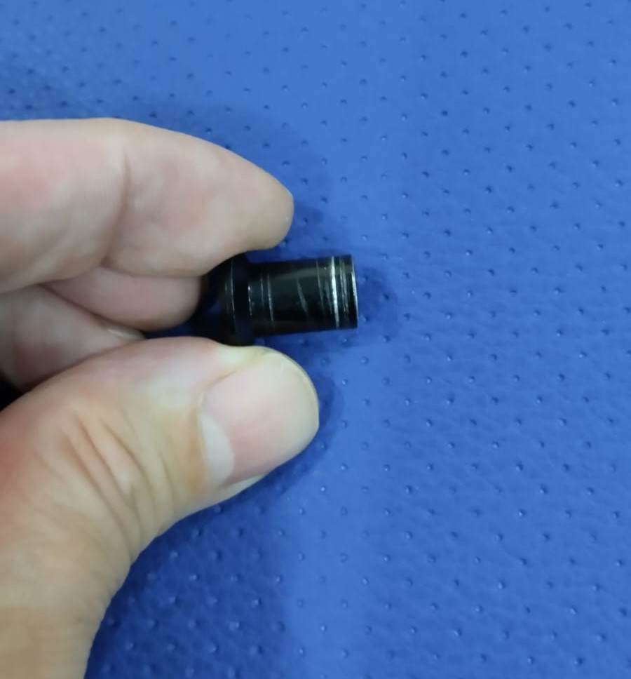

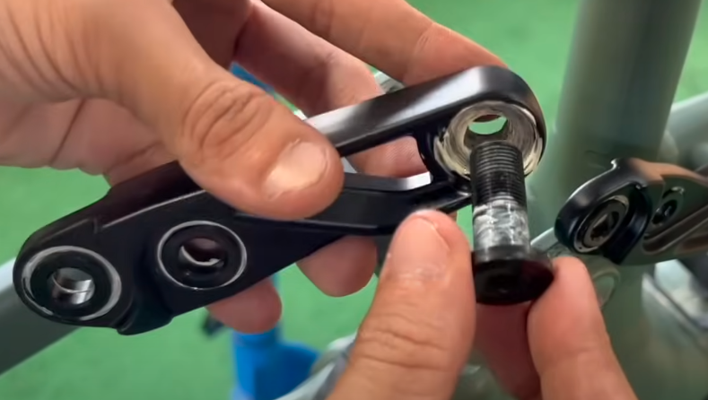

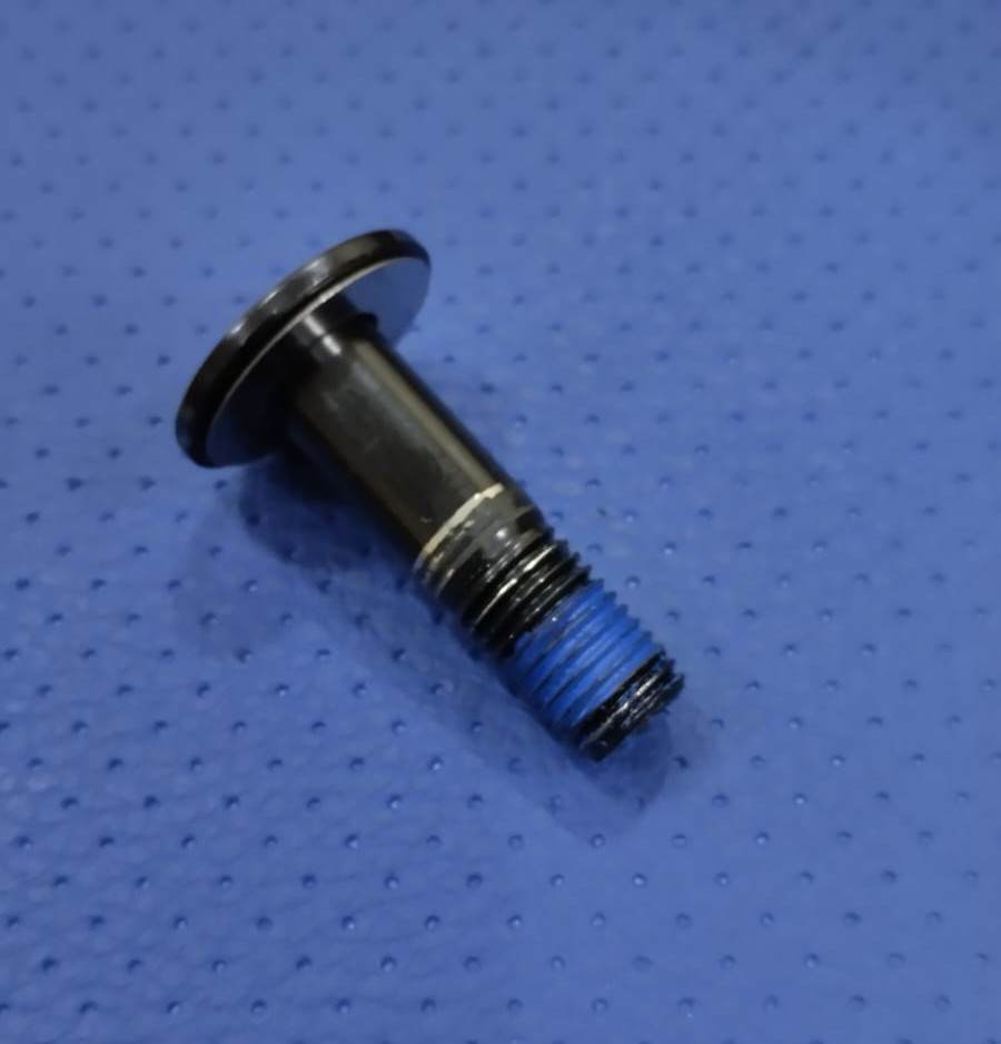

  1. No właśnie, i pewnie gdyby był, to śruby nie wyglądałyby w nowym rowerze tak, jak wyglądają. A nowy komplet śrub zawieszenia to ok 600 PLN. Wyśle te zdjęcia jutro do serwisu jako reklamacja i prośba o zastąpienie tych uszkodzonych nowymi - zobaczymy co odpowiedzą.
  2. W instrukcji podane jest: klej + smar. Poza tym, dlaczego jak się daje klej, to nie powinno się dawać smaru? Wydaje mi się, że jedno nie ma z drugim nic wspólnego - klej zabezpiecza przed samoczynnym luzowaniem się śrub na wskutek drgań, a smar zmniejsza tarcie. Folia na pewno chroni przed jakimiś lekkimi otarciami, krzaki... ale czy wytrzyma większe kamienie i ewentualne otarcia o skały (często po takim terenie jeżdżę)? Po prostu chciałbym uniknąć sytuacji, że za jakiś czas będą ją ściągał.

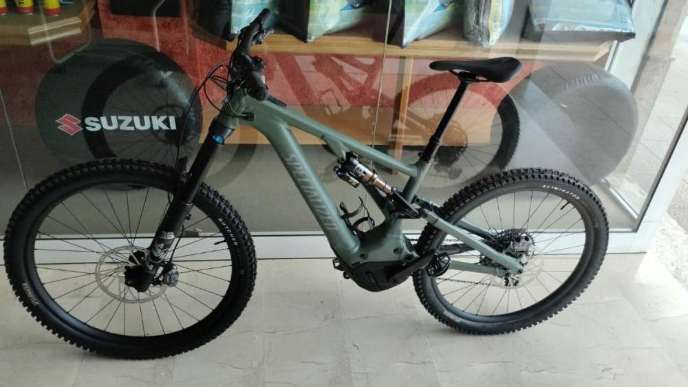

  3. Specialized Turbo Levo Comp 2025, przebieg → 2 km Rozkręciłem wszystkie elementy zawieszenia (wahacz, pivot, amortyzator) i... wszystko suche. Śruby - łączniki w rowerze (po 2 kółkach wokół bloku) wyglądają jak na zdjęciach. Spodziewałem się takiego rezultatu, tj. braku smarowania (w Orbea Oiz miałem identyczną sytuację) i wiem, że zdarza się to bardzo często. Tak wiec wszystko rozebrane, nasmarowane i złożone z powrotem. Jednak spotkałem się z opiniami niektórych użytkowników, iż elementy, o których mowa, nie powinny być smarowane, gdyż przyciąga to kurz, drobinki piasku, etc. i powstała z tej mieszanki pasta, robi jeszcze większe szkody. Więc pytanie, jak to w końcu jest - dobrze, czy źle zrobiłem? W manualu Speca stoi, że dawać smar na śruby i łożyska - i tego nie rozumiem, bo skoro w instrukcji jest tak napisane, dlaczego jest składane bez - zwykłe olewanie klienta? I przy okazji jeszcze jedno pytanie - Orbą zaliczyłem dwa razy glebę, kilka razy jakaś skałka, kamień spod kół kolegi, no i rezultaty są widoczne. Jest sens zabezpieczenia roweru folią ochronną? Pozdrawiam!
  4. Jeeest 😁💪🔥 Specialized spisał się na 6 - widocznie nie mieli FOX FLOAT X Performance i w zamian dostałem FOX FLOAT X Factory. Dziekuję za pomoc w dokonaniu wyboru!
