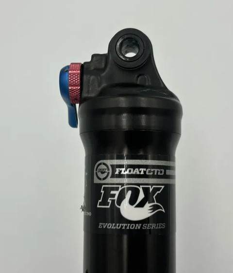

[damper] stukanie, pukanie
Magaraszz odpowiedział Magaraszz → na temat → Amortyzatory rowerowe przód/tył
Jest to Spec Epic z 2013 roku i rama jest w świetnym stanie to na bank przy tym zostaje tylko kwestia tego wstrętnego dampera z brain. Jak usłyszałem ceny serwisu to wątpię aby opłacało się inwestować w tylu letni sprzęt ponad 1 tyś. Na bank w mniejszej kwocie dostane stosowny zamiennik tym bardziej że nie wymagam tego systemu "brain" bo osobiście wolę ON / OFF zawieszenie niż jakieś kosmiczne systemy. -
Jasna ... stuki są od samego dampera. Myślę czy nie najlepszą opcją byłoby wymienie dampera na standardowy bez żadnych "brain". Bo serwis tego zabytku to koszt od 900zł w górę do tego sam montaż w serwisie z 100-200zł czyli łącznie okolice 1100zł, a za tą kwotę na bank bym kupił nowy. Mogę prosić was o jakąś poradę co do nowego dampera? Nie wymagam wiele aby była opcja blokady skoku (może być przy damperze, bez manetki) i już będę zadowolony. Najchętnie przeznaczyłbym 400zł +/- ale jak trzeba to do 700zł bym wydał na takowy. -
Dzięki za pomoc. W takim razie przesmaruje co mogę i może do czasu normalnych terminów w serwie zaradze na te stukanie. -

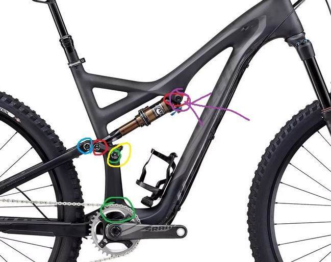

Cześć. Miałbym pytanie do kogoś kto już serwisował u siebie dampera i mógłby doradzić. Ta śruba zaznaczona na zielono i czerwono (od tylniej strony) wydobywa stukanie, pukanie. Są tam też tuleje i miałbym pytanie czy rozebranie ich i nasmarowaniem porządnie może temu zaradzić czy zdecydowanie wymiana na nowe tylko wchodzi w grę? Jest jeszcze opcja np. za delikatne dokręcenia tej śruby od tuleji? Bo na "wyczucie" jest dokręcona, a może ją jeszcze dokręcić "na siłe"? Dzięki za konkretną poradę bo stuka i wkuuurza kierowce.

Ktoś wie może jakie tam łożysko "wchodzi"? Bo tulejka jakby nie było wyczyszcze i będzie bo skaz mechanicznych nie ma. Chyba że po wyjęciu się okaże że jednak ma. Ale łożyska na bank będą do śmieci i tu pytanie jakie one by mogłybyć w takim damperze?
@chudzinki o kurde bele profeska 10 na 10 takie wynalazki piwnicze ja lubie Oprócz tulejki jeszcze pewnie tam jest jakieś specyficzne łożysko też je dziabiesz tą maszynką? Taką tulejke zamawiałeś gdzieś specjalnie czy wystarczy zabrać tę z dampera do castoramy i dobiorą bez problemu?
@chudzinki Dzięki. Właśnie myślę w jaki sposób zastąpić "dedykowane ściągacze" bo operacja jakby nie patrzec 1-razowa. Chyba na chłopski rozum pomoc imadełka niezbędna i coś aby "popchnęło" te tulejke właśnie "gdybam" co by to mogło być? Jasna sprawa że nie będzie jak koło pracować takowa tulejka ale obecnie po złapaniu "żabką" tulejki trzeba użyć siły aby ją obkręcić także opór dużo za duży, a strzały jestem 100% pewny że są od tej "francy" i muszę ją zrobić bo szlak trafi jak się jedzie, a tu strzały jak na dzikim zachodzie. 😂

Nie mogę edytować postów w wybranych tematach nie wiem dlaczego... Chodzi o te tulejke widoczną na zdjęciu. Jak sobie z nią poradzić to 1 sprawa, a 2 sprawa kosztowna takowa tulejka czy "grosze"?

Wszystko jasne gdzie leży cała "cholera". Całe zawieszenie już działa prawidłowo został on... Zaznaczony na FIOLET. Pytanie odnośnie DAMPERA czy tulejka przez którą przechodzi śruba mocująca do ramy jest wymienna? Czy ją się wybija jakoś i smaruje? Ona powoduje całe "strzały" co innego z nią zrobić jak się jednak tej tulejki nie wyjmuje ani nie smaruje? Sztyca i siodełko są jak makiem zasiał tak jak w temacie zaznaczyłem.
Już jedeno mocowanie ŻÓŁTE ogarnąłem i jest płaskim do ramy, do łożyska tym stożkiem. Ciekawe jak powinno być w przypadku NIBIESKIEGO miesjca czy tak samo do łożyska stożkiem czy może tu odwrotnie. Przewalone jak sprzęt ma swoje lata bo znaleźć informacje o tym akurat elemencie nie jest łatwo ale może ktoś WSZECHWIEDZĄCY jeszcze pomoże.
@abra a wiesz może którą stroną umiejścowić te podkładki? "Obie strony mocowania dampera przesmarowałem. Za dużo nie pomogło, poszedłem krok dalej... Ta śruba zaznaczona na zielono bliżej dampera i ta śruba obok niej której nie oznaczyłem na zielono po demontażu, wyskoczyły mi podkładki w kształcie STOŻKA (nie widziałem ich...) i teraz mam dylemat którą stroną tej podkładki STOŻKOWEJ podłożyć je pod te łożyska przy montażu? Tę część PŁASKĄ podkładki dać na łożysko aby je chroniło przy okazji przed brudem czy może PŁASKA na zewnątrz a ten STOŻEK podkładki w stronę łożyska?"
Jeszcze tak myślę może te strzały byłyby od dampera? Chociaż działa płynnie i zakres pracy ma cały, jak spuściłem powietrze lub mało napompowałem 100 psi +/- działał ładnie ale może przy 200 psi potrafi tak strzelać?
