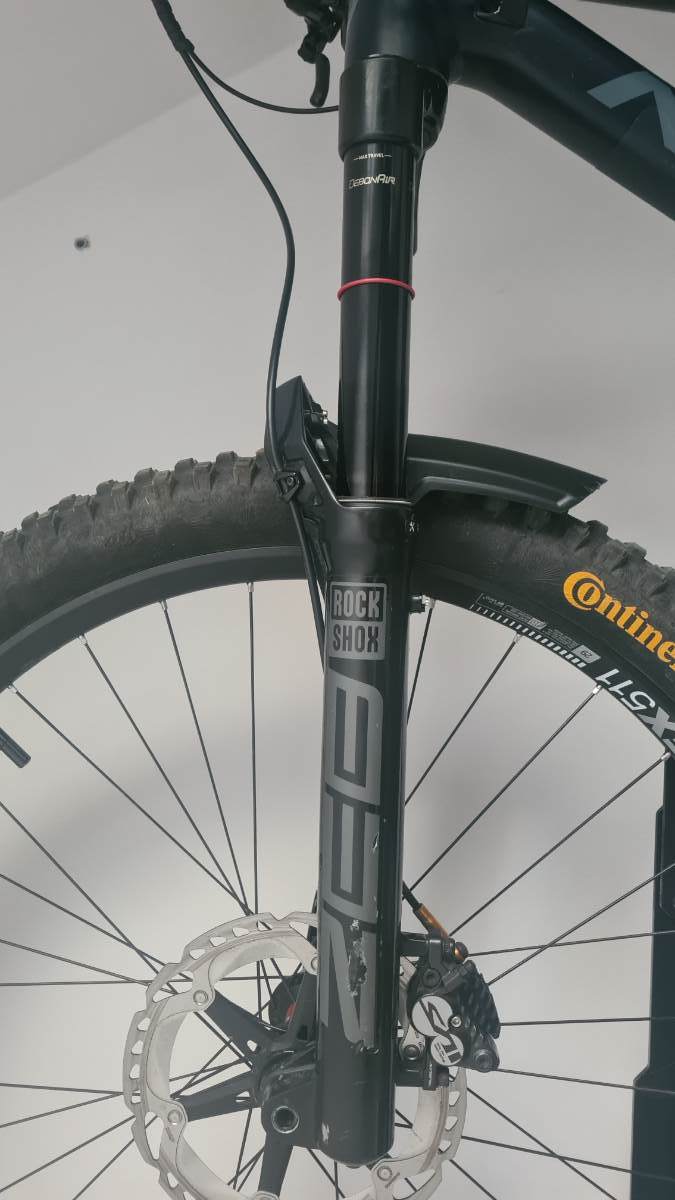

  3. Sprzedam amortyzator Rock Shox Zeb Select+ 170mm Amortyzator pod koło 29' Stan techniczny amortyzatora określam jako bardzo dobry. Amortyzator kupiony w poprzednim roku. Jest to wersja zbliżona do Ultimate, z tym samym tłumikiem jednak nie posiada seryjnie butter cups'ów. Tlumik Charger 3 RC2 z regulacją szybkiej i wolnej kompresji, regulacją odbicia. Golenie Dolne posiadają widoczne na zdjęciach ślady powstałe w transporcie ze względu na złe umocowanie roweru. Górne golenie w idealnym stanie bez odprysków czy uszkodzeń. Sterówka około 18,5 cm W zestawie dokładam do roweru 1 token i ośkę Mogę podesłać więcej zdjęć dla zainteresowanych. Preferowany odbiór osobisty we Wrocławiu ale możliwa też wysyłka. CENA: 1699
