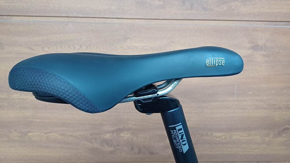

  1. Dzięki za info. Przez ostatni tydzień próbowałem różne ustawienia, tak jak piszesz. Ostatecznie ustawiłem środek suportu do góry siodła na 77,5 cm. Ustawienie na 78 cm już odpada, siedzę za wysoko, za bardzo prostuję nogi. Co do siodła, to załączam zdjęcie jak jest ustawione względem poziomu - i tak mi się siedzi najwygodniej. Nosek jest co prawda wyżej, ale nacisk na krocze czuję dopiero wtedy jak pochylę się tak, że mam twarz blisko kierownicy a tak nie jeżdżę - w tym rowerze kierownica jest 10 cm powyżej siodła. Muszę przetestować te ustawienia w jakiejś dłuższej jeździe powyżej 80 km, czy to zagra czy nie - dam znać.

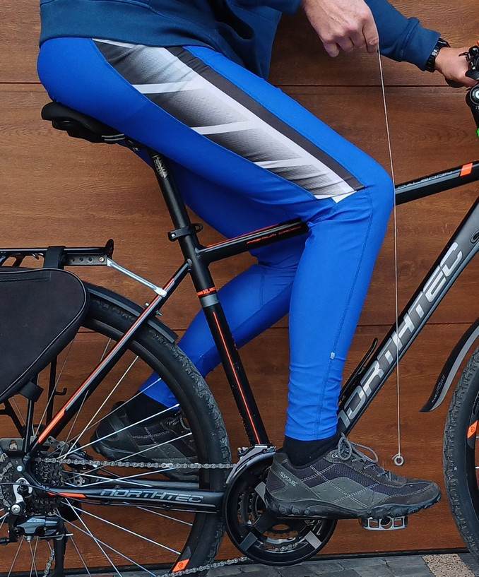

  2. Drobna korekta tych pomiarów po obejrzeniu kilku filmów na YT - okazuje się, że mierząc przekrok, książkę powinienem trochę bardziej zdecydowanie pchnąć w górę w "nabiał" - tym sposobem okazuje się, że mam 89 cm przekroku na boso. Wzrost 187 cm. Teraz z dokładnością +/- 1 cm wszystko się zgadza w teście "pięty", biorąc pod uwagę odległość góry siodła od osi suportu, długość korby, grubość pedału, grubość podeszwy buta na pięcie. Jeżdżę amatorsko, nie mam pampersa ani specjalnych wpinanych butów. Co do uniesienia noska siodła w górę o jeden ząbek też już wiem w czym rzecz. Siodło jest wyprofilowane tak, że tył opada w dół do środka tak samo przód, środek jest najniżej a cały mój ciężar podczas jazdy wspiera się na kościach kulszowych z tyłu siodła, tam siedzę, nacisk na środek i przód siodła jest najczęściej żaden, chyba, że się mocno pochylę, kiedy np. wieje. W ustawieniu poziomym całego siodła tył siodła opada więc w dół i dlatego ja też spadałem w stronę kierownicy. Po podniesieniu noska o jedną regulację tył siodła jest poziomo. Rozmawiałem jeszcze z kolegą, który się na tym zna i w sumie jakąś koncepcją jest w moim przypadku znalezienie siodła nieprofilowanego, to znaczy płaskiego najlepiej też z większym zakresem regulacji przód - tył na prętach. Jeżeli ktoś miał do czynienia z takim siodłem, to proszę o namiary. Moje siodła ten zakres mają niewielki, jakieś 2 do 3 cm tylko.

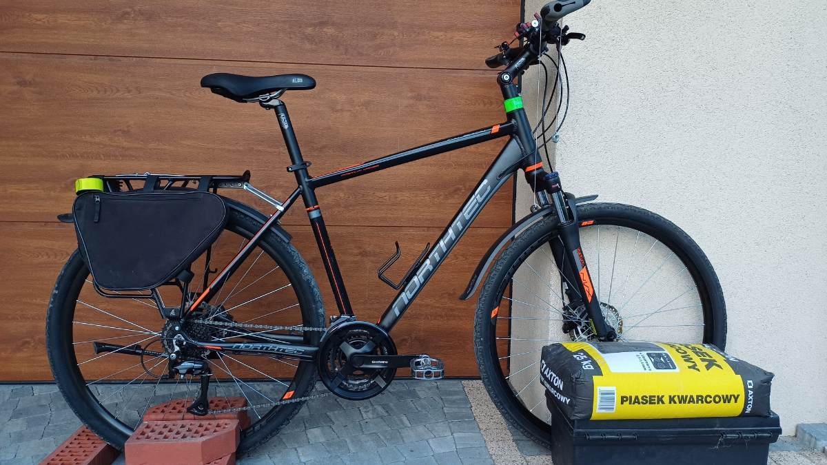

  3. Rower na zdjęciu rzeczywiście wygląda na mniejszy, pewnie ze względu na kształt ramy, ale na żywo to kawał krowy.
  4. Rama na 300% jest 21, bo jest na niej napisane przekrok bez butów jak zmierzyłem książką dwa razy, to ok. 87 cm, od środka osi suportu do góry siodla po linii sztycy jest 77 cm, korby 175 mm.
  5. Na początku siodło ustawiłem poziomo i wtedy miałem problem, że zsuwałem się w przód w stronę kierownicy i cofałem się na siodle jeszcze bardziej niż teraz, żeby nie spadać z niego. Teraz mam ustawienie nosek w górę o jeden ząbek na regulacji i jest ok. Nie zsuwam się ani nie lecę w tył. Ucisku na krocze nie ma, jestem oparty na kościach kulszowych. Cofam się nieco w tył, bo wymusza to praca nóg, ale przy poziomym siodle musiałem cofać się jeszcze bardziej, żeby z niego nie spadać w stronę kierownicy. Zdaję sobie sprawę, że to wszystko jest bardzo nietypowe.

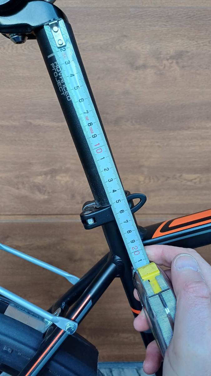

  6. Tak, sztyca jest wysunięta z rury na 15 cm. Te 15 cm liczę od górnego końca rury w rowerze, gdzie wchodzi sztyca, do miejsca, gdzie kończy się główna rura sztycy i zaczyna "nakładka" offsetu, bo tak mi łatwiej mierzyć. Jeżeli wysunę sztycę na 16 cm, to - mając założone buty oczywiście - przy dolnym położeniu nogi opartej piętą na pedale, noga jest całkowicie wyprostowana w kolanie, nie ma już tego marginesu minimalnego zgięcia. Co do sprawdzania rzepka-oś, to już napisałem wcześniej, że sprawdzam na przodzie, nie z tyłu. Bardzo dziękuję za odnośniki do filmów, które mogą okazać się pomocne.

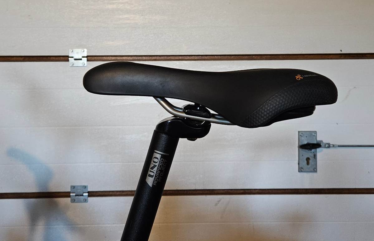

  7. Dziękuję za sugestie. Mam już 4 siodła klasyczne selle royalgel (SR), Selle Royal ELLIPSE MODERATE, firmowe od roweru oraz Wittkop Medicus Twin. W każdym jest tak samo, ale faktem jest, że przyjmując tolerancję 1 cm, to długość tych siodełek jest podobna. Foto może mi się uda wrzucić, jak będę w domu, ale proszę mi uwierzyć, że tak jest robiłem to N razy. Stopa oparta na pedale przednią najszerszą częścią, korby są ustawione poziomo, mierzę pion do pedału, który jest z przodu roweru. Mam grubą nić ze stalową nakrętką na końcu, opieram na przodzie kolana, tzn. części, która jest najbardziej wysunięta i nakrętka opada dokładnie na przód pedału, a nie na jego oś. To samo w drugim moim rowerze, jak pisałem.
  8. Cześć wszystkim, jestem nowy na forum, na rowerze jeżdżę rekreacyjnie, planuję jednak zwiększyć przebieg. Zakupiłem rower taki uniwersalny typu cross, wszystkie dane techniczne są w poniższym linku: https://nrowery.pl/crossowe/196-caledon-db-ac.html Krótko mówiąc, mam problem z ustawieniem siodła tak, aby obciążona nić puszczona z rzepki przy korbach równolegle do podłoża trafiała w oś pedału. Dużo czytałem, jakieś 2 tygodnie, różne artykuły i fora, zanim odważyłem się utworzyć ten wątek. Jestem w stanie wycisnąć przy skrajnych ustawieniach, że pion trafia 3 cm przed osią, tzn. bliżej przodu i nie da się tego zmniejszyć. Siodełko jest maksymalnie cofnięte w tył, na ile pozwala oznaczenie limit. Sama sztyca ma dodatkowo offset w tył 3 cm. Wysokość siodła ustawiona metodą pięty - czyli przy maksymalnej odległości pedału od siodła na przedłużeniu rury kolano jest prawie wyprostowane ale nie całkiem wyprostowane. Inne pomiary, żeby uzmysłowić, jak siodło jest w tyle: - odległość pionowa osi suportu od przodu siodła, gdzie normy mówią o 5 cm, u mnie 12 cm. - odległość od przodu siodła do środka kierownicy, gdzie normy mówią o łokciu plus palce, u mnie dodatkowo 8 cm, razem 58 cm. Ustawienie kierownicy na mostku testowałem, jest optymalne - 20 stopni. Przy 10 stopniach bardzo mocno ciężar ciała idzie na ręce i jest to dla mnie męczące. Przy 30 stopniach zwiększa się obciążenie siedzenia i pozycja staje się bardziej wyprostowana, co nie jest dobre przy wietrze. Jednak te regulacje to tak na marginesie, bo nie mają w ogóle wpływu na temat "rzepka - oś pedału". Mam 187 cm wzrostu, rower kupiłem w rozmiarze 21, myślę, że rozmiar jest w porządku, nie pasowałby mi ani mniejszy ani większy. Do mojego wzrostu rura sztycy jest wysunięta na 15 cm (ta jednolita cześć sztycy bez górnej nakładki). Jeszcze jedna informacja - w moim drugim rowerze Kross Explorer 1.0, rozmiar XL, jest dokładnie to samo, kolano jest przed osią przy maksymalnym cofnięciu siodła. Kolana są dla mnie priorytetem, więc cała matematyka tych centymetrów jest ważna. Jedyne, co jestem w stanie wymyślić na podstawie tych danych, to, że moja kość udowa jest ponadnormatywnie długa - ale nie wiem, jak to mierzyć, bo normy też są bardzo różne i sposoby pomiaru. Ogólnie jeździ mi się dobrze, nie czuję żadnego bólu itp., ale mam tendencję w trakcie jazdy co cofania siedzenia na koniec siodła. Druga sprawa, nie jeżdżę wyczynowo i nie przesilam się, podczas jednej jazdy w zależności od pory dnia i warunków, robię tak od 20 do 80 km. Pozdrawiam wszystkich i jak ktoś może coś napisać pomocnego, to bardzo proszę.
