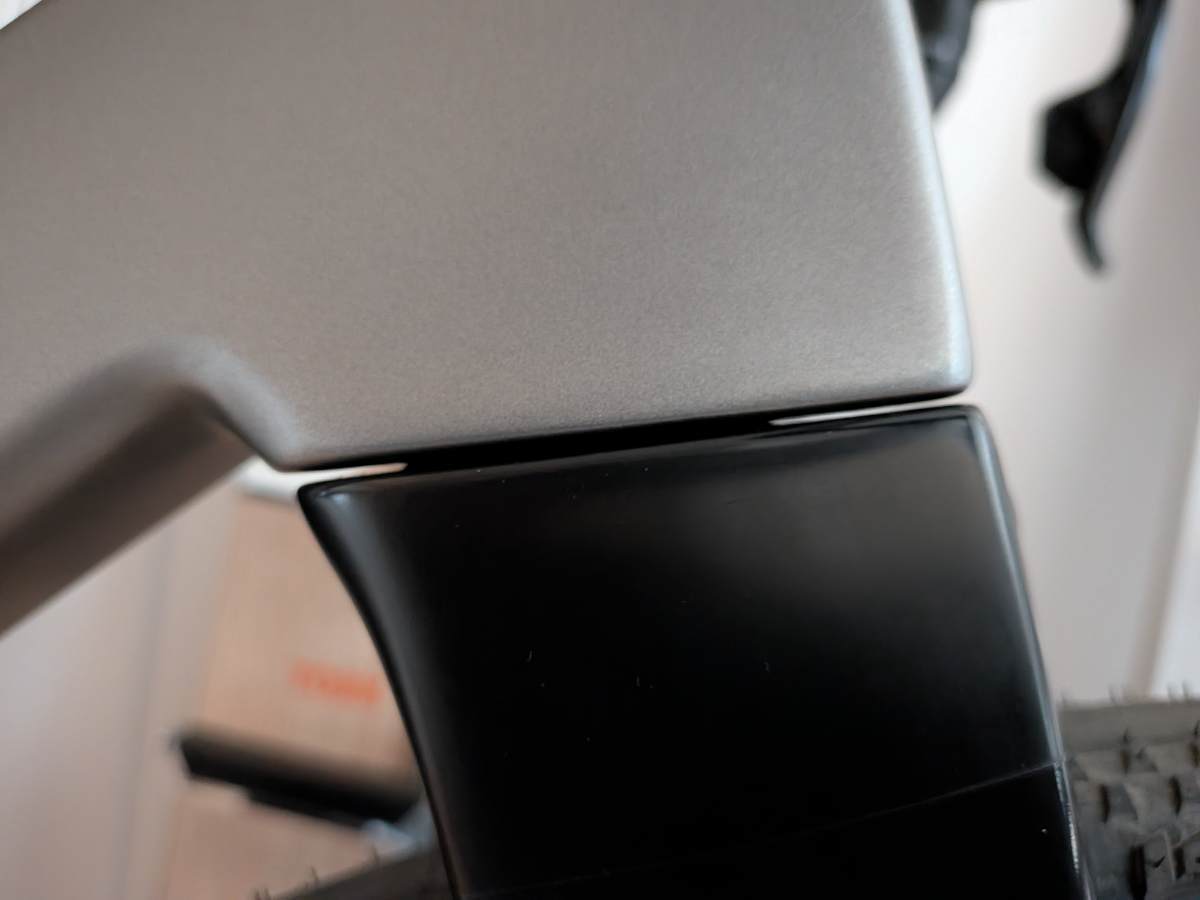

  1. Która kolejność jest poprawna przy składaniu sterów między widelcem a główką? Jeden film instruktażowy i dwie wersje. Stery w Rondo Ruut cf1 g2
  2. Dałem o 1mm wyższe łożysko dolne i przy okazji papierem wodnym europejskiej trochę powierzchnię w główce
  3. Rozbiore całkowicie te stery, włożę łożysko 8mm i zobaczę. Może tam coś pod obecne łożysko podlazło

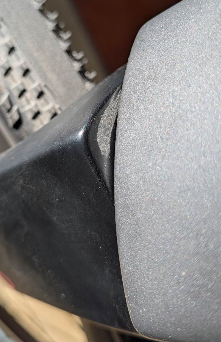

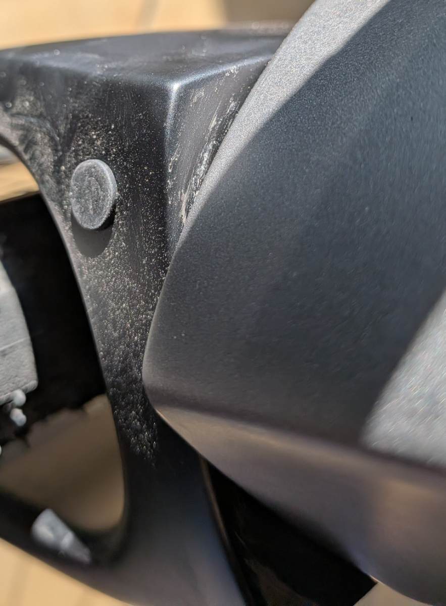

  4. Czy to wytarcie jest normalne? Jak to u was wygląda. Jak patrzę z boku to jest luz, kiedy opieram się na kierownicy z zaciągniętym hamulcem przednim też nie dotyka, widocznie przy oparciu się na kierownicy lub nierównościach podczas jazdy musi lekko ocierać. Stery już rozbierałem składałem i wydają się okej. Luzów przód tył też nie ma. Jedyne co mi przychodzi do głowy to może ten pierścień centrujący ma luz i przez to widelec lekko się ugina. A może te widelce tak po prostu mają, są miękkie? Ocieranie tylko z przodu widelca z tyłu jest okej. może da się jakoś zwiększyć tą szczelinę między widelcem a główką ramy?
