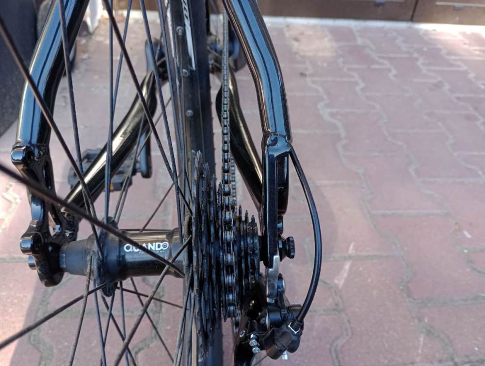

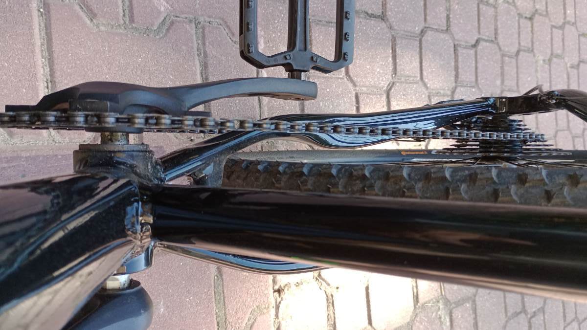

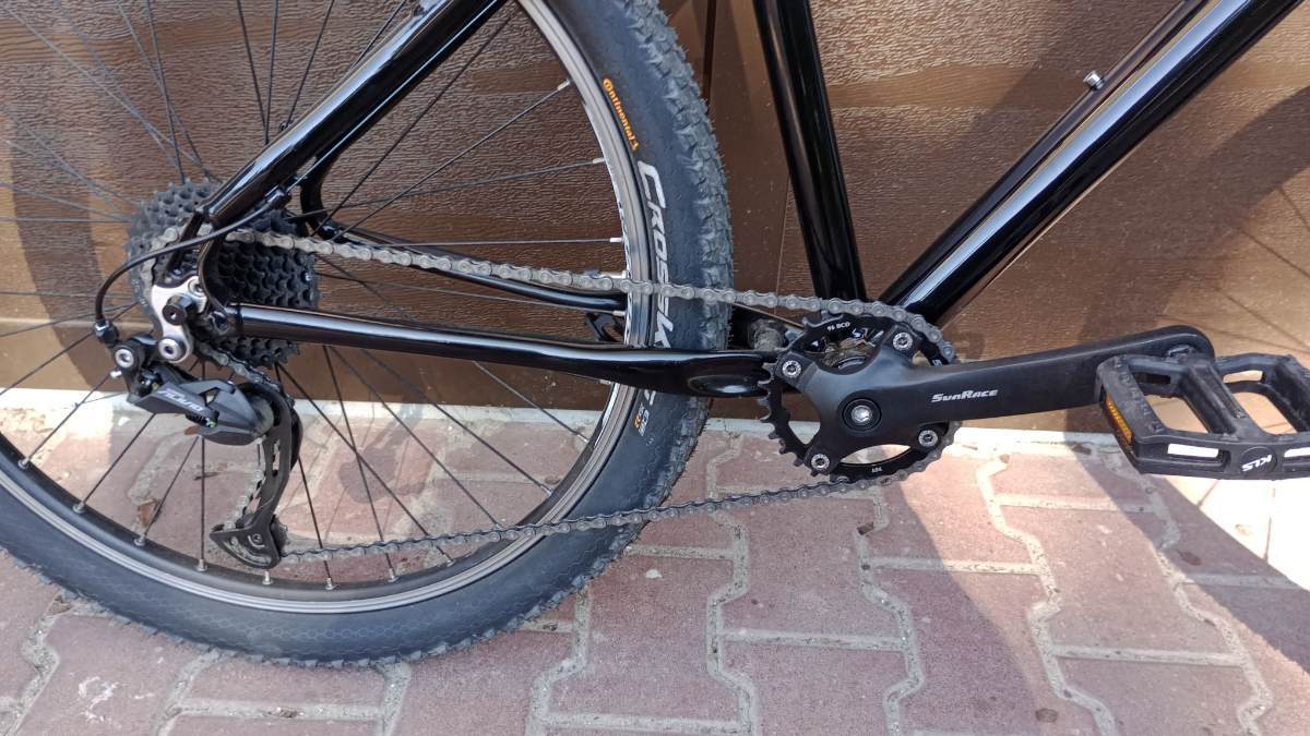

  1. Dla potomności 😉 Korbę zamontowałem z suportem 118mm. Z tyłu jest 9-cio rzędowa kaseta Shimano. Na środkowej zębatce z tyłu łańcuch jest równoległy do osi roweru.
  2. Cześć, Zastanawiam się nad zakupem korby Sunrace FCM800, ale razem z nią będę musiał kupić również suport. Niestety na stronie producenta nie mogę znaleźć odpowiednich informacji 😞 Ogólnie trzeba przyznać, że informacji podają mało, w porównaniu np. do Shimano. https://sunrace.com/product/fcm800/ Jaką ta korba ma linię łańcucha dla jakiej długości osi suportu? Pozdrawiam Dominik
