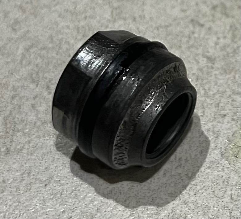

  3. Cześć, WIe ktoś może jak nazywa się ta część i gdzie można dostać taką śrubę z jednej strony będącą bieżnią w piaście (strona napędowa). Piasta jest kulkowa firmy Joytech (Kross Level R4 2016).

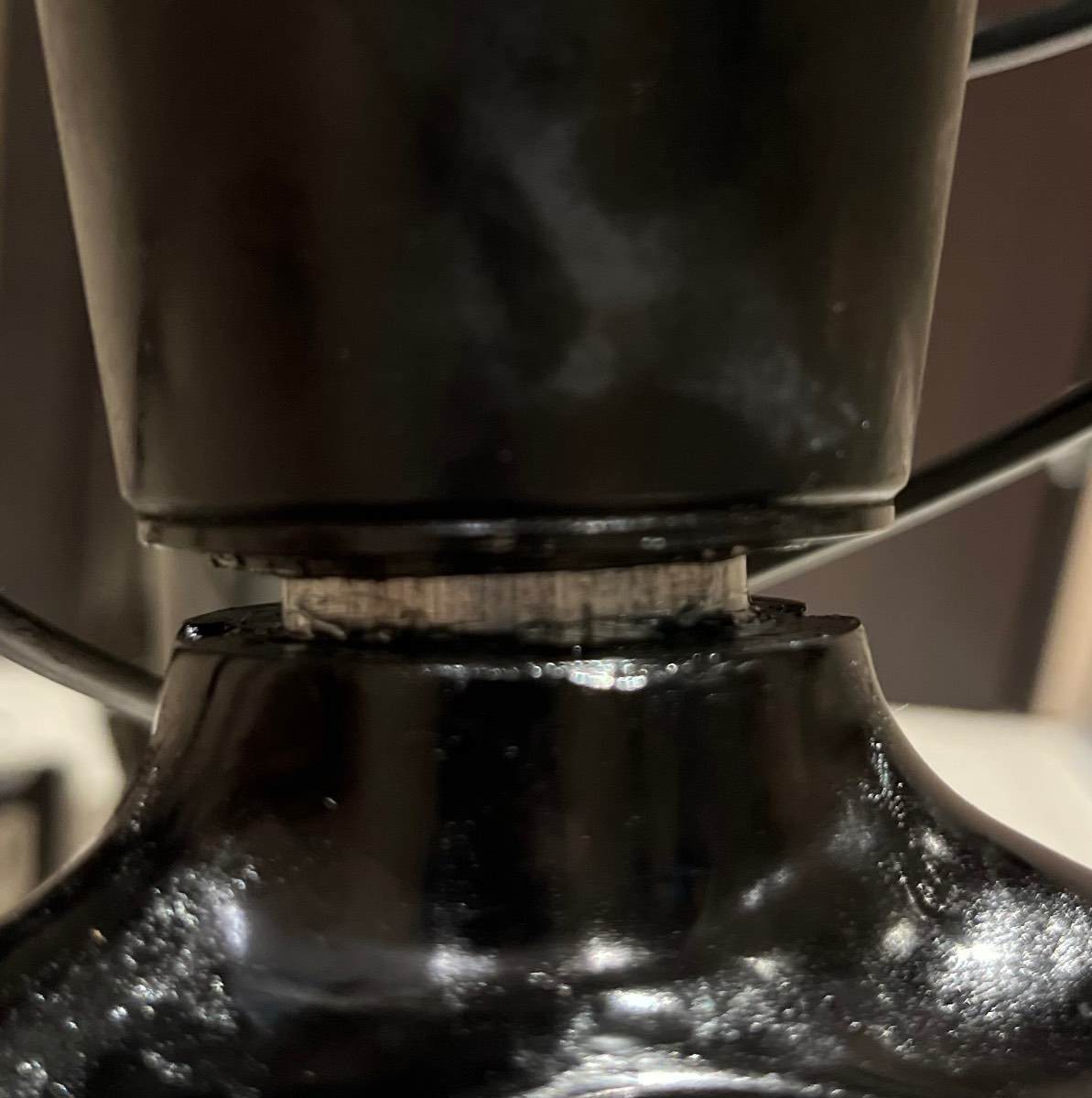

  10. Udało się, ale nie było łatwo. Dzięki wszystkim za pomoc. Jeździ się na tym widelcu lepiej niż na kiepskim amortyzatorze.
  11. A czy w moim przypadku mogę zastosować ten konus w wersji z nacięciem (Łożysko dolne montowałem kulkami do góry)?

  13. Dzięki za informację @KSikorski. Udało mi się zamontować ten widelec. Dolną podkładkę przełożyłem z poprzedniego amortyzatora, jednak nie dochodzi do końca. Wiecie może, czy są jakieś inne dostępne, czy powinienem poszukać jakiejś podkładki?
