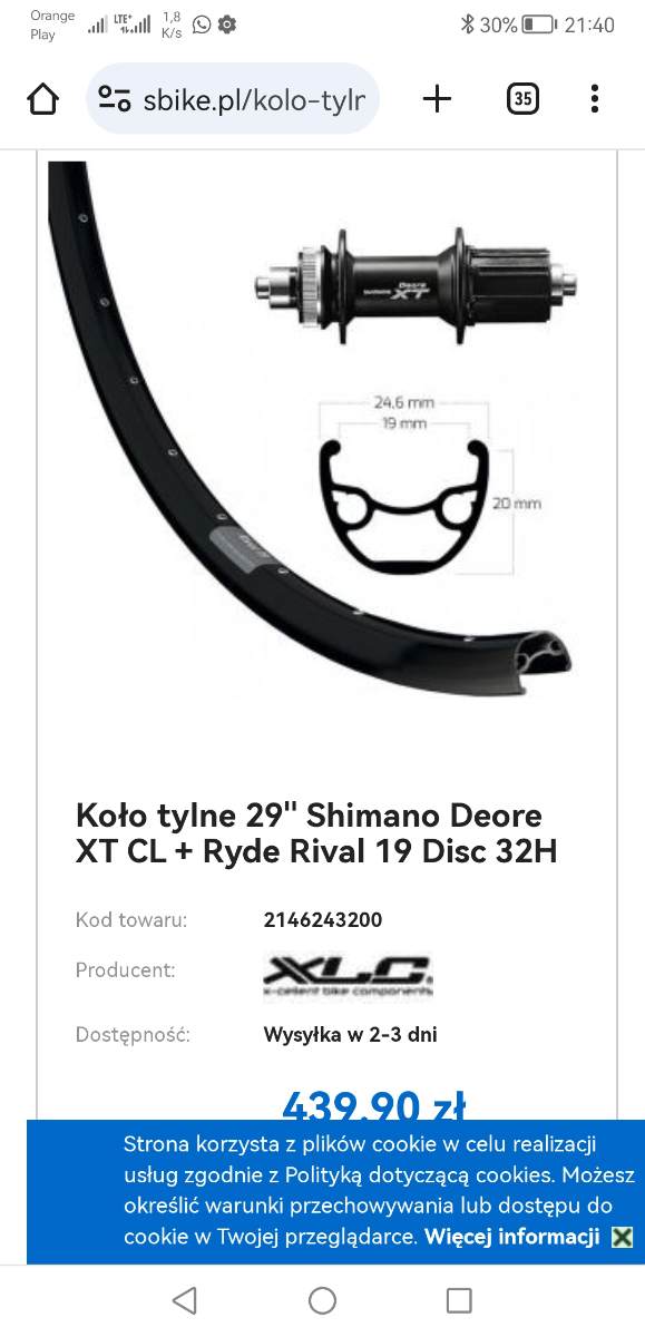

  2. Kupie koło tylne 29 cali z osią deore xt m8000 na centerlock.
  3. a jakby kupić budżetowe koło na osi deore xt m8000? tam już powinny być lepsze zapadki a oś jest 10x135

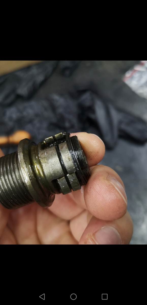

  6. Hej mam w nowym elektrycznym Romecie e-Ramblerze piaste z tyłu FH-TX505 co oznacza że za napęd w bębenku odpowoadają tylko dwie mikro zapadki. Dla porównania w deore są już 4 zapadki. Ten bębenek przy mojej masie 110kg i podjazdach pada po 300-400km. Mam napęd 1x10. Jaki bębenek dałoby się zastosować albo jakie całe koło 29 cali kupić żeby piasta pasowała do mojego roweru a jej bębenek był wytrzymały? Dzięki Pozdrawiam
