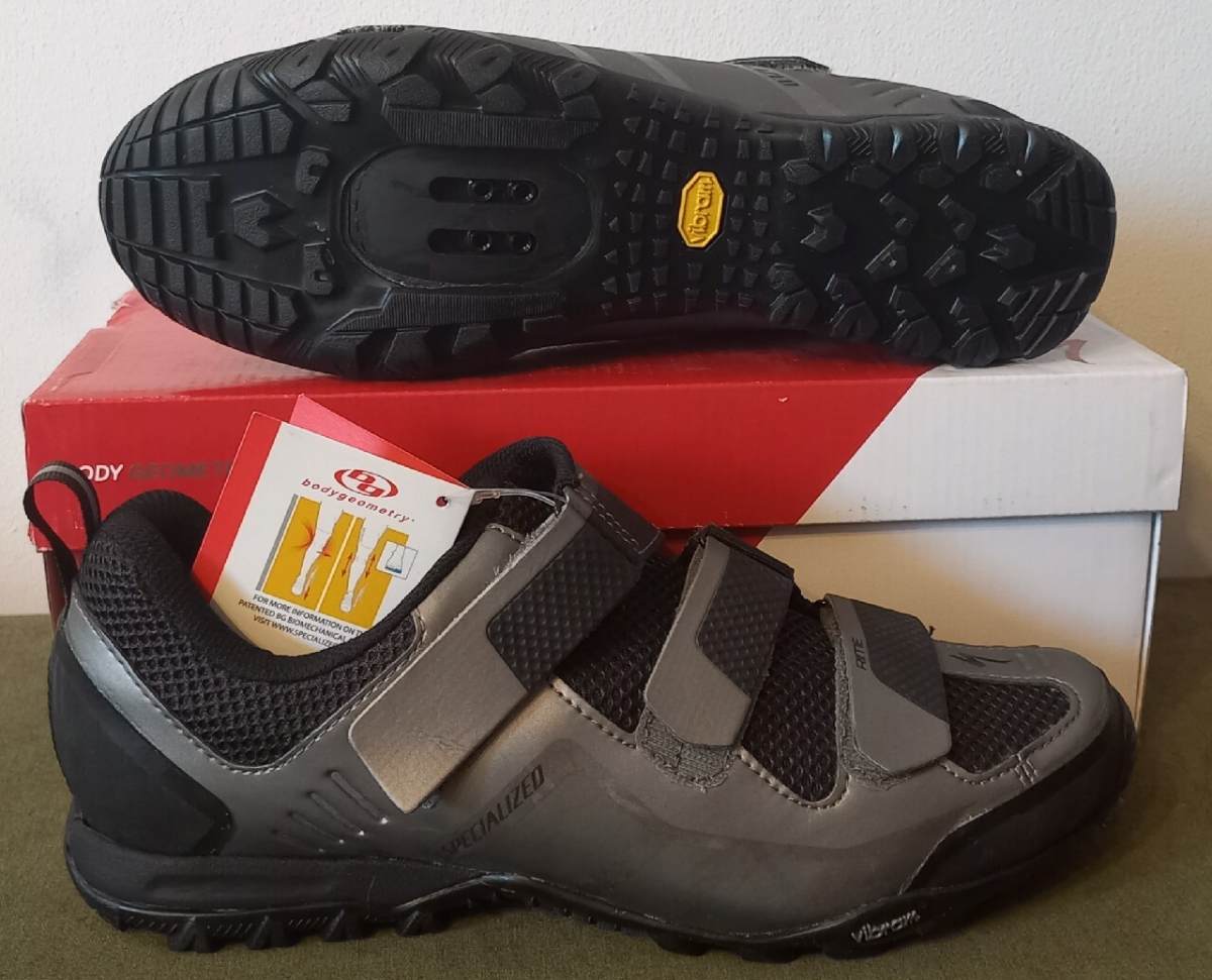

  16. Kolego jak wrażenia po dłuższym użytkowaniu ? Masz je dalej ? Zastanawiam się właśnie nad kupnem, tylko nie wiem czy podejdą do moich butów, bo mam bardziej buty xc i się zastanawiam czy w ogóle jakieś spd z klatką wejda w grę czy też podeszwa będzie przeszkadzac we wpinaniu. Ewentualnie czy ktoś wie czy taki but da się spiąć z którymś SPD np Saint ?
