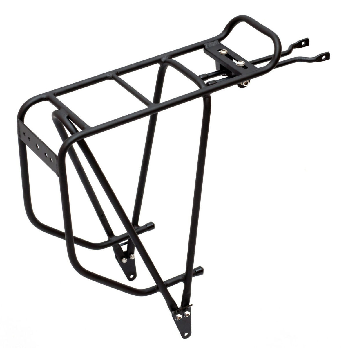

Zdecydowanie worek miałby być wożony wzdłuż. Samych sakw nie chce zbytnio nabijać żeby ich nie rozpychać przesadnie, a niestety mój sprzęt noclegowy nie jest najwyższych lotów więc nawet po skompresowaniu trochę miejsca zajmuje. Jeśli chodzi o bagażnik może zaraz się okazać, że mam obsesje na punkcie firmy Crosso 😅, ale myślałem nad ich opcją gdyż posiada już niezbędne oczko do montażu sakw z ich systemem. Nie wiem czy jest to standard w innych bagażnikach. Czy taka konstrukcja to wytrzyma? Wg producenta nośność 35kg, myślę, że do tych wartości się nawet nie zbliżę. Oraz tak, jeśli dobrze to rozgryzłem to Rondo ma mocowanie na bagażnik i ten powinien też do niego pasować. Na pewno nie rozważę więcej torby podsiodłowej - myślę, że może mieć sens, ale tylko przy sprzęcie wyższych lotów, lekkim i małym po spakowaniu. Albo jak trzeba zabrać tylko śpiwór i spanie jest na kwaterze, a nie na dziko. Poza tym wydaje mi się, że taki worek otwiera i zamyka się całkiem szybko, a co za tym idzie wyjęcie, np. hamaka nie stanowi problemu. Obecnie nie chciało mi się go wyjmować żeby się zrestować trochę w trasie. Po prostu sposób późniejszego montażu tej torby do tego zniechęca , no albo jestem leniwy/zbyt wygodny pod tym względem. Pozostali panowie mi wybaczą, ale do reszty porcji wiedzy ustosunkuję się jutro bo dziś już czasu brakuje Co mogę tylko powiedzieć to czytając na szybko wasze uwagi to nadal przytłacza ilość asortymentu na rynku. Z jednej strony dobrze, bo jest z czego wybierać, ale ogarnąć to i wybrać najlepszy zestaw nie jest łatwo. -

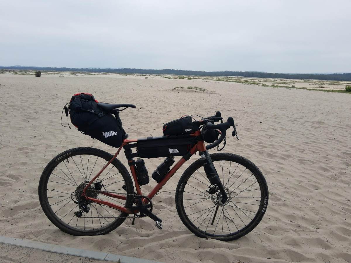

Cześć, na wstępie ostrzeżenie: to będzie długi wpis, który porusza wiele tematów sprzętowych Ze względu na ogromną ilość sprzętu dostępnego na rynku liczę na pomoc w doborze tobołków. Pacjent to Rondo Ruut Al2, obecnie skupiam się na krótkich trasach do 3-4 dni z możliwością późniejszego rozbudowania. Jazda w moim przypadku często jest nastawiona na pokonywanie jak największych dystansów. Spanie zawsze w lesie w hamaku. Jedzenia nie gotuje, suchy prowiant kupowany po drodze. Mam wizję tego co chcę mieć, ale przydałoby się poznać opinie ludzi siedzących w temacie. Obecny zestaw toreb to zestaw od Jack Packa i prezentuje się tak: Uważam obecny zestaw za niepraktyczny, dałem się nabrać na marketing. Obecnie nauczony doświadczeniem mam kilka refleksji. 1. Tylna torba się majta, trzeba ją upychać kolanem żeby wyeliminować wolne przestrzenie - szukam czegoś statycznego jak sakwy na tylnym błotniku. 2. Zdecydowanie za mało przestrzeni ładunkowej, zwłaszcza na jedzenie i nie ma za bardzo możliwości rozbudowy zestawu żeby to się jakoś komponowało (chyba jestem estetą :D) 3. Cały ten zestaw nie jest wodoodporny, są pokrowce, ale niewygodne w stosowaniu. Opis obecnego zestawu: Tylna torba: spanie (hamak, tarp, śpiwór, podpinka), ciuchy. Torba w ramie: zestaw naprawczy, narzędzia, pompka + ocieplacze, jedzenie, higiena Torba na górnej rurze ramy: drobnostki elektroniczne, powerbank, latarka, zapięcie itp. Torba na kierownicy: głównie jedzenie Opis tego co mi się widzi: Tylne sakwy Crosso Dry 30L: ciuchy zestaw naprawczy, pompka, ocieplacze, higiena Pomiędzy sakwami Dry Bag Crosso (pojemność mi jeszcze nieznana): hamak, śpiwór, podpinka, tarp, ewentualnie on luzem na bagażniku. Torba w ramie Crosso: ponoć jest wodoszczelna i na to liczę przy zmianie. Jakby to powiedzieć nie mam obecnie planu na trzymanie w niej czegoś konkretnego. Będzie używana w zależności od potrzeb. Torba na górnej rurze ramy Crosso: zastosowanie niezmienne, drobnostki elektroniczne, powebank, latarka, zapięcie itp. - zmiana wynika jedynie z chęci zmiany na wodoszczelne torby. Torba na kierownicy Dry Bag Crosso, pojemności nie wybrałem: wyłącznie jedzenie. Natomiast tutaj chciałbym ją trzymać w uprzęży jak na zdjęciu poniżej. Pytanie jak to się nazywa, czy polecacie taką uprząż od jakiegoś producenta? Uważam, że cały zestaw nie przeciąży przesadnie tyłu ze względu na lekkie rzeczy przewożone w sakwach. I teraz jeszcze pytanie o producenta żebym się nie naciął jak z Jack Packiem. Crosso zdaje się być najlepszym wyborem pod względem jakości i ceny. Do tego trafiają do mnie ich produkty od strony wizualnej. Bidony niezmiennie, dwa w ramie, jeden na widelcu. Myślę, że to pojemnościowo wystarczy na moje obecne potrzeby i jest to dobra baza do rozbudowy. Jeśli zajdzie taka potrzeba to wlatują sakwy do przodu i ew. większe na tył.
