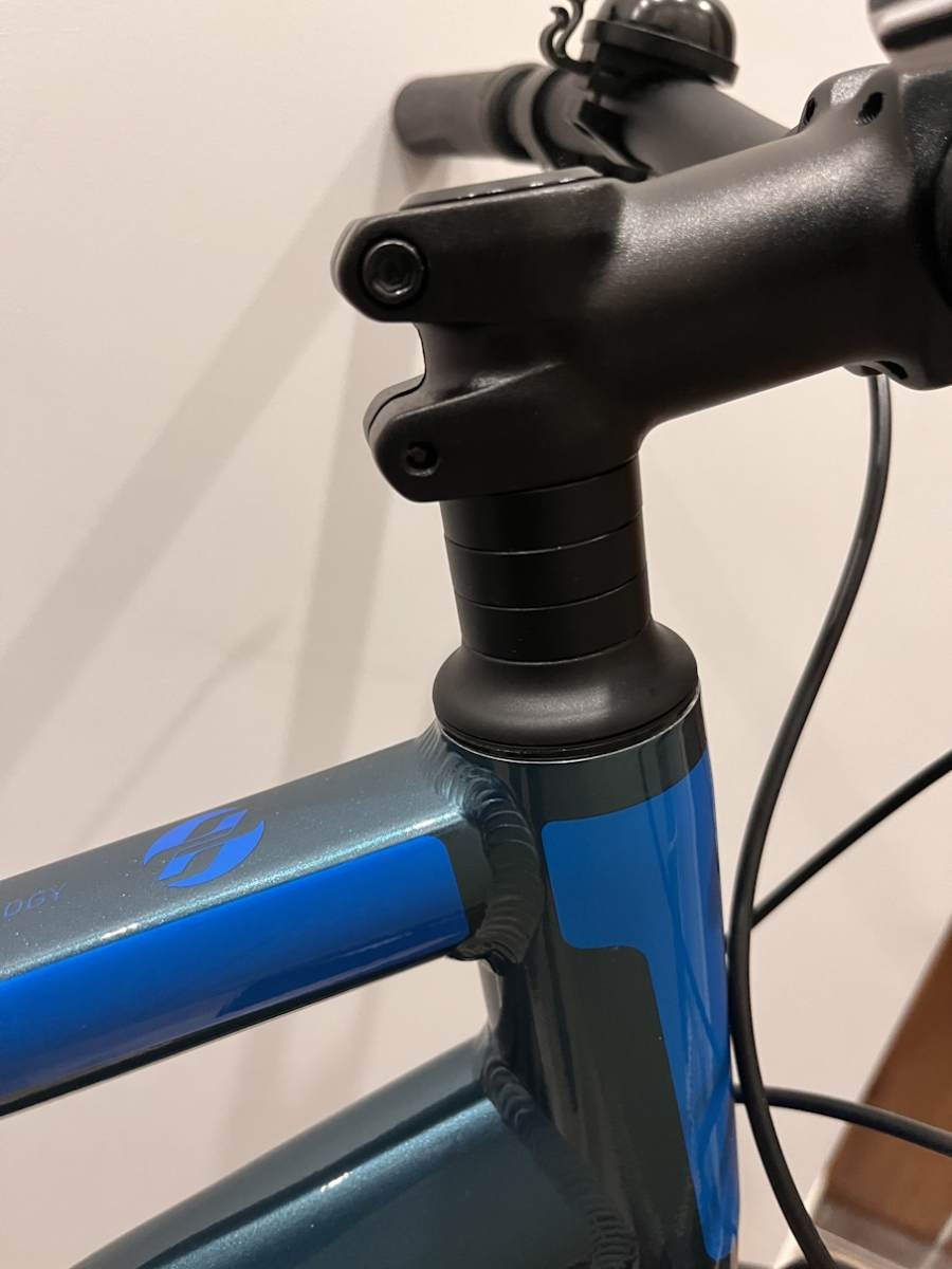

  12. Ok, rozumiem. Nie przeszkadza chyba w niczym aby wystawało nad mostkiem.
  13. Witam. Kupiłem rower, ustawiłem siodełko ale chciałbym także obniżyć kierownicę. Czy te pierścienie na zdjęciu to rodzaj regulacji wysokości? Tzn? muszę odkręcić mostek, zdjąć jeden pierścień i skręcić ponownie?
