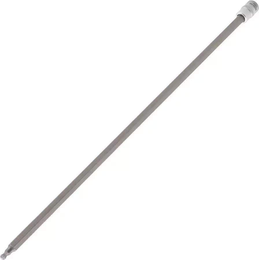

  1. Naklejka mówi Suntour SR. Miałem zrobić zdjęcie żeby nie było wątpliwości, ale myślałem, że to nie będzie potrzebne. Tak poza tym już dotarłem do śrub na imbus 5 na samym dnie amortyzatora. Musiałem dorobić klucz na 35cm żeby je odkręcić. Co projektant miał na myśli jak to projektował to nie wiem. 🙂 Temat zamknięty.

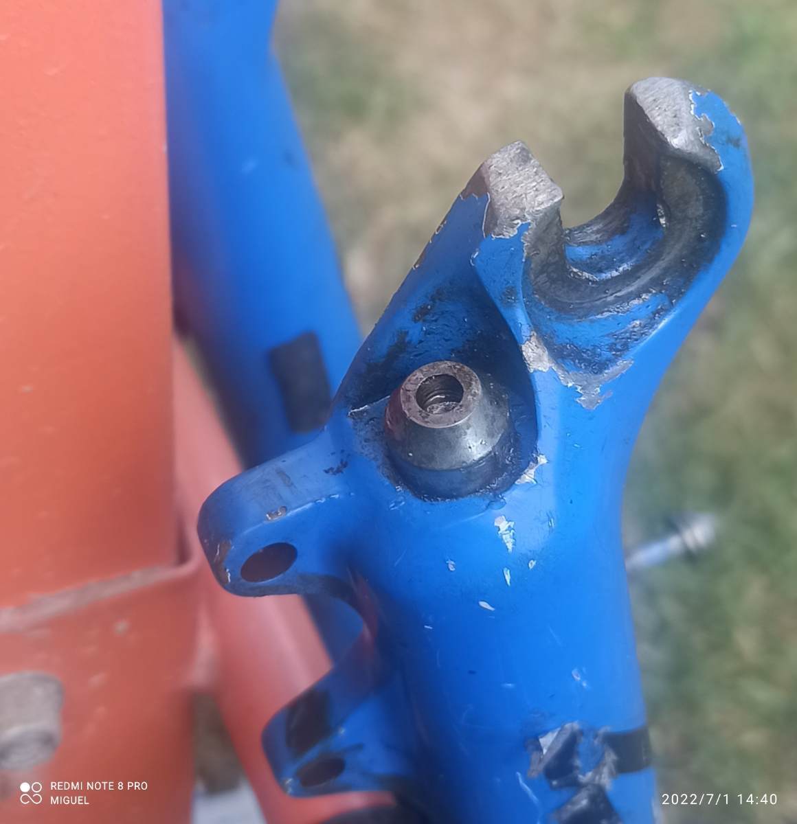

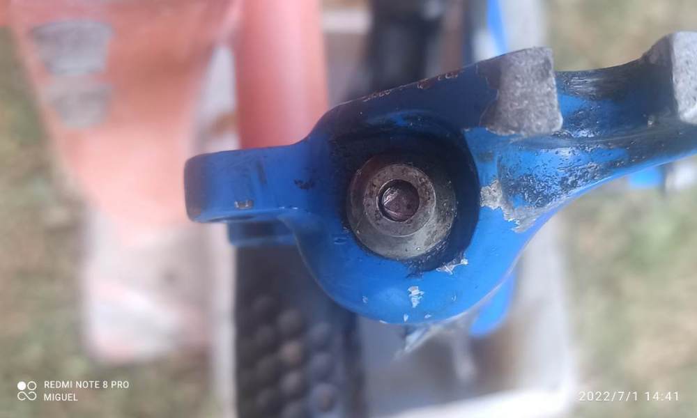

  2. Witam. Mam problem z rozbiórką amortyzatora Suntour SR. Są zainstalowane dziwne śruby od spodu widoczne na zdjęciach. Nie mam pomysłu jak w cywilizowany sposób je odkręcić. Jeżeli nie da się od zewnątrz, to pewnie od wewnątrz. Pytanie tylko czym?
