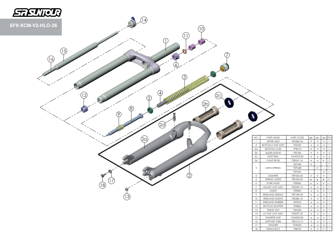

  1. ok dzięki Panowie za informacje, prosta sprawa nie rozbieram skoro pracuje i raczej nie widać po nim jakiś wycieków
  2. z prawej strony jest regulacja , ustawienia sztywności amortyzatora. / nie wytłumia tak albo się mylę albo prawa strona amortyzatora jest inna w stosunku do lewej jego części/ nr na zdjęciu 15 i 16 . Lewa sprężyna!? Prawa tłumik powrotu z blokadą skoku amortyzatora także proszę nie wprowadzać w błąd
  3. ok rozumie , czyli po obydwóch strona są sprężyny. Pytanie jeszcze jaki smar zastosować ? Czy będzie się nadawało coś takiego Shimano Bike Grease?
  4. Witam serdecznie, czy ktoś orientuje się czy w danym amortyzatorze można wymienić olej? Czy jest to bez obsługowy element, jeżeli nie ma nie ma wycieków jest OK . Przeprowadzić tylko standardową konserwacje smarem i tyle. Wydaje mi się że u mnie siedzi coś takiego: dzięki
