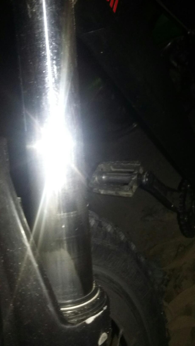

  1. wiem o co biega ze skad te przetarcia, a na temat widelca wiem niewiele xD
  2. mordo psialem z serwisantem przed chwila i mu powiedzialem jak to wyglada i oboje stwierdzilismy ze to jest mzoliwe,ale takze tez mozliwe jest przetarcie, i na tych zdj co mi wyslales są przetarte golenie ale nie z chromu, i wlasnie ciezko jest okreslic, bo ja mam czysty chrom, jakis nalot i znowu niby chrom w miejscu przetarcia... no trudno, judy 4 jest tani jak barszcz to kupie co najwyzej jakies golenie i dalej bede jezdzil
  3. na żywo to widzialem i to nie jest metal,ale nie bede sie klocil, inne pytaie,czy jak zdejme dolne lagi to czy mi jakis okej wyplynie? w sns odkrecam dolne lagi i je zdejmuje i czy w tych lagach jest olej jakis?
  4. na gorze jest ladny chrom, pozniej tam gdzie u turn go skladal, do tego miejjsca jest ladnie,pozniej jest brazowy nalot, i teraz ten nalot mi sie starł i jest zonu chrom, ale dalej cos na nim jest tu widac ten nalot brazowawy
  5. zrobie serwis, z tego co sie dowiedzialem to porzadne czyszczenie goleni, i nie bedzie sladu po przetarciach, bo to nalot jakis mi sie wytarl, chrom jest czysty, tak czy siak dzieki za info powiem tak, kurde nigdy, 15 lat bez serwisu, ale juz wiem ocb i bedzie serwis z wymiana uszczelek wszystkich i czyszczenia od a do z
  6. witam, jestem szczesliwym posiadaczem rock shoxa judy 4, ktory ostatnio dostal przetarc na lagach... przetarcia są chyba nie gorzne, bo zrobily sie na warstwie odbarwienia od oleju, bo amortyzator ma system u-turn i lezal dlugo skrecony, i wlasnie mam pytanie co moglo byc przyczyna tych przetarc, bo są one symetryczne, są z przodu górnych lag,w tym samym miejscu na obu... amor i tak pojdzie do serwisu niedlugo,ale chcialbym wiedzec co moze byc przyczyną
