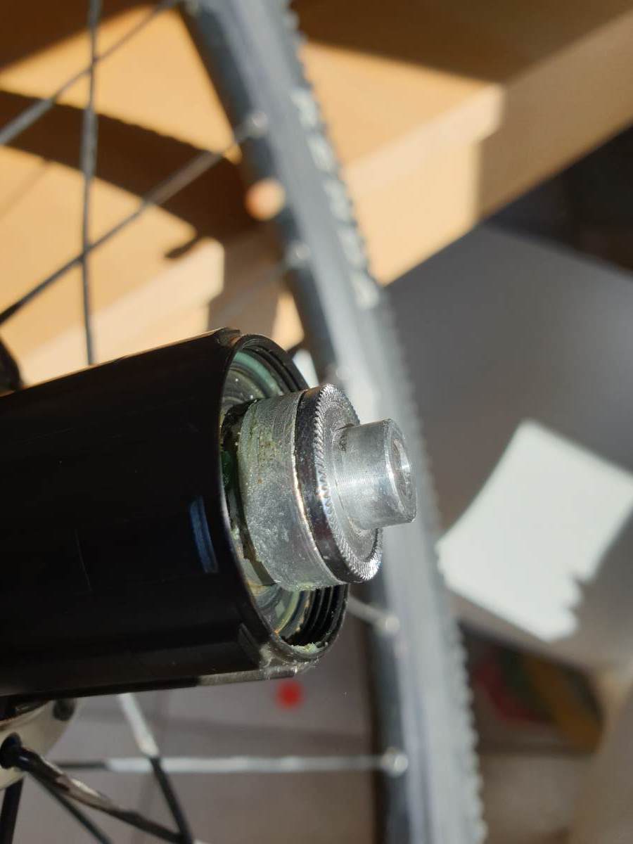

  1. Po zdjęciu gumowego pierścienia przeciwpyłowego ukazały się nacięcia. Znalazłem płaskie szczypce, które po rozwarciu do nich pasują i: kiedy kręcę w prawo, do obraca się łożysko z pierścieniem z nacięciami, ale również gwint którym bębenek jest wkręcony w piastę (gdy trzymam w ręce karbowaną kształtkę na kasetę), w lewo kręcić się nie da. ??
  2. Dzięki. Faktycznie, 11mm, ale musiałem kupić stalową rurę 100cm, jako przedłużenie ramienia (miedziana 50cm podziurawiła się jak plastelina) -- nie spodziewałem się, że to będzie wymagało takiej siły. Natomiast, co zrobić, żeby dostać się do zapadek?

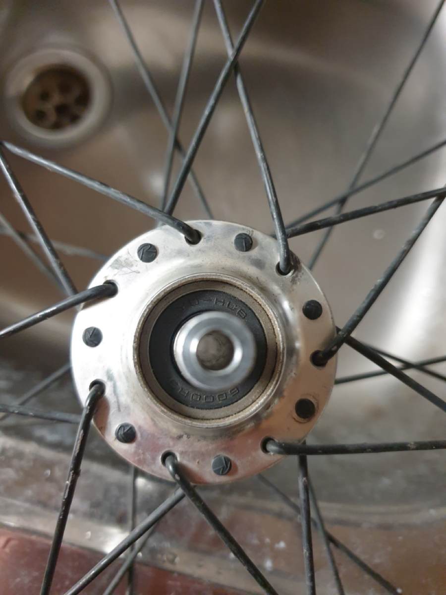

  3. Oś wybiłem młotkiem gumowym. Bębenek sądzę, że jest wkręcony w piastę (widać gwint), a żeby go wykręcić, potrzebowałbym klucz, którego nie mam. Hex/ imbus 10mm kręci się luźno (dużo mu nie brakuje; może 12mm? z drugiej strony -- to nie jest hex, to ma chyba 12 żłobień). Jaki klucz muszę kupić?
  4. Dzięki za sugestię. Niestety -- w środku jest zupełnie gładko. Imbus 5mm się nie mieści, imbus 4mm wpada swobodnie i obraca się zupełnie luźno. Po obydwu stronach tak samo.

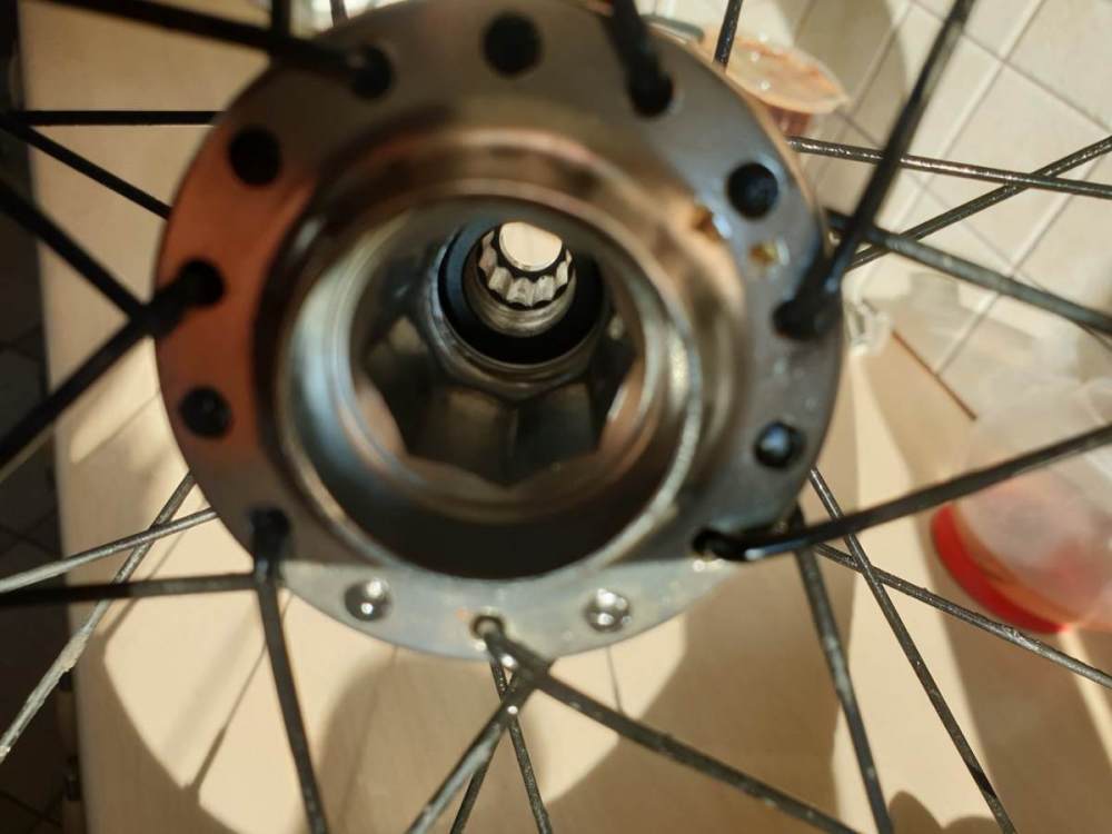

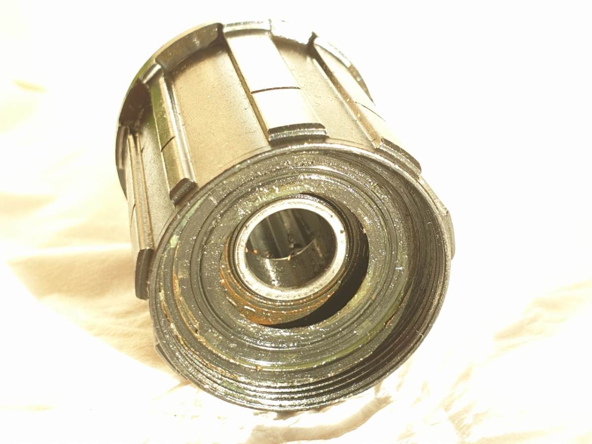

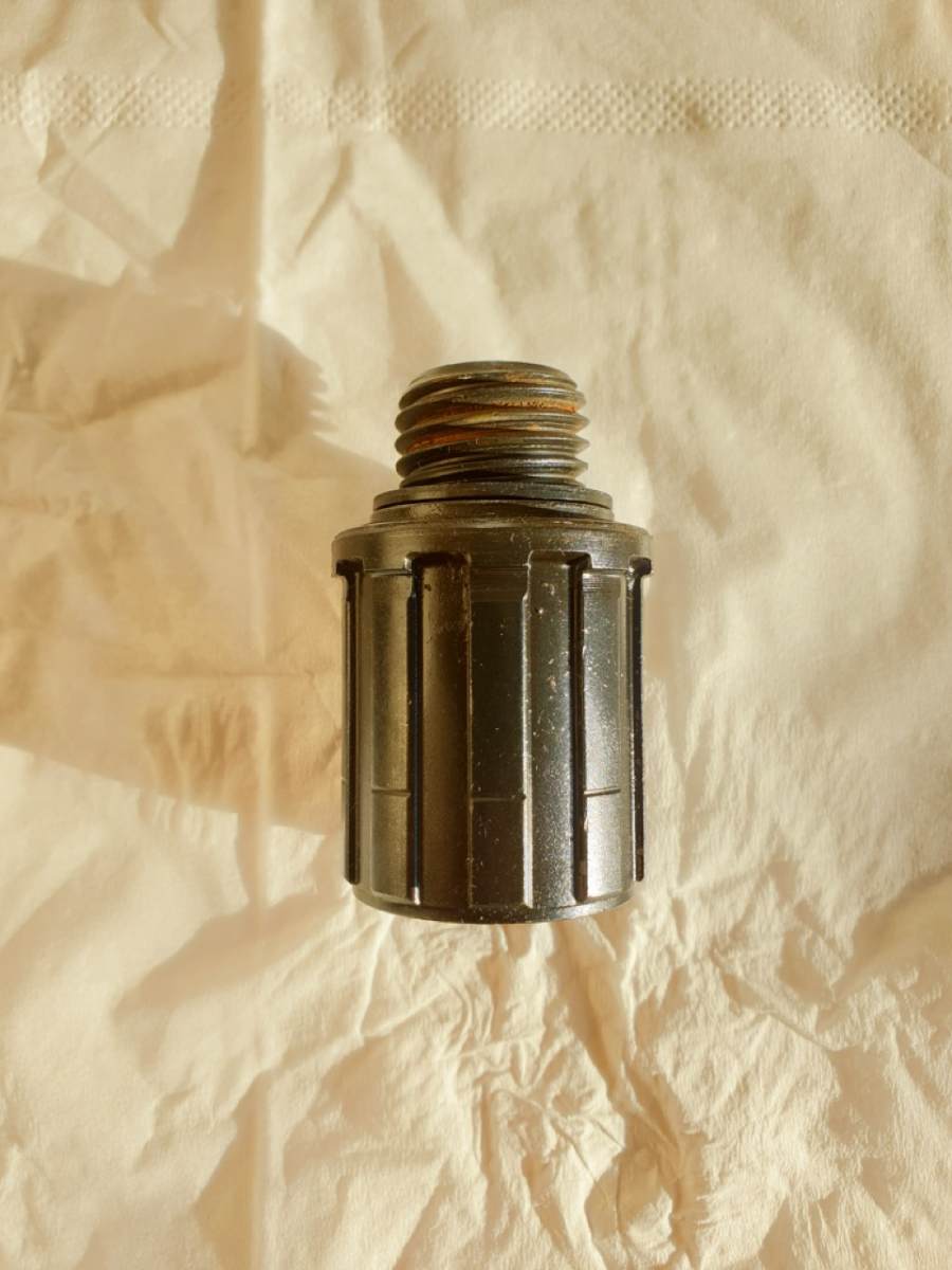

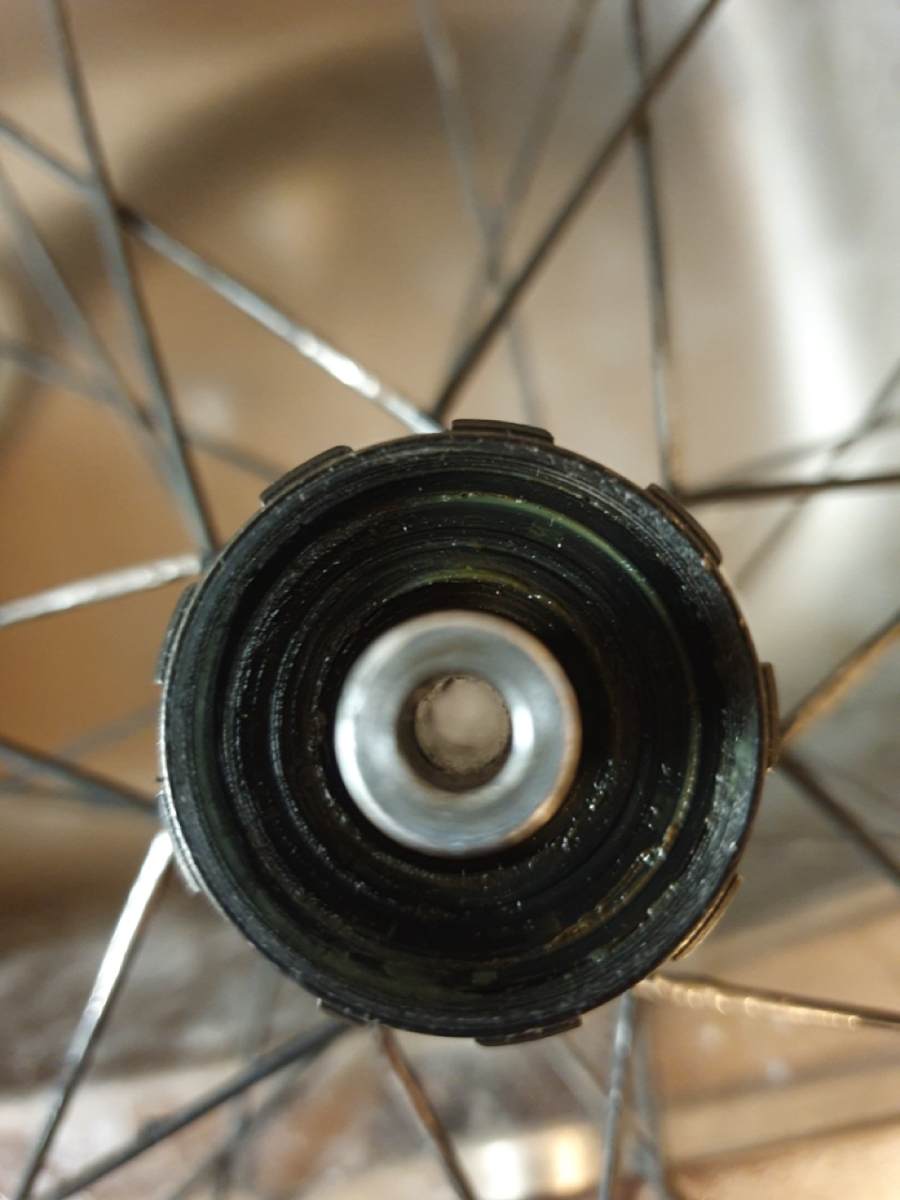

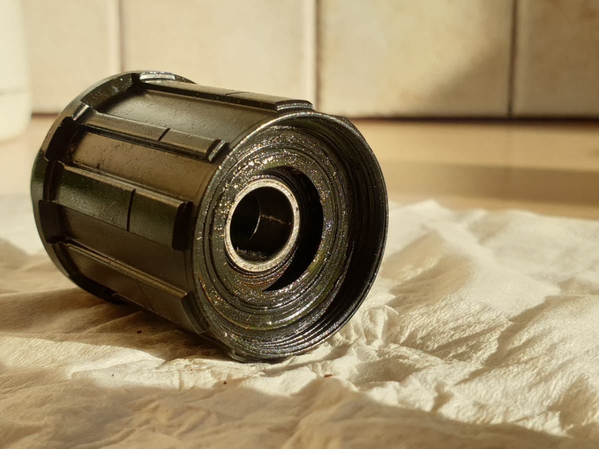

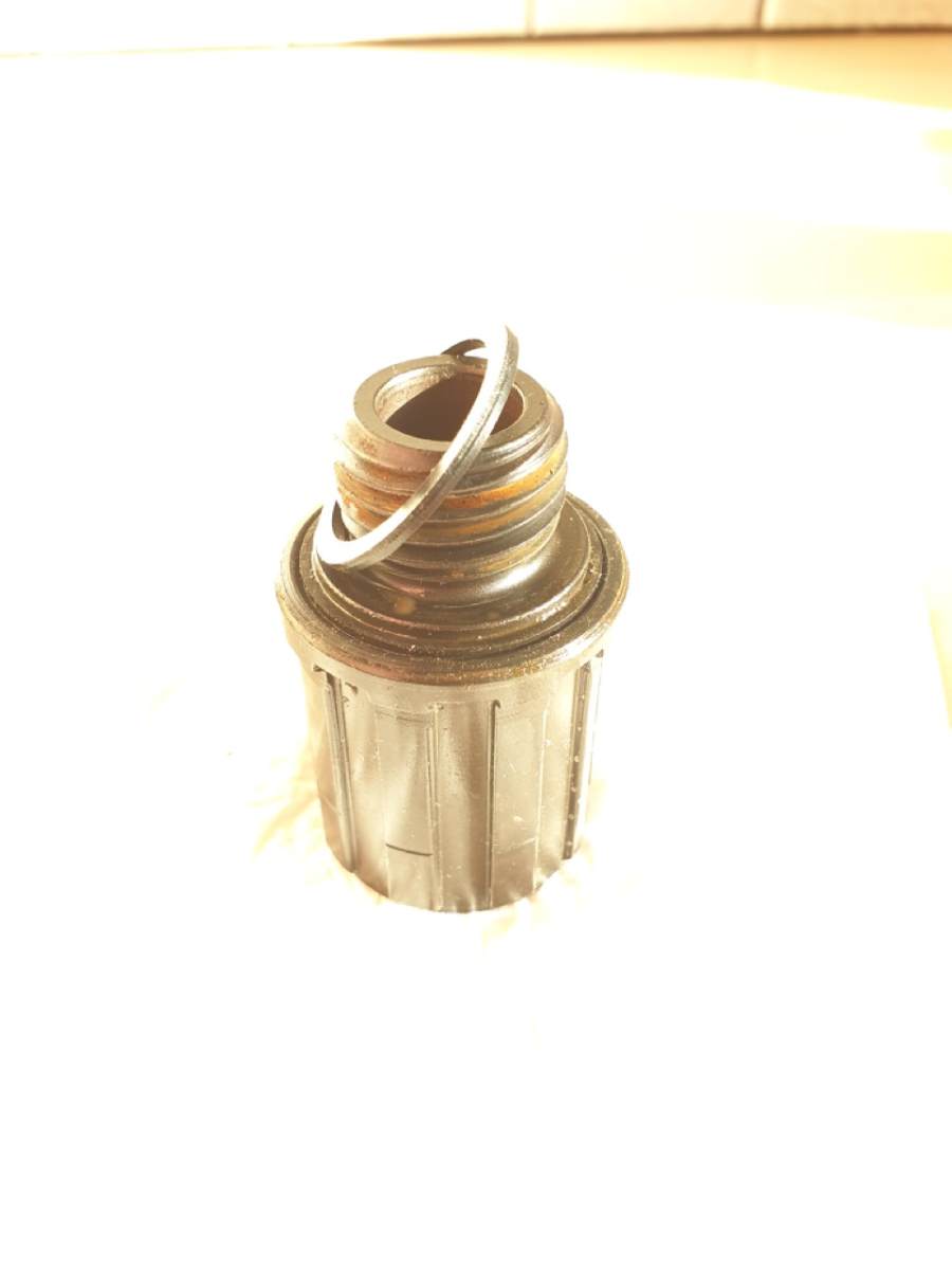

  5. I to jest słuszna koncepcja! Faktycznie, wystarczyło mocniej chwycić palcami i mocniej pociągnąć, po obydwu stronach. Załączam zdjęcia tego, co zostało. Tylko jak ściągnąć bębenek? Nadal żadnego punktu zaczepienia dla jakiegokolwiek klucza. Teoretycznie mógłbym zdjąć uszczelki łożysk, rozebrać środek i patrzeć, co tam. Tego jednak wolałem uniknąć -- chciałem tylko przeczyścić zapadki. Doszukałem się też, że producentem jest YU-HUB (ew. UHUB): https://www.yuhub.com.tw/en/products/ Sama piasta wygląda podobnie do ich RC-R31: https://www.yuhub.com.tw/en/products/?method=detail&aid=31 W poprzedniej wersji katalogu mają nawet bębenki jako części zamienne, choć nie jestem pewien, czy to dotyczy akurat tego modelu: https://www.yuhub.com.tw/upload/Image/catalogue/YUHUB-2017cato.pdf
  6. Pierwsze dwa zdjęcia powyżej to jedna strona (ta, na której jest bębenek), trzecie zdjęcie to druga strona. Na drugiej stronie taka sama sytuacja -- żadnego punktu zaczepienia dla klucza, wszystko gładkie.

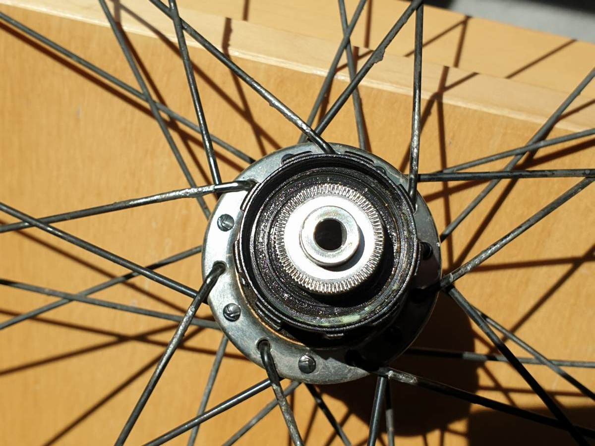

  7. Hej, muszę zdjąć bębenek (zacięły się zapadki). Niestety, nie potrafię zdjąć osi QR -- sam zacisk QR zdjąłem bez problemu, natomiast w osi nie widzę żadnego wycięcia/ profilu na jakikolwiek rodzaj klucza, wszystko jest gładkie. Załączam zdjęcia. Piasta nieznana, oś nieznana, bębenek nieznany. Koło (czy z piastą, nie wiem) to podobno "HJC DP-18"
  8. Dzięki. Problem w tym, że dużo tych osi "M12". Jak wybrać taką pasującą?
