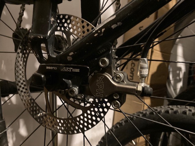

  1. W sumie racja - wezmę te tańsze to jeszcze pomóżcie proszę z tym adapterem na tył pod te mocowanie po giant mph. czy to jest mocowanie typu IS? czy np takie będzie ok? https://www.sbike.pl/adapter-hamulca-shimano-sm-ma-r160-tyl-160mm-pmis-o_7757.html#
  2. Dziękuję wszystkim za odpowiedzi! Rozważam pomiędzy dwoma: XT: https://biostern.abstore.pl/hamulce-tarcze-adaptery-ham-tarcz-xt-br-m8100-przod-okl-zyw-,c65,p4685,pl.html https://biostern.abstore.pl/hamulce-tarcze-adaptery-ham-tarcz-xt-br-m8100-tyl-okl-zyw-,c65,p4686,pl.html a SLX https://allegro.pl/oferta/hamulce-p-t-shimano-slx-br-m7100-okl-zyw-b-rad-10437836080 1. Cena podobna? Czy zatem brać XT? Mam do Was jeszcze prośbę: 2. Podeślijcie mi linki do adapterów jakie powinien zastosować na przód jeżeli chcę tam zamocować tarczę 180mm: https://allegro.pl/oferta/shimano-sm-rt76-tarcza-hamulca-180mm-6-srub-xt-10567086864 3. TRUDNIEJSZE - szukam adaptera na tył do tarczy 160mm ale wiem tylko że mam hamulce GIANT MPH - nie wiem jakie tam jest mocowanie na ramie, wygląda to tak jak na zdjęciu:
  3. Cześć wszystkim, Posiadam rower Giant XTC-2 2003 a w nim hamulce Giant MPH. Jeżdżę głównie rekreacyjnie/sportowo po terenach leśnych. Nie ścigam się / nie zjeżdżam z gór naraz większych niż kilkunastometrowych. Ważę 95 kg. Nie jeżdżę jak temperatura spada poniżej zera. Chcę wymienić swoje wysłużone hamulce Giant MPH na coś nowszego co mi posłuży kolejne parę dobrych lat i będzie w stanie wyhamować sprawnie moją masę na niewielkich górkach. Zależy mi na tym żeby hamulce działały lekko i nie miały za dużego skoku a zarazem żeby można było dobrze różnicować siłę nacisku. Klamki mogą być tylko na dwa palce. Osprzęt od zawsze miałem dobry i myślałem o hamulcach hydraulicznych Shimano Deore, SLX a może nawet XT. Pytania do Was: 1. W jakie hamulce zainwestować kwotę do 1,5-2 tyś. zł przy założeniu, że nie posiadam żadnego doświadczenia w samodzielnym montażu takich hamulców i będę musiał to zlecić serwisowi rowerowemu? 2. Czy kupować hamulce w internecie i samemu montować? Czy potrzebne są do tego jakieś specjalistyczne narzędzia poza kluczami ampulowymi czy torsami? Czy zakupiony gotowy zestaw będę musiał potem samemu odpowietrzać czy jakoś regulować? Czy będę w stanie samodzielnie dobrać odpowiednie adaptery pod mocowania? Czy też udać się po prostu do serwisu i zlecić usługę od A do Z? 3. Czy jest sens wydawać tyle pieniędzy czy może kupić jakiś tańszy model? Jaki? W sklepie na szybko przypadkiem (i bez zastanowienia) zapytałem czy jest w ogóle możliwość wymiany hamulców na nowe. Dostałem informację że nie powinno być problemu. Z tyłu trzeba założyć adapter a z przodu nawet bez adaptera można zamocować hamulec na widelcu Manitou Skareb 80mm. Koszt od 300 zł. Z tarczami od 400 zł. Nie dopytywałem o szczegóły ale podejrzewam że to jakieś najtańsze hydrauliki Shimano. Tarcze z przodu wymieniałem tylko raz i to też tylko dlatego że ją lekko skrzywiłem. Z tyłu nigdy. Zakładam że tarcze przydałoby się też wymienić. 4. Jakie tarcze i klocki kupić? Czytałem że dobre są klocki półmetaliczne bo łączą zalety metalicznych i żywicznych (dłuższą żywotność z jakością hamowania).
