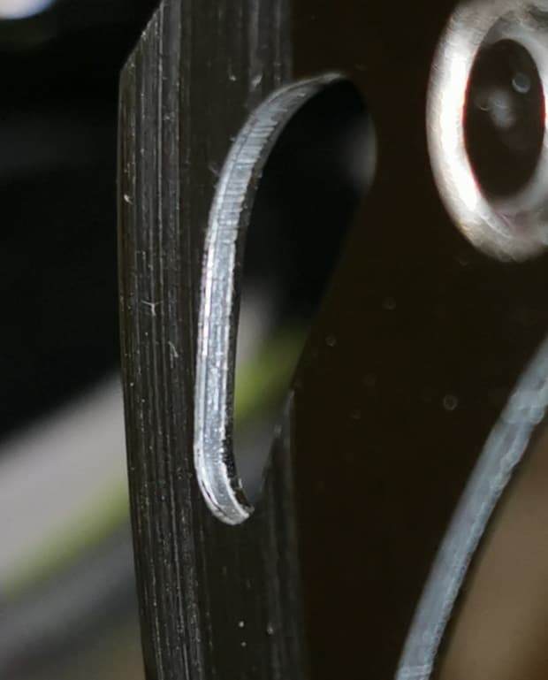

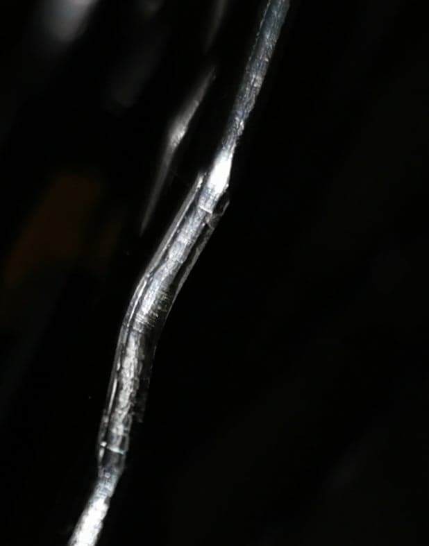

  2. Apropo dyskusji czy to stop czy kanapka to wrzucam niżej fotki z bliska. Jak dla mnie to ewidentnie inny materiał na zewnątrz, a inny w środku. Co do krzywienia się tarczy to potwierdzam, po rozgrzaniu co zaciśnięcie hamulca tarcza ocierała w inny sposób. Ale wszystko się uspokaja po kilkunastu sekundach jak tarcza ostygnie. Jest też opcja że to nie tarcza się krzywiła, a po prostu jeden tłoczek w 10 letnim zacisku M665 nie chce się cofać po mocnym rozgrzaniu, ale nie mam jak tego sprawdzić. A co do klocków to zamówiłem czerwone kool stopy, mam nadzieję że będą ok.

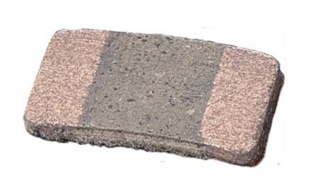

  4. Zaliczyłem dzisiaj około dwukilometrowy zjazd, dość mocno rozgrzałem tarcze i klocki i niestety nic się nie zmieniło. Zdecydowałem, że kupie nowe klocki i zastanawiam się nad dwoma modelami. Jeden to spiekane klocki Accent (ceramiczno-metalowe) a drugie to Accent dwuskładnikowe (ceramiczno-metalowe na krawędziach i organiczne w środku). Zauważyłem też, że zaciskając klocki palcami na tarczy RT86 ślizgają się po niej, a zaciskając je na poprzedniej tarczy czuć dużo większy opór, tak jakby miały inny współczynnik tarcia. Nowe tarcze mają jakąś wierzchnią warstwę którą trzeba zetrzeć? Orientuje się ktoś co lepiej wybrać? Chciałbym mieć wysoką siłę hamowania bez konieczności rozgrzewania tarczy, ale raz na jakiś czas będę też zaliczał dłuższe zjazdy lub zielone trasy na bikeparkach na których nie chciałbym nagle stracić hamulca. Byłoby też fajnie gdybym nie straszył przechodniów piskami co każde wciśnięcie hamulca. Na mokrym oczywiście mogą piszczeć.
  5. Wróciłem na chwilę do starej tarczy. Po kilkunastu hamowaniach znowu było ok, zero pisków i duża siła hamowania, więc klocki nie są tłuste. Spróbuję pojeździć na tarczy RT86 trochę dłużej, może się dotrze. Jak nie będzie efektu to kupie nowe klocki. Jest sens kupować dokładnie takie same? Jeśli ktoś ma jeszcze jakieś pomysły to dajcie znać.
