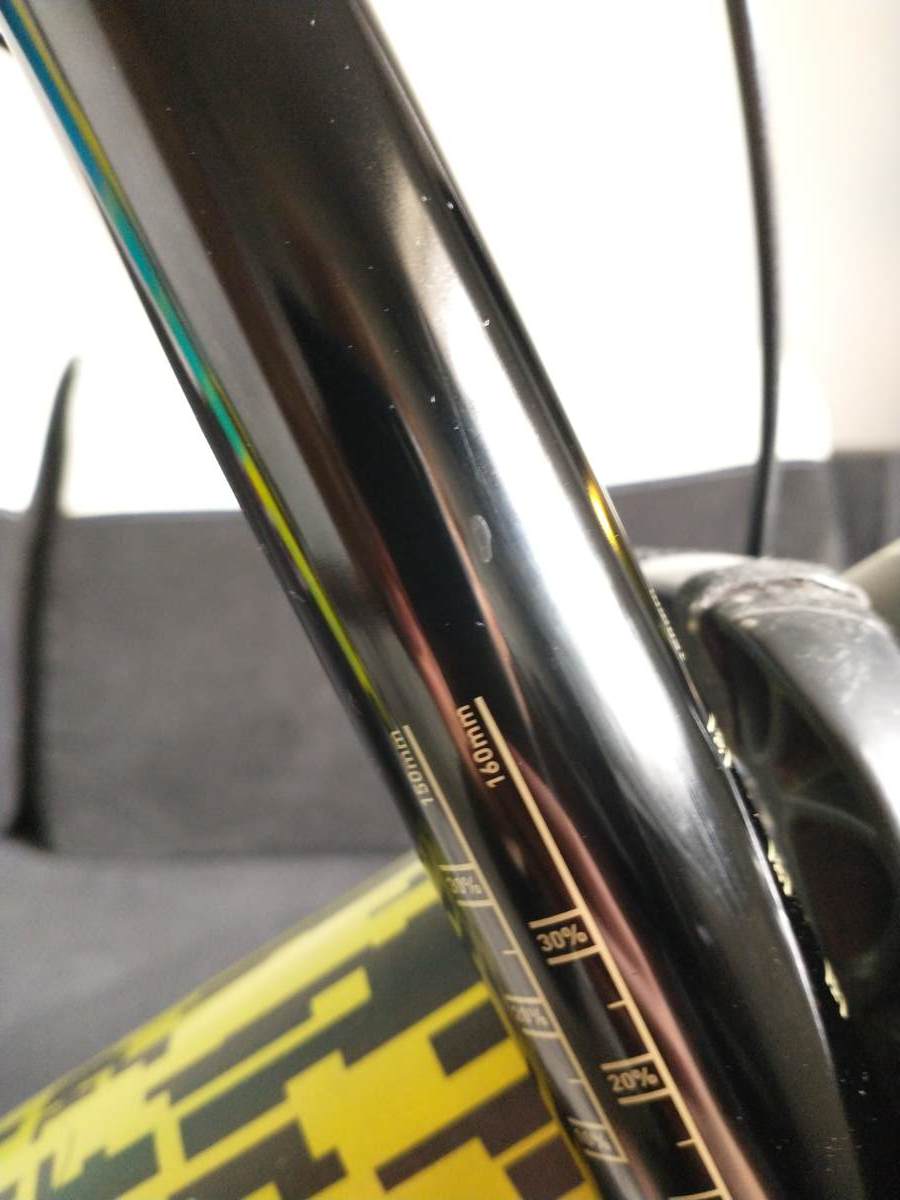

  3. Witam. Dziś podczas serwisu roweru na goleń amortyzatora przewróciła się stara obręcz i lekko zarysowała lage. Pytanie brzmi czy coś z tym robić czy zostawić ?
