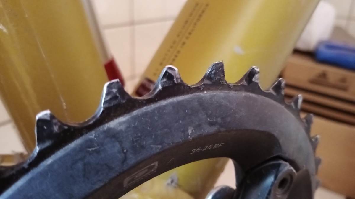

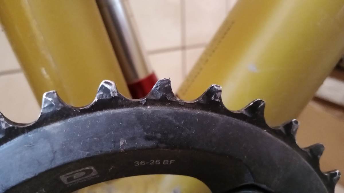

No tak, pisałem o tym od początku że to korba 2x i czy to będzie śmigać, nie było sprzeciwów chociaż to i tak dla mnie dziwne, skoro nie spadała w konfiguracji 2x to dlaczego teraz spada, na poprzednim napędzie jeździłem 90% czasu tylko na dużym blacie i spadło raz w rok, teraz jedyne co się zmieniło to kaseta większa aż o jedną koronkę rozumiem że NW ma dłuższe zęby, ale jak pisałem skoro wcześniej nie spadał łańcuch to dlaczego teraz spada ? równie dobrze mógł bym w poprzednim napędzie ściągnąć maszynkę z przodu i miał bym 1x i co nagle łańcuch by zaczął spadać ? ja tak to rozumiem, ale wiem że w życiu dzieją się różne czary, i może ktoś wyjaśni jak to działa, chyba że to ta przednia przerzutka tak dobrze łańcuch trzymała
Dokręciłem do tych max 5.4nm może ciut więcej 5.6 i niestety kaplica, dzisiaj zaś spadł na odcinku z dziurami, będę chyba musiał zrobić co kolega pisał wyżej, zmienić blat w korbie, bo cos mi się wydaje że to wina korby, nawet jeszcze raz sprawdzałem łańcuch czy za dużo nie zostawiłem przy skracaniu, korba ma nabite 4600 km, wrzucę zdjęcie dla podglądu, może ktoś coś doda od siebie.

Niestety ale problem nadal się pojawia, łąńcuch nadal spada, ostatnio znowu spadł jadąc po gładkim asfalcie na najszybszym biegu, nie wiem co jest grane.
