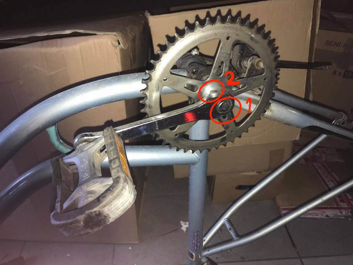

    3

  2. @Mihau_ Dziękuje za odpowiedź. Masz na myśly wybicie tego 2 elementu? Ma niestety gwint, więc nie za bardzo to widzę, tą nakrętkę już wykręciłem.
