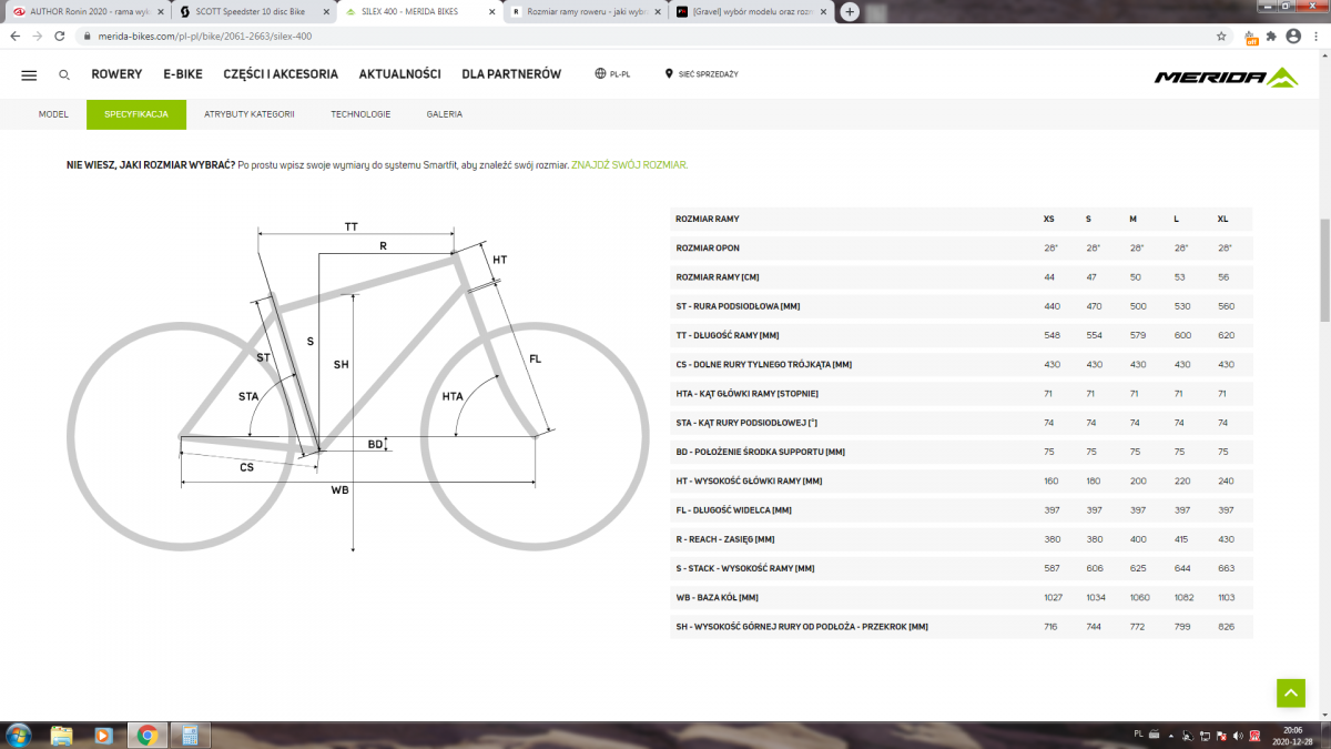

Koledzy jestem ciekawy waszej opinii Merida Silex 400 vs Marin Nicasio 2. Wprawdzie wcześniej analizowałem więcej modeli i już sporo się dowiedziałem, ale teraz liczę na bardziej szczegółowe porównanie. Przypomnę moje wymiary - 187 cm przekrok 83 i waga niestety 120 kg. Będę jeździł 80% szosa asfalt - 20% szutry(tak mi się wydaje ) Meridę mam w okolicy i co jakiś czas się pojawiają, na Nicasio 2 muszę czekać do wiosny. Pytanie co lepsze. Porównując dokładnie te dwa modele podaję plusy dotyczące różnic które mi przychodzą do głowy. Marin Nicasio 2 + stalowa rama (większa wytrzymałość materiału, do więcej kg użytkownika -parę lat temu podawali 130 kg, obecnie piszą, że nawet nie ma max wagi użytkownika) +cena 900 zł różnicy - niby nic przy takich cenach ale jednak sporo, bo na upusty w tych czasach nie ma co liczyć - osprzęt Tiagry- choć dla mnie pewnie nie jest problemem, bo będę jeździł głównie po szosie Merida Silex 400 + osprzęt GRX ze sprzęgłem- atut bardziej chyba przydający się mimo wszystko w terenie +ponoć lepsza geometria i wygodniejsza dla kręgosłupa - aluminiowa rama - mniejsza wytrzymałość na kilogramy, przynajmniej w teorii, większy ból nadgarstków bo sztywniejsza Macie jeszcze jakieś sugestie co do atutów konkretnych dwóch modeli i różnicy w specyfikacji tych rowerków? Jakieś różnice w jakości hamulców, kół itd? Z góry dzięki za informacje

Jeśli chodzi o Silex to akurat mają na stanie z osprzętem Sram i 1 tarczą z przodu- odpada bo większość czasu będę spędzał na szosie i dla mnie to za mało przełożeń.Poza tym mimo wszystko chyba pewniej się będę czuł na stalowej ramie.Jak nic nie znajdę do marca innego to może i się zdecyduje na jakiś Silex. Nicasio+ też ma niestety z przodu 1 tarczę i osprzęt na Shift. Nicassio 2 ma 2 tarcze i jest na tiagrze - całkiem spoko. Kwestia czy karbonowy widelec polaczony ze stalową ramą zdaje egzamin- nigdy nie miałem doczynienia z taką konfigurację. A pamietajmy o moich 120 kg no własnie zrozumiałem, że muszę szukać rowerku z większym slopem, żeby uniknąć kontuzji krocza Póki co nastawiam się wstępnie na Nicasio 2, pytanie kiedy się pojawią i czy będzie możliwość przymiarki. Podpowiedzcie czy w tym modelu dla mnie bardziej 56 czy 58 (187 wzrost 83 cm przekrok)

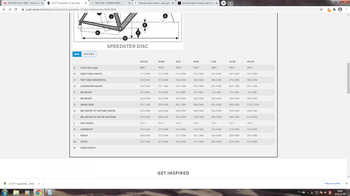

wiesz jak ciężko odrzucić coś na co się człowiek napalił Inne mierzyłem tylko pod kątem dopasowania rozmiarów i poszukania które są najbardziej zbliżone w geometrii i wymiarów do tego Ronina który chciałem. Zdaje sobie sprawę że Speedster to szosa i nie planuję go zakupić,ale siedziało się na XL całkiem przyjemnie. Z Silexem zaskoczyłeś mnie doradzanym rozmiarem, bo tym razem sugerujesz L lub M choć XL mierzyłem i tragedii na nim nie było. A sugerowałem się Twoją poradą że lepiej wiekszy bo wyżej kierownica itp Czyli w przypadku Silexa mimo wszystko tym razem lepszy byłby mniejszy rozmiar jeśli jestem na pograniczu dwóch? Bo w Roninie radzisz większy a tez jestem na granicy Ciężkie jest życie amatora który planuje zakupić rower przez internet ale dziękuję za wyrozumiałość

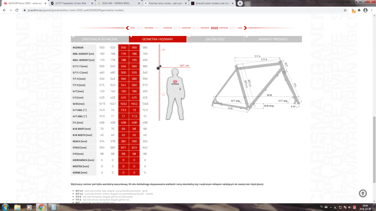

Dzwoniłem dzisiaj do sklepu i mierzyli przekrok na Author Ronin tuż za siodełkiem w miejscu w którym bym stał mając ramę po środku między nogami. W 54 wyszło 81 cm w 56 odpowiednio 84 cm. Przypomnę, ze ja mam w butach 83 cm. Sprzedawca stwierdził mając 186 cm wzrostu, że w Roninie sam rurę miał bardzo blisko krocza i że ten rower jest jak na swój rozmiar spory. Sugerował, że wziąłby mniejszy radząc zawsze dobór mniejszego będąc na pograniczu dwóch rozmiarów. Niestety nie znał wartości swojego przekroku, więc zakładając że ma wyższy ode mnie (skoro ja mam nietypowy jak na swój wzrost) to mnie troszkę przestraszył tym że miał rurę na styk swojego. Byłem dzisiaj w sklepie niedaleko swojej miejscowości i mierzyłem Merida Silex oraz szosę Scotta. W Meridzie mierzyłem się do L i XL ,ale przekrok w obydwóch był odpowiednio 80 cm i 82 cm więc było okej, pomimo że w tym drugim czułem już ramę na tyłku . W Scott na XL tez było w miare okej (przekrok 826 mm) Za to długością ramy Silexy przewyższają Ronina bo mają 600 i 620 mm, a w Roninie 560 i 580. Scott ma 575 cm. I sprzedawcy twierdzili że z małego łatwiej powiększyć rower zakładając dłuższy mostek. Choć w moim przypadku problem jest wysokość ramy. Podsumowując czy te 84 cm(o ile dobrze zmierzyli w sklepie) nie będzie mnie za bardzo uwierało w tyłek i przy ruszaniu nie będzie zbyt upierdliwe. I czy zmniejszając rower do 54 pomogę sobie z przekrokiem ale tak jak pisał Mihau zgarbię się jeszcze bardziej podczas jazdy i będę zbyt blisko kierownicy. Poniżej wstawiam geometrie Ronina oraz Silex i Scotta - jakby ktoś mógł na to rzucić okiem to będę wdzięczny porównujac Author Ronin 54 i 56 , Merida L i XL oraz Scott XL. Tylko takim porównaniem mogę utwierdzić się w przekonaniu który rozmiar Authora będzie najbliższy Scott XL oraz Merida L i XL bo obydwa były akceptowalne choć Merida XL już ciut długi.
Pytanie co gorsze. Choć wydaje się że chyba łatwiej jeździć mimo wszystko z przekrokiem o 1 cm za wysokim i ciut gniocionymi jajkami niż podkładkami pod mostkiem i kolanami pod kierownicą :-D No i kwestia zahaczania butem o koło podczas skrętu- być może w 54 mogłoby tak być skoro rozmiar mniejszy. Najbardziej trudno mi jest zrozumieć, że rozmiar większy nie spowoduje u mnie bardziej agresywnej pozycji i większego obciążenia pleców, ale skoro kolega Mihau tak twierdzi to pewnie wie co mówi. Niestety nie mam porównania, być może podjadę jakieś inne rowerki jutro zobaczyć i się poprzymierzać na tym co mają na stanie.

Brałem pod uwagę Author Ronin, Fuji Jari 2.3 i 2.5, Marin FC. Sugerowałem się stalową ramą jako wyznacznikiem do mojej sporej wagi ciała. Ewentualnie Rower Kelly's Soot 30 ale on już jest na ramie aluminiowej. Po rozmowie z kolegą wcześniej zaczynam skłaniać się do tego Ronina. Jakoś mimo wszystko aluminium i karbonu się troszkę obawiam. A może i faktycznie warto dołożyć do tych sztywnych osi i hamulców hydraulicznych w Roninie... Poszukiwania niedawno rozpocząłem, póki co tylko przez internet, ponieważ większość sklepów świeci pustkami i jeśli są jakieś pojedyncze sztuki to tylko internetowo kupując w ciemno,a tego chciałem uniknąć. Z drugiej strony jechać pół Polski na przymiarkę też średnio mi się widzi Ronina akurat znalazłem i to w rozmiarze i 54 i 56. Niestety moje wymiary nie są bardzo typowe,stąd zagwozdka jaki rozmiar wybrać w Roninie a także innych wymienionych wyżej firmach. Choć kolega wcześniej twierdzi że 56 na pewno będzie dobry, pewnie ma rację, pomimo tego że wg tabelki i moich krótkich nóżek teoretycznie bliżej mi do 54. A bawić się w odsyłanie roweru to trochę sporo zabawy
