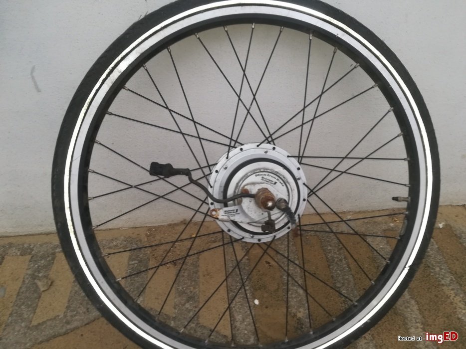

  1. wpadłem na inne, chyba najlepsze rozwiązanie. Kupię oryginalne koło do tego roweru, czyli system ION. Tam jest wszystko, czego potrzebuję, czyli : szerokość, hamulec i kaseta. Aby zmniejszyć masę silnika wywalę co się da ze środka. jakbym był elektrykiem to bym może przerobił silnik na prądnicę...
  2. Średnica osi to 12 mm, myślałem o założeniu piasty 135 mm i dorobieniu tulejek dystansowych. Za fajnie wyglądać nie będzie, ale będzie. Hamulców za bardzo nie chcę zmieniać na inne, bo v-brake odpada, a do tarcz nie mam mocowań. Poza tym z przodu jest już rolkowy. Choć tam też będę musiał wymienić piastę na taką z prądnica, bo kolejną modyfikacją będzie oświetlenie - w spadku po elektryku załączane ze sterownika i zasilane z baterii.

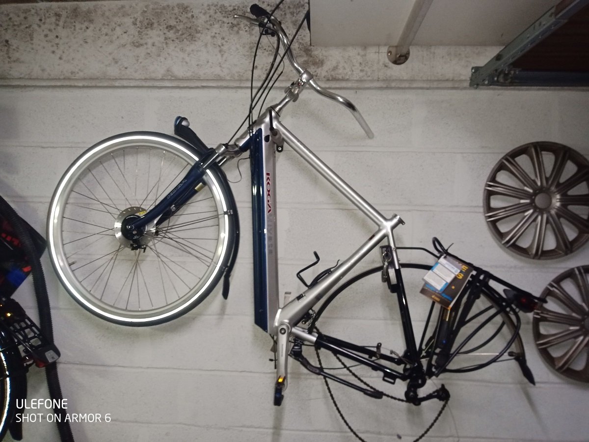

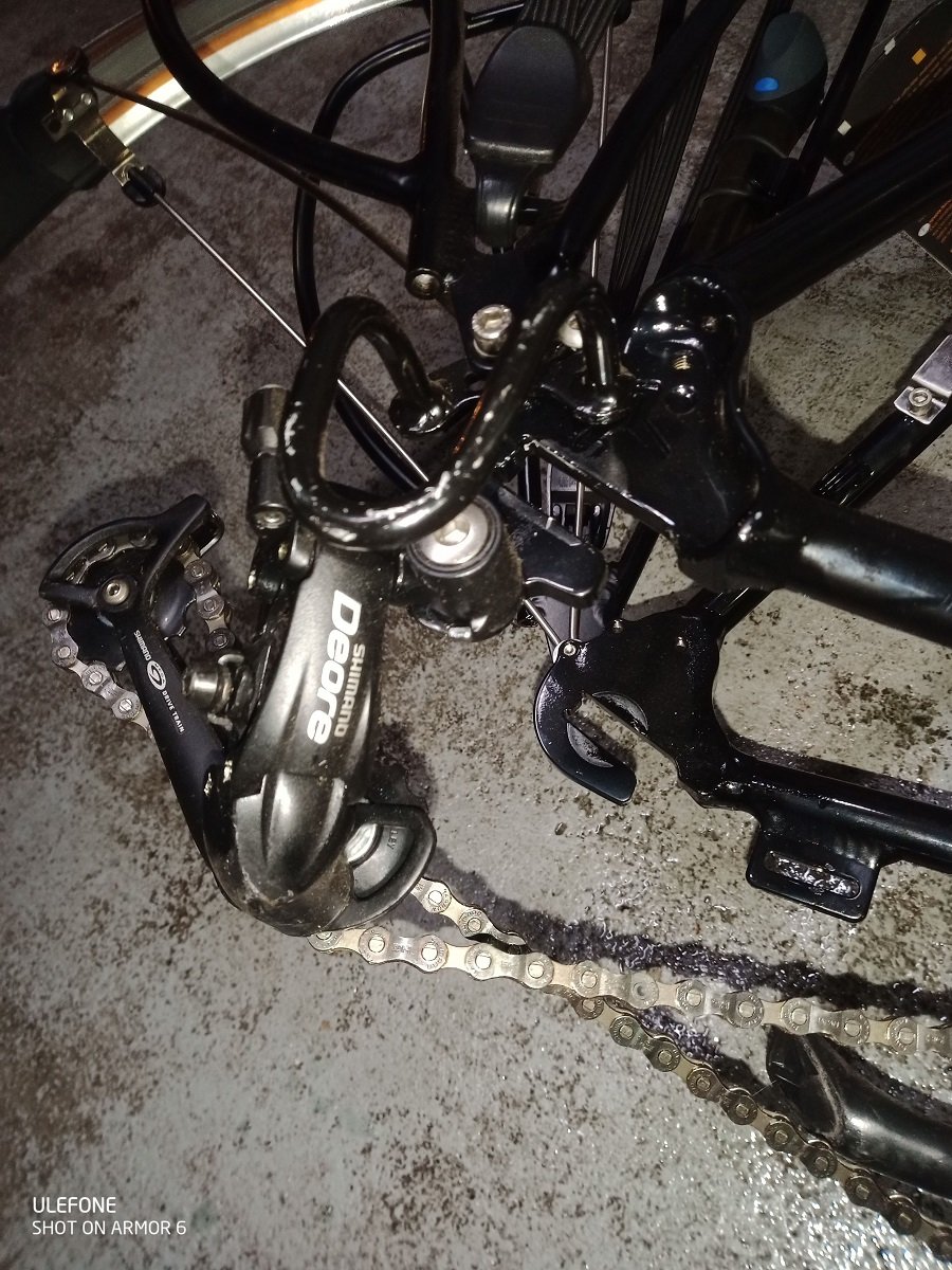

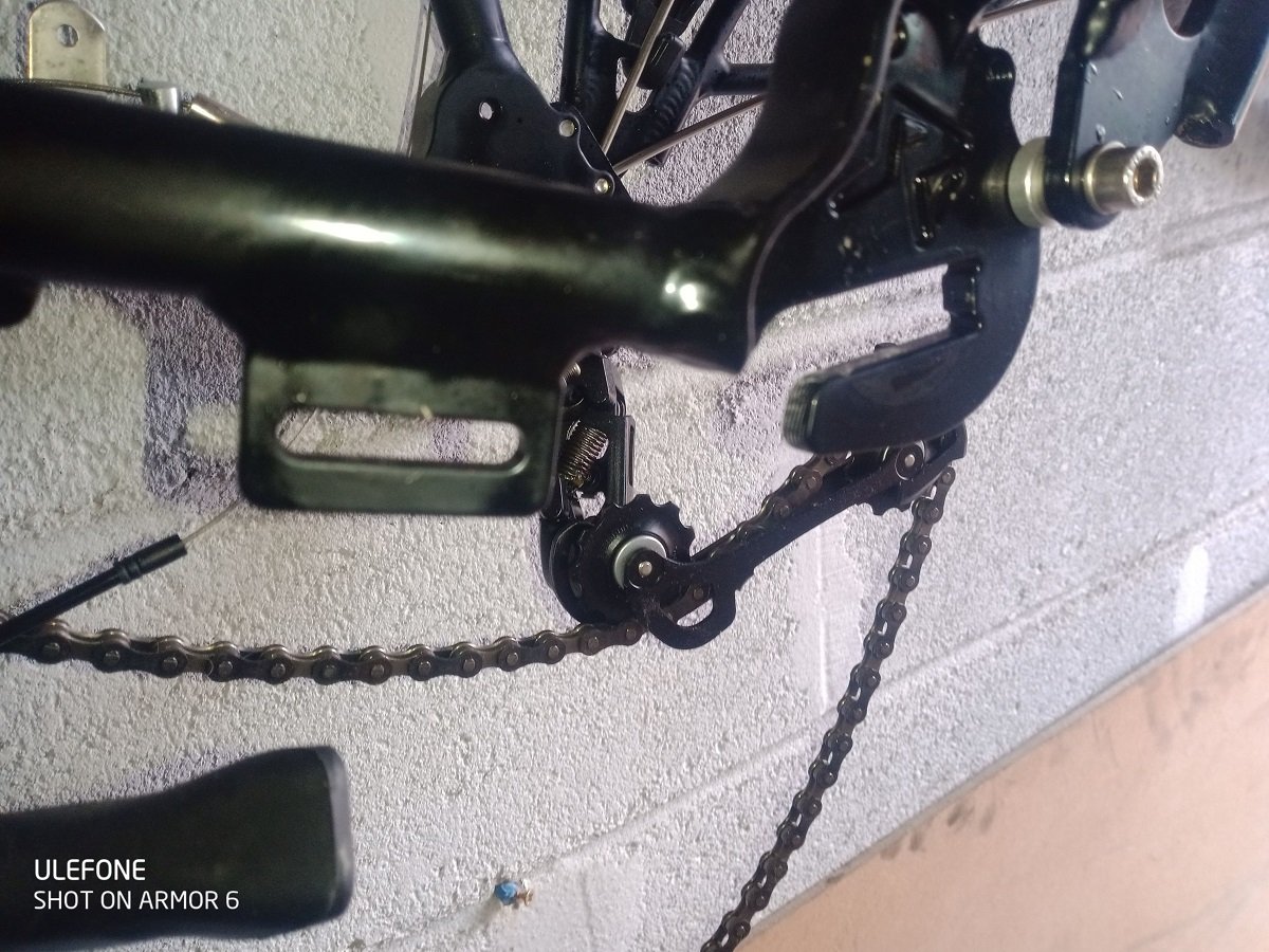

  3. Witam, potrzebuję porady. Zakupiłem rower Koga Miyata Tesla TL( ? ). Nowy, ale niekompletny, brak części związanych z napędem elektrycznym. Mam zamiar przerobić ją na zwykły rower, i mam problem z doborem tylnej piasty. Co mam w rowerze ? Przerzutka Deore, klamkomanetka 7s i będę chciał tam dać hamulec rolkowy. Jakby jeszcze była z prądnicą 3 W to ideał. szerokość montażowa ok 160 mm, czyli dość szeroko. Jaka piasta by tu pasowała ? Najlepiej jakby to było Shimano kaseta...
