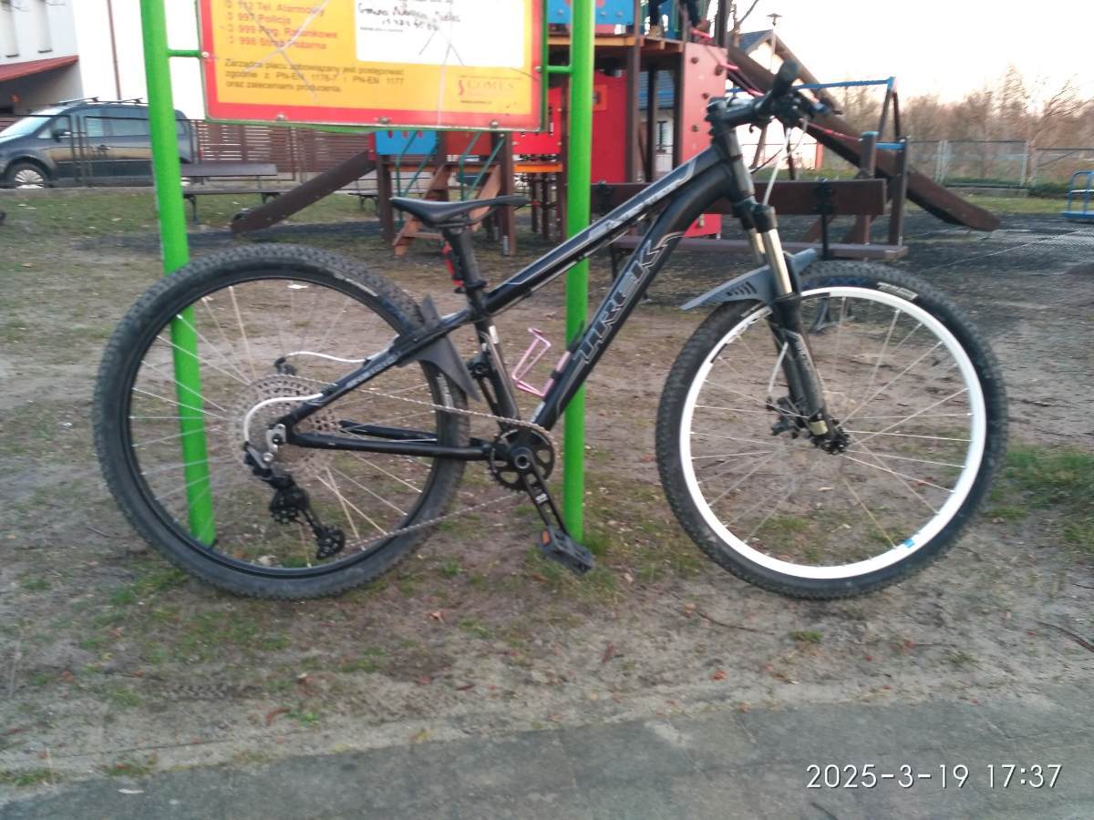

Dzięki za wasze sugestie co do rozmiaru koła - są one jak najbardziej słuszne, gdyż sam biję się z myślami co wybrać. Chłopak ma obecnie 142cm wzrostu i 8 lat i jak na swój wiek jest bardzo wysoki. Na wiosnę przewiduje jakieś 145cm. Trenuje, startuje na małych zawodach od 1,5 roku na rowerze 26" z ramą 13" (rower waży 10.5kg z amorem 120mm). Rower składałem sam, łącznie z zaplataniem kół tak aby był optymalny dla niego. Na dzień dzisiejszy rozmiar ramy 13" i kół 26" to jest sam środek dla niego. (jeszcze wcześniej jeździł na złożonym przeze mnie 20"). Obserwuje co się dzieje na zawodach w kategorii 9-10 lat to "czołówka" jeździ na hardtrailach 29". W jego kategorii (7-8 lat) chłopaki którzy mają 27'5" mają przewagę nad 26" na wszystkich zjazdach i prostych odcinkach. Przewaga ta jest na tyle duża, że wygrywają zawody, mimo że teoretycznie tracą na krętych, ciasnych zakrętach. 27,5" nie wchodzi w rachubę, gdyż od razu chcę wskoczyć na rozmiar 29", ponieważ musiałbym co pół roku przygotowywać nowy rower. Natomiast wskoczenie od razu na 29" z małą ramką daje mi o wiele większą elastyczność na przyszłość przez podmianę jedynie ramy. Co do masy 29". Składając chińczyka masa będzie w okolicach 9.2kg. Kupując gotowca (np Romet Monsun 3) waga to 9.7kg (łatwo można ją obniżyć zmieniając set koło i opona). Także uwaga co do tego iż 29 jest cięższe nie zawsze znajduje poparcie w rzeczywistości - powód jest tego taki że 26" obecnie nie jest produkowane oraz rowery sprzed 30 lat, kiedy produkowano 26 wagowo przegrywają. Aczkolwiek zgadzam się że 26" jest bardziej zwrotny, łatwiej go opanować na technicznych odcinkach, łatwiej przenieś, podnieść, wsiąść, rozpędzić, itp. Wg mojej obserwacji 24" dla 140 cm to zdecydowanie za małe koło.
Cześć. Przygotowuję się do składania chinola na treningi/zawody MTB dla chłopca 8-10 lat. Założenia to jak najniższa waga/koła 29 cali/hardtrail z amorem 120mm/napęd 1x11 Ramkę w rozmiarze S w karbonie kupię od chińczyków. Chłopak do tej pory jeździ na hardtrailu 26" na ramie starego typu (główka ramy prawie pionowa). Mam pytania, bo nie jestem obeznany w temacie: 1. Najczęściej chińczycy produkują ramy z główką 68,5st. Czy to jest optimum pomiędzy zwrotnością a statecznością na podjazdach? 2. Czy oś typu BOOST staje się standardem? 3. Czy stery Tapered 1,5"-1-1/8" są standardowe (powszechne)? 4. Czy suport BSA 73mm jest dobrym pomysłem? 5. Trochę poza tematem ram: jaka jest obecnie tendencja w wyborze długości korby? Czy nadal wybiera się te krótsze? (myślę o zastosowaniu 165mm).
