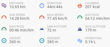

Różnica w wynikach pochodzi pewnie z błędu GPS a dane są z tej samej mapy. Mam bardzo dokładny barometr cyfrowy(10zł) który na pewno widzi różnice w wysokości rzędu 1metra. Mogę go zaprogramować tak aby zapisywał dane na kartę sd. Tylko kwestia jak bardzo zmieni się samo ciśnienie w ciągu godziny jazdy. Przy okazji mógłbym sobie zrobić licznik pokazujący kadencje, siłę nacisku na pedały i z odbiornikiem GPS. Miałbym wtedy urządzenie za 200zł przewyższające Garminy za 1tyś ale musiałbym znaleźć co najmniej miesiąc wolnego na wykonanie tego wszystkiego. Rockridera kupiłem a tego naprawiłem komu innemu bardziej do jazdy do sklepu, szkoda mi było go wyrzucać . -

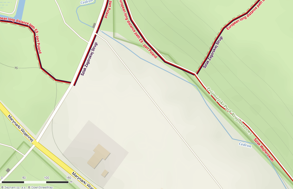

Ano w tej bazie maksymalne wzniesienia mają 20stopni. Na pewno się jednak przyda bo pokazuje te dłuższe. Z dodaniem tego do bazy trochę ciężko, nie ma tam tych dróg. Znam więcej miejsc o sporym nachyleniu ale nie ma ich na żadnych mapach dlatego robię swoje tylko mój GPS w lesie słabo sobie radzi. Pojadę jeszcze w tym tygodniu do tego najtrudniejszego w pobliżu Kaszubskiego Oka . Takie rzeczy robiłem po studiach w lasku oddalonym o 500m od mojego domu. -

Mierzone telefonem może trafiłem na jakieś bardziej nachylone miejsce . Co do tych 20stopni to jestem pewny. A te 25 to przy czarnym szlaku zagórskiej strugi w Wejherowie - przybliżony przyrost 23metrów na 55metrach - 42%. Cały podjazd ma 100metrów to wychodzi koło 36%. Nie dałem rady tam podjechać w całości. Też zależy to od obranej ścieżki i nie są to długie fragmenty, ale w jednym miejscu pokazało mi się 30 stopni. Raz jak jechałem trekkingiem to pomyliłem drogę i uparłem się, że tam się dostane to doszedłem na dziko w to miejsce. Były sporo liści, rower spadał mi na zaciągniętych hamulcach. Rzucałem rower przed siebie i się nim podciągałem robiąc przerwy na drzewach i się od nich odpychając. -

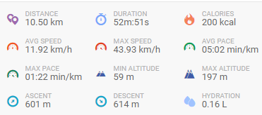

Jeździłem 4 dni z rzędu po 2 godziny i stwierdzam WOW ten rower jest świetny . Teraz niewygodnie mi się siedzi na trekkingu. Jednego dnia zrobiłem 500metrów w górę według endomondo. Podjazd 20stopni - 35% a ja spokojnie staję w połowie i mogę bez problemu ruszyć dalej . Na trekkingu nie dałem rady (brak odpowiedniego przełożenia, koło w górze, brak przyczepności) a teraz to nie jest kwestia czy dam radę tylko jak szybko to zrobię. Sprawdzałem też bardziej strome podjazdy 25stopni(w jednym miejscu 30) przyczepność jeszcze miałem, ale korzeń mnie zatrzymał. Nie mam jeszcze licznika do tego roweru, ale przy wyższej prędkości w lesie czułem, że grunt mi ucieka na drobnych zakrętach mimo minimalnego ciśnienia w oponach(a kask mi odfruwał). GPS pokazał mi 200km/h wiec nie mogę mu ufać. Chyba hamulce mi się gotują bo tarcze mi się trochę brązowe robią, zmienię styl hamowania i pomyślę później nad większymi. Napompowałem amora i jak on pięknie pracuje . Dziś będę miał komplet smarów i olejów to go wyczyszczę. Rower prowadzi się świetnie, dokładnie wybieram drogę jaką chce przejechać, robię rzeczy o których wcześniej mogłem pomarzyć. Jechałem z górki z dużą prędkością i zaskoczył mnie spory dół w drodze, myślałem, że wylecę przez kierownice w kosmos, ale wyleciałem razem z rowerem nad nim i spokojnie wylądowałem. Szczerze mówią jak widziałem ten rower na aukcji to tak mi się podobał że całej nocy nie przespałem . Dziękuje wszystkim za pomoc . -

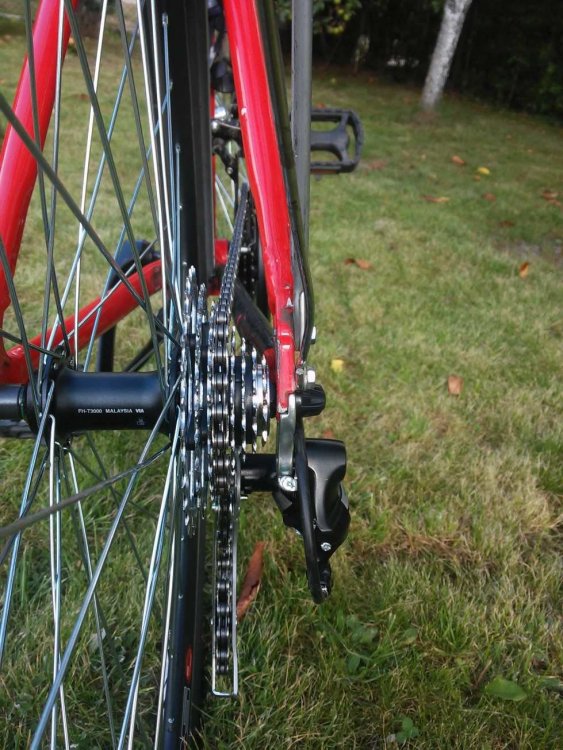

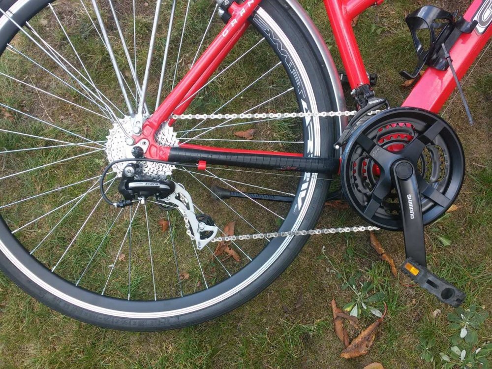

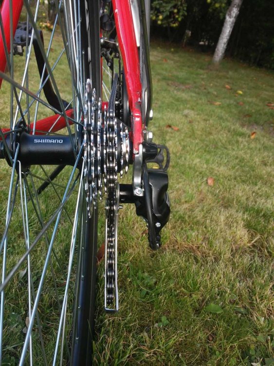

Witam, z powodu urwania się haka przerzutki, złamania samej przerzutki tylnej, ogólnego złego stanu zębatek myślę nad remontem roweru. Ogólnie o rowerze: http://www.discover.lv/sport/velobike/34255 model 19 calowy Rama: aluminium 6061 Widelec: Zoom Enjoy 130E Przerzutka przód: Shimano FD-TZ31 Przerzutka tył: Shimano Tourney RD-TX51 Manetki: Shimano Revoshift ST-RS35 Korba: Romet-Wałcz 48,38,28T Wolnobieg: MF-TZ21, 14-16-18-20-22-24-28T Opony: 37-622 Wspornik kierownicy: Zoom aluminiowy regulowany Siodło: żelowe Wspornik siodła: aluminiowy Uszkodzenie zdarzyło się przy zjeździe z górki, przerzutka weszła między szprychy (złamany sworzeń, prowadzenie linki, wygięte kółko). Tylnie koło ma wygiętą oś (tak że dotyka wolnobiegu), mimo że była już wymieniana po tym jak się złamała. Rower był użytkowany ze złamaną osią, bardzo zaszkodziło to łożysku, teraz świszczy na asfalcie, musi mieć lekki luz, aby się swobodnie kręcić. Rowek zużycia na obręczy w jednym miejscu jest słabo wyczuwalny. Łańcuch mocno wyciągnięty. Sporo ułamanych zębów. Amortyzator przestał się ruszać, po dolaniu oleju ponownie pracuje. Jeżdżę w różnym terenie, raz po lesie pod strome podjazdy, raz przez miasto. Ważę 56kg, opony pompuje do 1bara lub mniej, ponieważ jazda nawet po betonowych płytach nawet przy minimalnych 2,5bara jest dla mnie strasznie niewygodna. Mimo dość częstego dobijania opony do obręczy przy większych prędkościach na kamieniach, wystających płytach nie mam problemów z przebijającą się dętką. Od kilku miesięcy próbowałem ostrzejszej jazdy – wskoki na krawężniki, wyskakiwanie z progów zwalniających, szybkie zjazdy w lesie przy sporych dziurach mając jakieś 45km/h (na jednej takiej jeździe urwało mi licznik więc ciężko powiedzieć dokładnie). Najwyższe przełożenie jest dla mnie wystarczające (kilka razy udało mi się wykorzystać je w pełni), najniższe mogło by być odrobine niższe (jazdy pod górkę). Zależało by mi na grubszej dętce z tyłu dla większej amortyzacji. Nie mogłem idealnie ustawić przerzutki przedniej, zawsze z którymś biegiem był problem. Myślałem nad wymianą komponentów na: koło z mocowaniem kaset 8,9,10rz - link szersze opony uniwersalne - link kaseta - shimano cs-hg51 2 łańcuchy - shimano cn-hg40 korba - shimano fc-ty301 przerzutka tylna - shimano altus 7-8-9rz rd-m370 Chce kupić 2 łańcuch i zmieniać je co jakiś czas, aby nie zużywały dodatkowo zębatek. Remont na początek będzie mnie kosztować koło 350zł co myślę, że jest dość opłacalne jak na rower na przyzwoitych częściach. Jestem studentem i planuje kupić jeszcze taniego górala z pełną amortyzacją więc budżet jest dość ograniczony. Rower jest 19calowy a według kalkulatora (wewnętrzna długość nogi 83cm) potrzebowałbym 21calowego, czy jest to duża różnica? Czy dobrze dobrałem części? Powiedzcie co o tym sądzicie.
