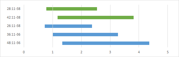

  3. Yup, w takim przypadku ma to sens. Na przód wtedy coś w rodzaju 46/30, tylko (a) czy znajdę szosową korbę z jakąkolwiek osłoną i (b) czy szosowe korby z definicji nie będą lżejsze/delikatniejsze?
  4. Mam zdecydowanie tak samo. Dla mnie, przy ciężkim rowerze i pasażerze, a więc z dobrym utrzymaniem prędkości przez rower, na długich trasach to się po prostu lepiej sprawdza, niż żyłowanie kadencji. Z drugiej strony na cięższych podjazdach przy ciężkim rowerze ten niższy dolny kraniec przełożeń też się lepiej sprawdza. Tak, odwrotnie przeczytałem (odwrotna notacja). Wciąż, takie rozwiązanie zapewnia wyłącznie podbicie maksymalnego przełożenia kosztem minimalnego. Najchętniej wrzuciłbym dwójkę 48/26 eliminując środkowe przełożenie, ale nie sądzę, by łańcuch chciał tak łatwo pokonywać tą różnicę, więc... ...ten trzeci (środkowa) blat zapewnia w miarę sensowne przerzucanie łańcucha pomiędzy skrajnymi blatami :D
  5. Ale w ten sposób osiągnąłbym efekt przeciwny do zamierzonego, tj. jeszcze węższy zakres przełożeń (np. z góry patrząc maks. 36x11 zamiast wcześniejszego 42x11), a mi zależy na mocniejszym (48x11). W tej chwili jeżdżę na starym 26" MTB korba 170mm w zakresie analogicznym do tego co chcę osiągnąć i czasem nawet na maksymalnym przełożeniu jest mi trochę za luźno; zakładam, że przy kole 28" ale i korbie 175mm powinno to działać w miarę podobnie (chyba, że coś źle rozumiem).
