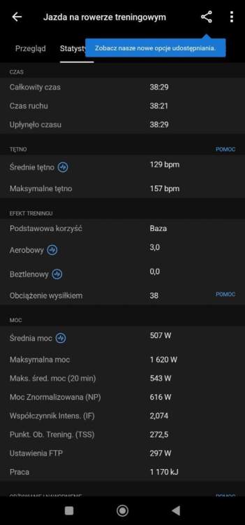

  7. Faktycznie, pomogło mi to 😉 dzięki bardzo za pomoc 👍 Teraz urodziło mi się kolejne pytanie... Pierwsza trasa za mną, ale nie pokazuje mi w aktywności np spalonych kalorii. Zegarek normalnie pokazuje podwyższony puls itp. Czy coś takiego można ustawić?

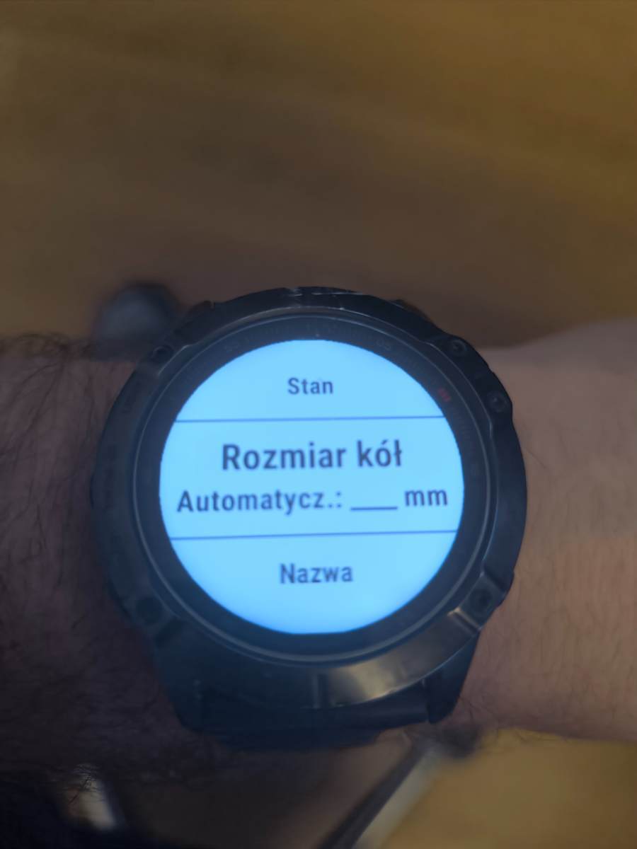

  8. Tak z ciekawości, skąd te wartości? Jeśli rolka ma 30mm to nie wpisywać 30 po prostu 30? Czyli wystarczy tylko ustawić rozmiar kół? Te 3 czujniki co na zdjęciu łączą mi się z zegarkiem. W tym ostatnim jest opcja zmiany rozmiaru kół.

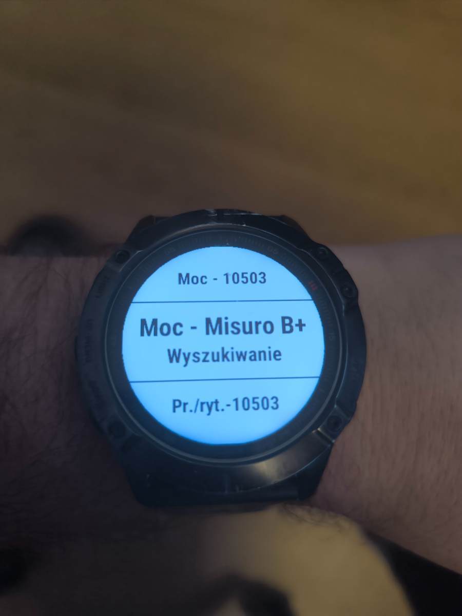

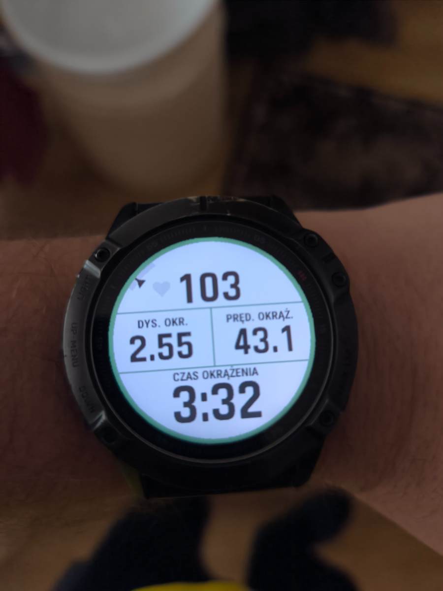

  10. Faktycznie, coś ruszyło. Wcześniej pojawiał mi się tylko puls na zegarku. Łącząc się z czujnikiem Misuro wyskakiwały mi 3 różne do połączenia - Misuro, coś w nazwie z mocą i jakiś trzeci. Teraz muszę tylko jakoś ustawić coś, żeby nie pokazywał głupot, bo teraz lekko kręciłem a dystans nabijał się w szybkim tempie 😅 dzięki za pomoc 👍
