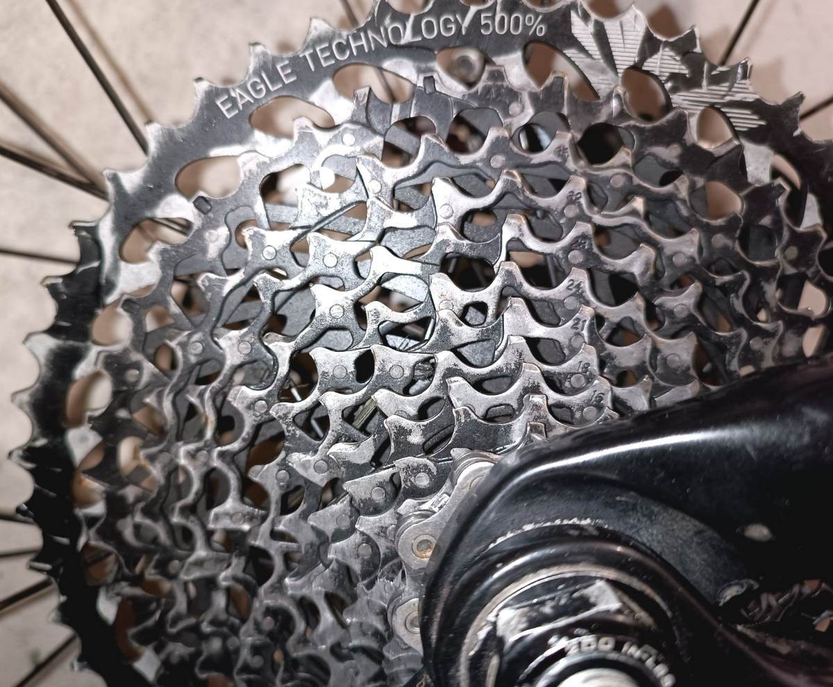

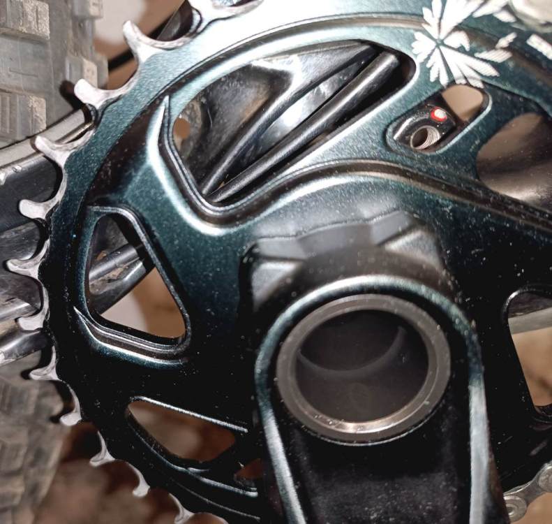

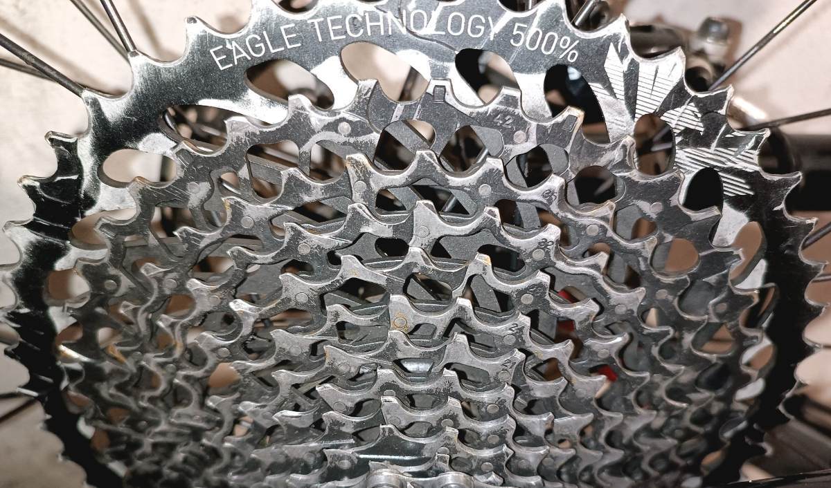

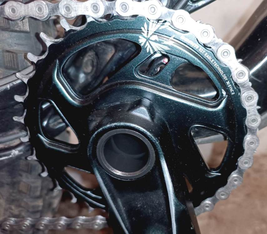

	Problem polega na tym, że coraz częściej spada łańcuch z przedniej zębatki (korby). Na kasecie jeszcze łańcuch nie przeskakuje.
	Rower to: Fuel EX 9.7 29 - Trek Bikes Miał od razu w sklepie zmieniony napęd na GX Eagle. Oryginalny łańcuch wytrzymał 7 000 km. Nigdy nie był zmieniany, bo przegapiłem wyciągnięcie ponad 0,75% i już został do końca.
	Mam napęd SRAM GX Eagle 1-12 10-50T z 2018. Dawniej robiłem przy rowerze, mam narzędzia, ale nie jestem na bieżąco z nowszym sprzętem. Chcę uniknąć problemu kupna nie tych komponentów, które powinienem kupić. Czy kaseta to GX Eagle XG-1275 jak w linku? Kaseta SRAM GX Eagle XG-1275 XD Drive 10-50T 12s (bikestacja.pl) Czy zębatka przednia to GX Eagle X-Sync jak w linku? Zębatka Sram GX Eagle X-Sync 2 32T Boost 12s offset 3mm (bikestacja.pl) Łańcuch tan? Łańcuch SRAM PC-GX Eagle - Rowertour.com Kółka przerzutki te? https://mrozbike.pl/kolka-przerzutki-sram-gx-eagle-p-2283.html Może jakieś nieoryginalne komponenty zastosować?

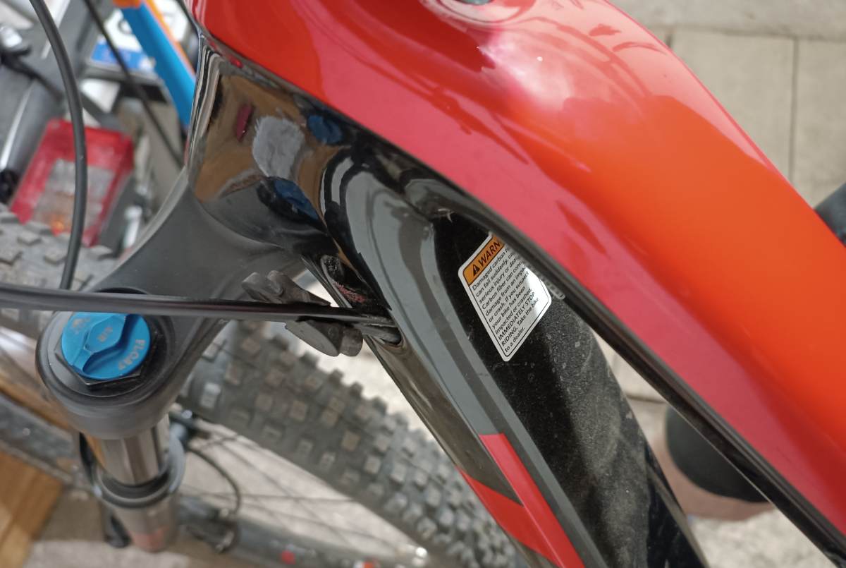

	W sklepie metalowym kupiełm śrubkę za 17 groszy.😀 Czekam na klej do gwintów, wkręcam i jazda.
	Jest jak na zdjęciu. Zauważyłem to w czasie jazdy. Była śrubka, ale odpadła zanim wróciłem do domu.
	Wyleciała zaślepka na wprowadzeniu linki do ramy i nie ma jak jej przykręcić, bo nie ma śrubki. Można to kupić? Jak to się w ogóle nazywa? Rower to Trek Fuel EX 9.7 2018.
