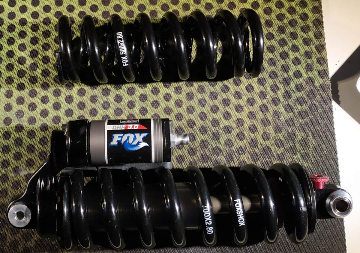

    [damper] FOX DHX 3.0
    Przepraszam panie moderatorze , wiadomo miało być ''strzał'' to z pośpiechu.... poprawię
  19. ko17
    Pomysł z imadłem i opaskami zaciskowymi okazał się szczałem w dziesiątkę dzięki za podpowiedz kolego arekhs
  20. ko17
    chudzinki przeczytaj o co mi chodzi jeszcze raz,tym razem ze zrozumieniem.... czy tam jest coś o spinaniu sprężyny trytytkami ze by była twardsza ?
  21. ko17
    nie no skracanie nie wchodzi w grę ,takiej opcji nawet nie brałem pod uwagę ,napisałem tu na forum o poradę jak ją tam założyć i ją dostałem ,myślę ze to może przynieść oczekiwany efekt...
  22. ko17
    to jest nie głupi pomysł ,dzięki.... pół centa brakuję że bym ten dekielek wsuną , myślę że to może się udać
  23. ko17
    to jest tak że sprężyna wchodzi bez problemu,tylko ona jest wyższa od starej i tego dekielka blokującego sprężyne nie da się przez to włożyć ,jak ją bym jakimś cudem ścisną to bym ten dekielek blokujący założył... jest plan taki że by użyć ściągacza do łożysk,ale nie wiem czy to się uda....
  24. ko17
    znalazłem opis tego dampera : TŁUMIK FOX DHX 3.0 Długość/skok: 200/50mm System: stalowa sprężyna 550x2,35 Tłumienie: ProPedal(fabrycznie ustawiony) Regulacja: twardości, tłumienia odbicia BOOST VALVE RANGE: 125-200 PSI Tulejki montażowe w zestawie
  25. ko17
    nie wiem odkąd dokąd się mierzy jeżeli chodzi o całość od śruby do śruby to ma 22cm a ten tłok co jest w środku ma 7cm . sprężyna ma 14cm a ta co chcę ją wsadzić 16,5cm przepraszam że piszę jak laik,ale tak jest kompletnie temat damperów jest mi obcy....
