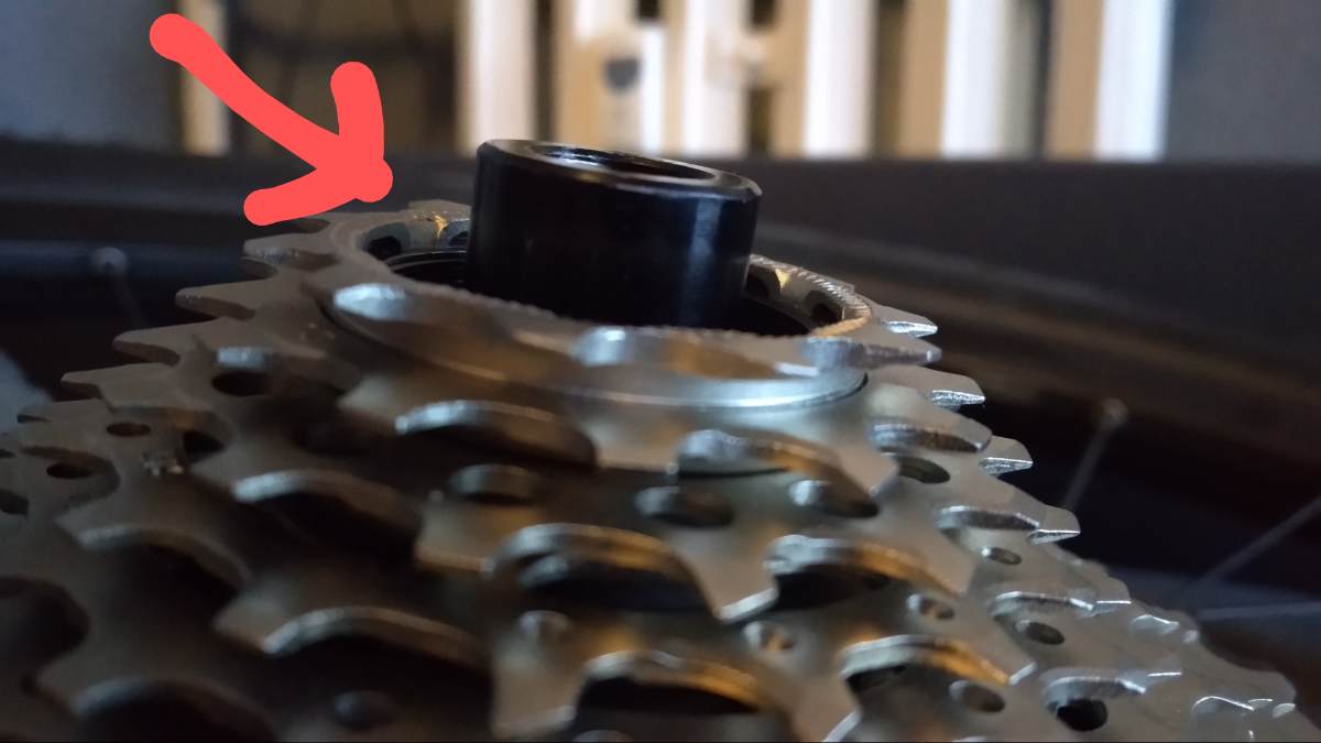

Facet z DT Swiss'a napisał, że na moim miejscu bym się niczym nie przejmował i po prostu to dokręcił, po czym zapewnił, że nic się nie stanie.. fakty są takie, że mimo iż tyle wystaje ta kaseta poza bębenek to i tak łapie sporo gwintu -

Hmm w sumie juz na oko widać z tych zdjęć że mam tak samo jak u Ciebie.. I bez problemu tak jeździsz? -

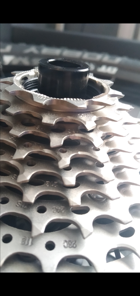

Po założeniu najmniejszej koronki sprawa wygląda tak jak na zdjęciu.. wystaje ona poza bębenek o jakieś niecałe 3mm Kaseta to XT M8000 11-42 -

Bębenek ma 34mm.. a na najmniejszą koronkę zostaje tyle miejsca ile widać na zdjęciu czyli jakiś 1mm -

Więc skoro są kompatybilne to znaczy, że mogę jeździć bez strachu z taką kasetą przykrecona na jakieś pół gwinta? -

Nie mam podkładki, nie opiera się o szprychy (jest jeszcze sporo luzu), oraz wszystko dobrze założyłem. Kaseta 11rz różni się minimalnie szerokością o jakieś około 1,5mm -

Na stronie dt4you jest podane, że bębenek jest 9/10/11rz więc nic z tego nie rozumiem.. Sam facet z oficjalnego polskiego serwisu dt swiss w obornikach mi napisał, że ten bębenek jest kompatybilny z 11rz kasetą -

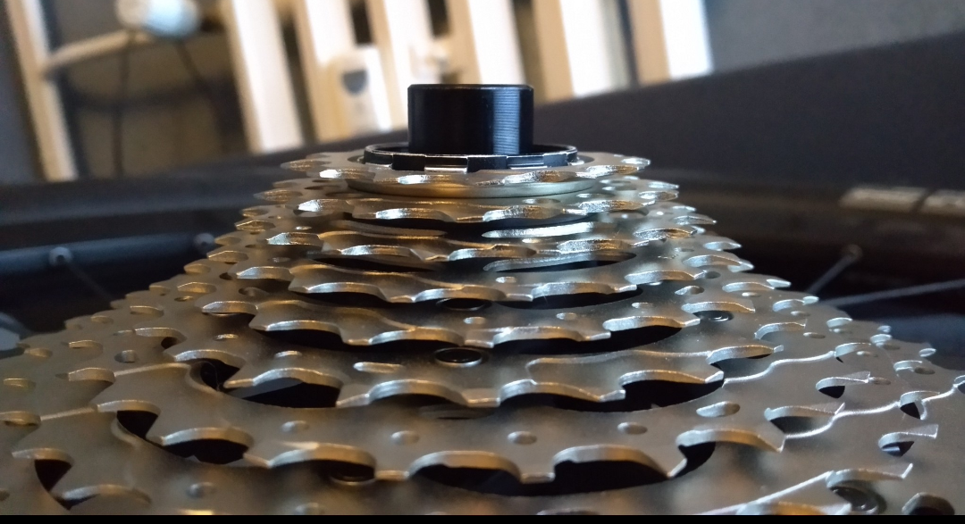

Cześć Posiadam koła DT Swiss m1900 spline 27,5 z tym krótszym bębenkiem typowo pod 10rz. Wymieniam napęd z 10 na 11rz. Na zdjęciu widać że kaseta 11rz wystaje ciut więcej poza bębenek jednak pierścień mocujący da się spokojnie przykręcić jednak nie łapie on całego gwintu przez to że kaseta jest za szeroka.. czy tak można jeździć? -
