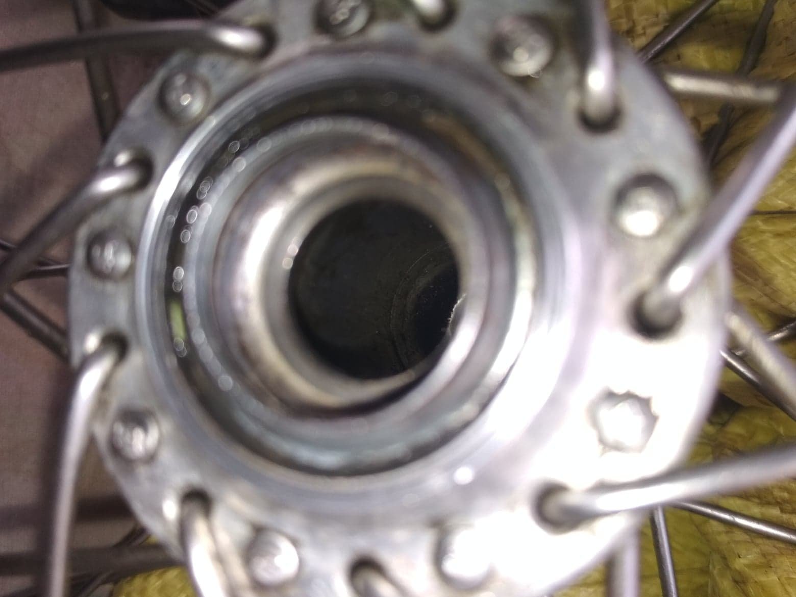

  20. Dziękuję bardzo za porady. Uratowaliście mnie przed bezsensownym wydawaniem pieniędzy. Posiedziałem dzisiaj trochę i zrobiłem kilka rzeczy: odkręciłem przerzutkę tylną, wyczyściłem ją w środku przy użyciu wd 40, i popryskałem smarem w sprayu, naciągnąłem i posmarowałem linkę na długości pancerzy, manetkę przednią i tylną również potraktowałem wd-40 i smarem w sprayu. Zrobiłem jazdę testową, i co mnie bardzo zaskoczyło kultura pracy napędu była bardzo zadowalająca ( , jeśli chodzi o pracę łańcuch - kaseta- zmiana biegów. Jedyne co mnie niepokoi to dziwne chrobotanie ( jak na mój słuch wydobywający się z suportu. Początkowo myślałem, że to wina zapieczonych pedałów, które odkręciłem, przeczyściłem i nasmarowałem, lecz to nie tu leżał problem. Poniżej wstawiam zdjęcia mojej kasety, proszę oceńcie czy mam ją wyrzucić i jak najszybciej wymienić, czy nadal na niej jeździć. Z racji, że nie mam przymiaru wyciągnięcia łańcucha, zdjąłem go i na długiej listwie rozłożyłem go i zmierzyłem jego długość na 20 ogniwach przy użyciu metrówki, mierzyłem kilka razy aby zwiększyć dokładność pomiaru i wyszło mi 51,1 cm ( a więc łańcuch wyciągnięty o 3 mm, co się okazuję jeszcze dopuszczalnym wynikiem). SoloTM hamulce hydrauliczne były również z przodu, tylko przestały działać ( chyba wina pękniętego przewodu), . Orientujecie się ile by mniej więcej kosztowało w serwisie ich naprawienie? Opony po bokach lekko popękane są - wymieniać czy jeździć nadal?
