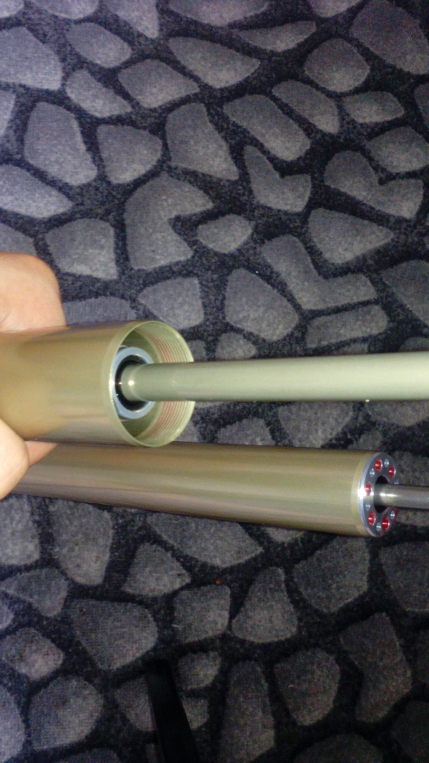

Szybkie pytanie! Właśnie po raz pierwszy chciałem wymienić olej w amorze i rozkręcając go zauważyłem że od strony tłumika czegoś brakuje (chyba). Jest tam gwint ale nie ma tam nic wkręcone, tak jak na zdjęciach. Na dodatek gdy wcisnę tłumik to spod uszczelki wycieka olej czy to normalne że olej z tłumika ucieka do dolnych goleni? Odpowiedzcie czy to normalne, a może ktoś wyh***ł mnie na amortyzator. Nie znam się na tym bo zawsze miałem jakieś sprężynowe amory suntura.
