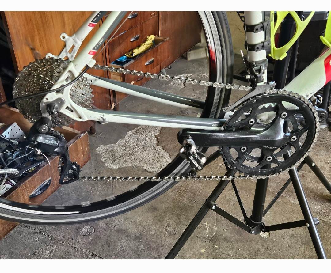

  1. Tak wygląda na nowym łańcuch.Skrajne ustawienia .

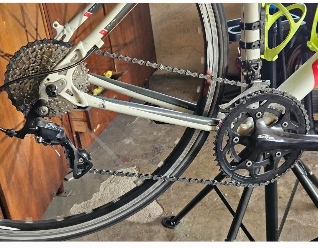

  2. Witam. Wymieniłem kasetę. Tak to wygląda na starym łańcuch. Widać ,że za krótki. Ciekawe czy nowy 116 ogniw wystarczy?

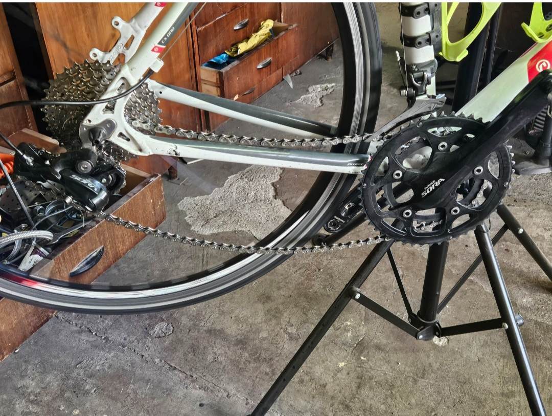

  3. Na razie czekam a części. Nie wiem czy w czwartek 2 maja inpost jezdzi z paczkami?;). Jeśli tak to może w czwartek będą u mnie.
  4. Stary ma 112 ogniw. Zamówiłem 116.
  5. Tak już zamówiłem kasetę i łańcuch. A jak dopasować długość łańcucha? Myślałem o tym żeby na próbę stary założyć i jak by pasował to nowy zrobić tej samej długości. Ewentualnie gdyby był za krótki to nowy dopasować.

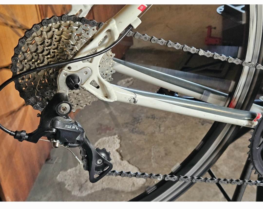

  6. Bo mam dwa rowery Huragana 1+ i Accent cx One. Jedno jest odnośnie Huragana .A drugie CX One. Pisałem ,że nie chce zakładac drugiego tematu.A chce zmienic kasety w obu rowerach.Bardziej i szybciej zależy mi żeby zrobić Sore. Łąńcuch który mam ma 112ogniw. To jaki łańcuch kupić?
  7. Myślę ,że łańcuch jest do wymiany bo rower dostałem od kuzyna. Nie wiem kiedy był wymieniany. Czy może być kaseta Shimano CS-HG400-9 9 rzędów 11-34T. Widzę ,że przy tej kasecie polecają łańcuch KMC X11 114.Do kasety jest taki opis: MODEL: CS-HG400-9 11-34T GRUPA: ALIVIO M3100 KOMPATYBILNE Z GRUPAMI: ALIVIO TYP BĘBENKA: SHIMANO/SRAM STOPNIOWANIE: 11-34 KOMPATYBILNY Z PRZERZUTKĄ: MTB, Trekking 9

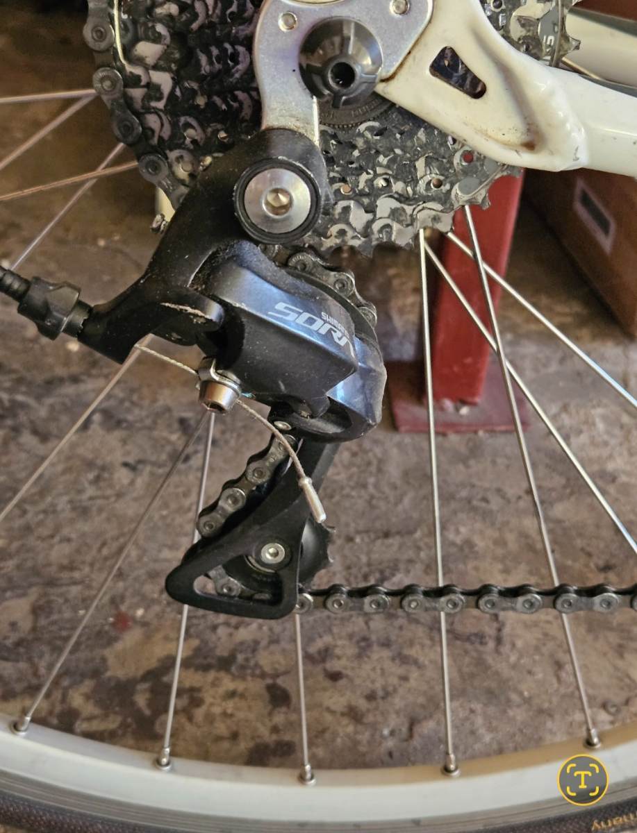

  8. Wózek jest taki.Rozumiem ,że tu też nowy łańcuch?
