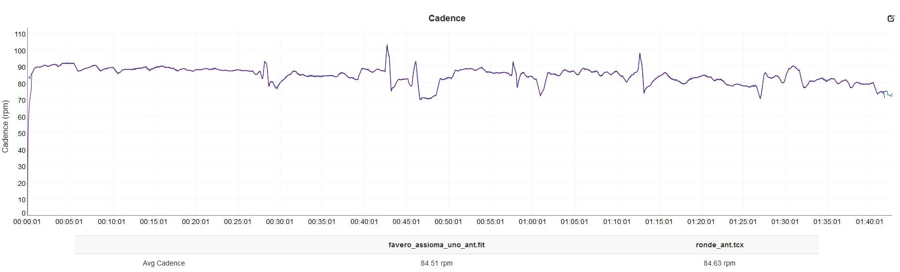

Błąd odczytu kadencji po BTLE już nie występuje.

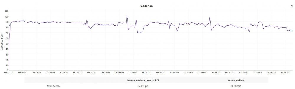

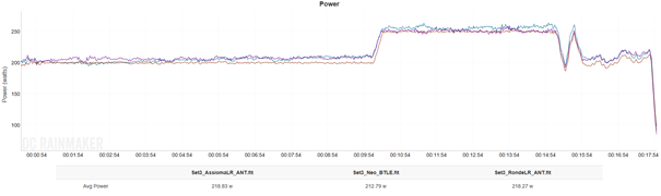

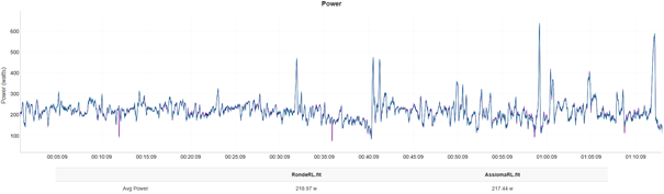

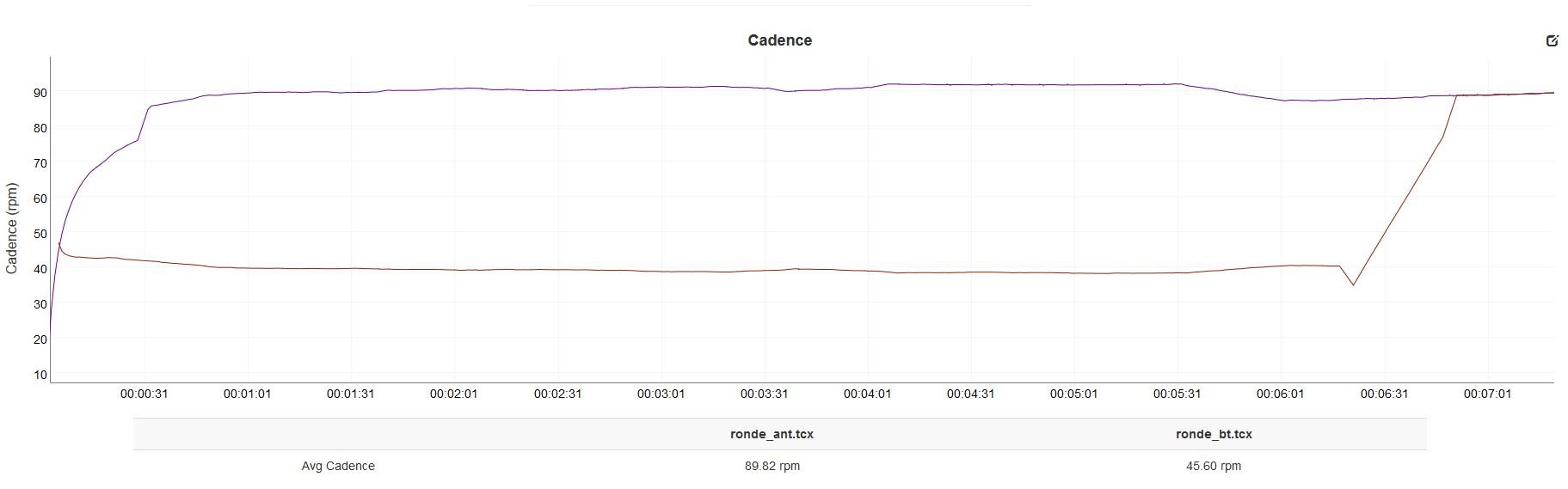

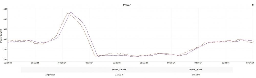

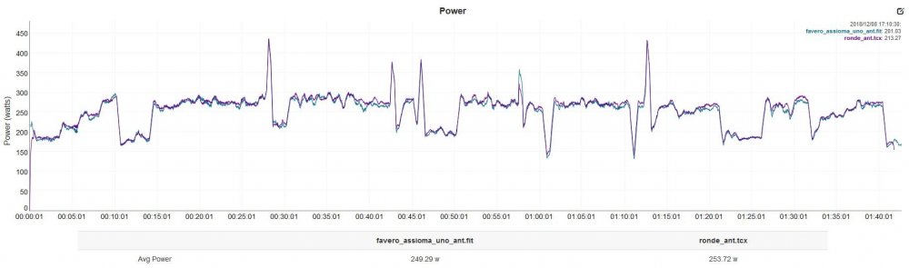

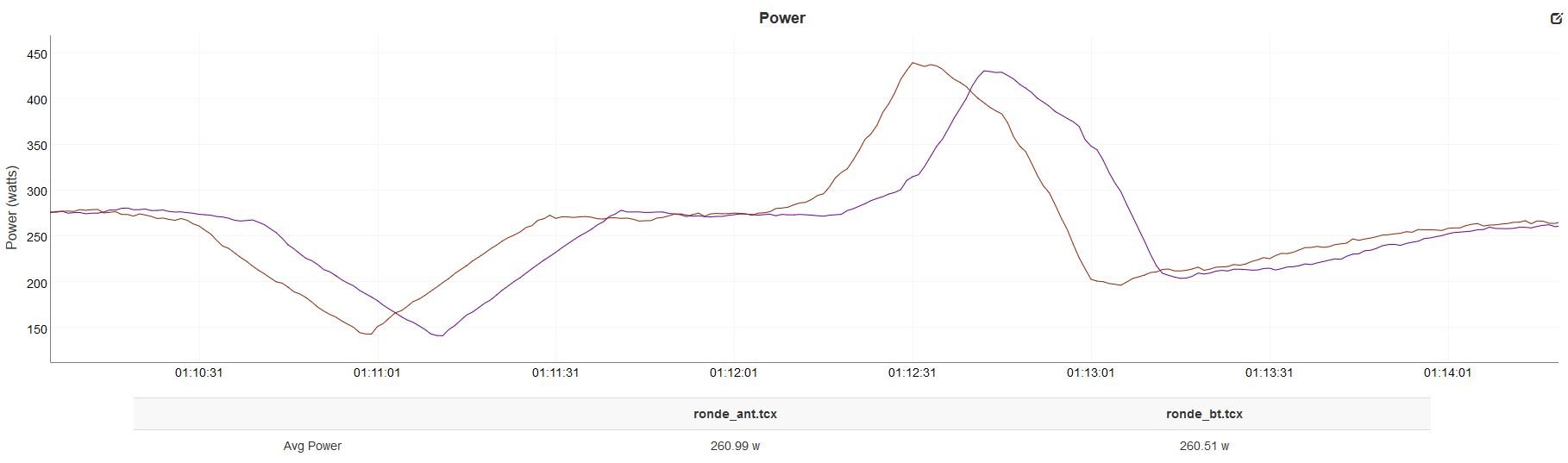

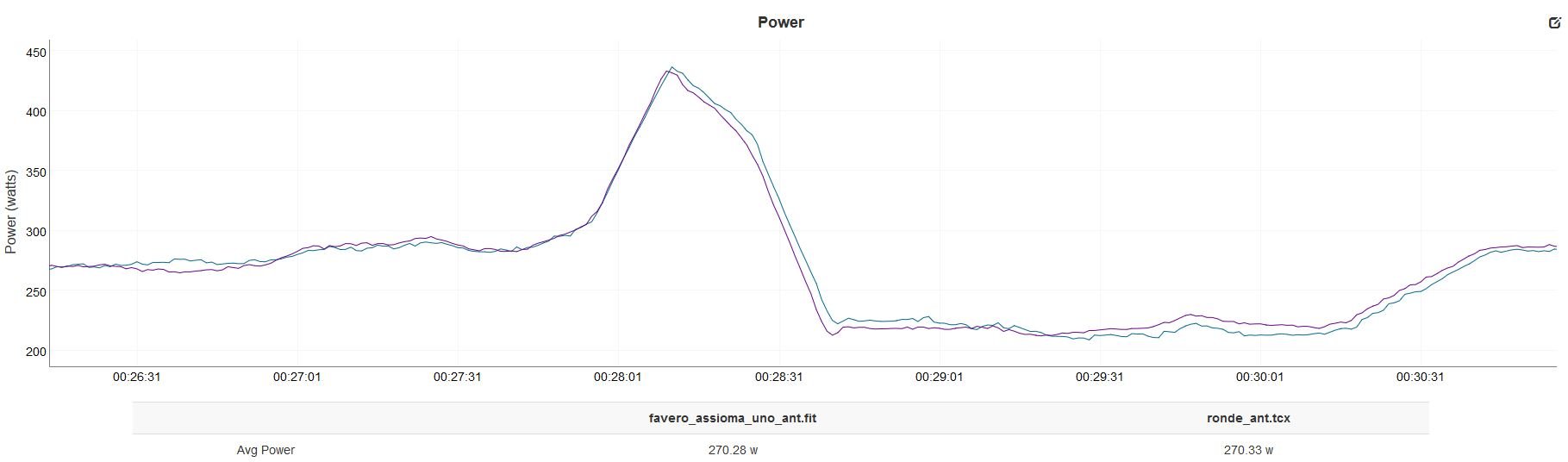

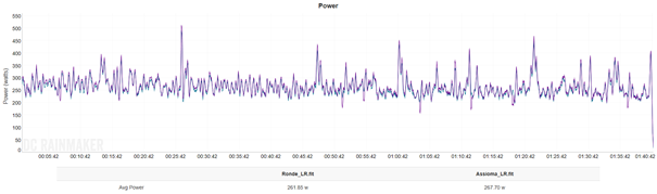

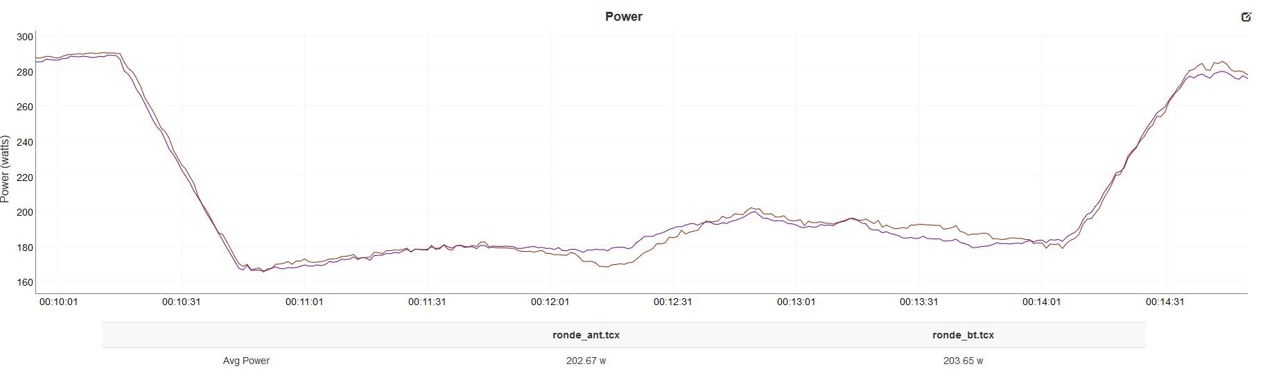

Krótka bardzo przygoda z Ronde X-power wersja II z obsługą transmisji danych Bluetooth Smart. Portale obsypane są tymi urządzeniami oferowanymi w naprawdę dobrych cenach. Gdyby się okazały solidne, byłyby ciekawą ofertą. Do tej pory testowania podjął się Shane Miller na swoim blogu, ale test dotyczył wersji pierwszej, obsługującej wyłącznie ANT+. Jako źródło odniesienia zastosowałem pedały Favero Assioma Duo, na czas testu przekonwertowane do trybu Uno, więc oba mierniki mierzyły lewą nogę. Favero ma bardzo uznaną renomę (sam również na bieżąco porównuję je z Tacx Neo), deklarowany poziom błędu pomiaru to <1%. Ronde deklaruje stopę błędu <2%. Testowa jazda odbyła się na trenażerze rolkowym, odczyt danych realizowany był z użyciem iPad Zwift (Ronde BLE), Garmin Edge 520 (Ronde ANT+) i Samsung Galaxy S7 Trainerroad (Favero ANT+). Dane przejazdu zostały następnie zgrane do plików i zapodane do narzęnia DC Rainmaker Analyzer. Parowanie urządzenia Ronde przebiegło bez jakichkolwiek problemów w obu protokołach. W opakowaniu nie znajdziemy informacji, jaki soft zainstalować na telefonie do konfigurowania urządzenia, ale podpowiadam, że jest to oprogramowanie XCadey. W jego opcjach znajdziemy między innymi zerowanie (co nie dziwi), ale również ustawianie procentowej odchyłki dla nogi (co ma jeszcze dodatkowo 4iii). A więc testy. Jazda trwała 1h40min, poprzedzona była rozgrzewką i kalibracją obu mierników. Przedstawię porównania Ronde-Assioma po ANT+, oraz Ronde ANT+ - Ronde BTLE. Na początek cała jazda: Uśrednione wyniki, jak i podążanie za zmianami mocy wyglądają dla obu mierników bardzo obiecująco, choć jest kilka sekcji wartych szczegółowego prześledzenia. Ronde ma wyraźną tendencję do zawyżania, ale różnica mieści się w 4% odchyłki. Na końcu tego fragmentu sytuacja się odwróciła i Ronde zaniżyło. Sprint - oba mierniki podążają bardzo ładnie za sobą. Ponownie kilka minut moce pow 250W, Ronde zawyża momentami sporo, ale to jednak <5% odchyłki. Sprint znowu oba mierniki bardzo ładnie. Na tym odcinku nastąpiła maksymalna odchyłka na poziomie 6%. Zauważalna jest tendencja, że czytnik zaczyna zawyżać wraz ze wzrostem kadencji. Co do kadencji - po ANT+ Ronde kadencję czyta idealnie, nie ma za bardzo co pokazywać.. Ale jeśli popatrzymy na dane kadencji z Ronde po BTLE, to nie jest do śmiechu.. Ronde po BTLE jakby żółte, po ANT+ fioletowe. Dane po BTLE są zaniżone nieakceptowalnie, im wyższa moc wyciskana na wysokich kadencjach, tym bardziej dane są przekłamane. Przy niskich kadencjach odczyty zbliżają się do prawidłowych, niezależnie od mocy. Szkoda, bo jak napisałem wcześniej, po ANT+ wszystko jest naprawdę OK. I na koniec porównanie mocy Ronde przekazywanej po NAT+ i BTLE. Jest przesunięcie czasowe na odczytach (sorry, ale za krótko używam Analyzera od DCRainmakera - nie wiem jeszcze, jak to skasować), zastanawiają jednak skromne odchyłki na wykresie danych. Co ciekawe, raz w jedną, a raz w drugą stronę.. Dane z ANT+ w tym fragmencie podążały bardzo blisko odczytów z Favero. Pora na wnioski.. Każdy może je sobie wyciągnąć sam, ale ja bym ocenił urządzenie w trybie ANT+ jako wystarczająco dobre do wspierania treningów. Przewyższa jakość odczytów wszelkiej maści trenażerów klasy niżej niż Tacx Flux lub Elite Drivo, nie wymaga kalibracji za każdym podejściem. Problem z BTLE rozwiąże pewnie nowy firmware. Czy Ronde / Xcadey ma przyszłość? Tak samo, jak Xiaomi czy Huaweii.. Nie testowałem w deszczach i na w różnych temperaturach.
