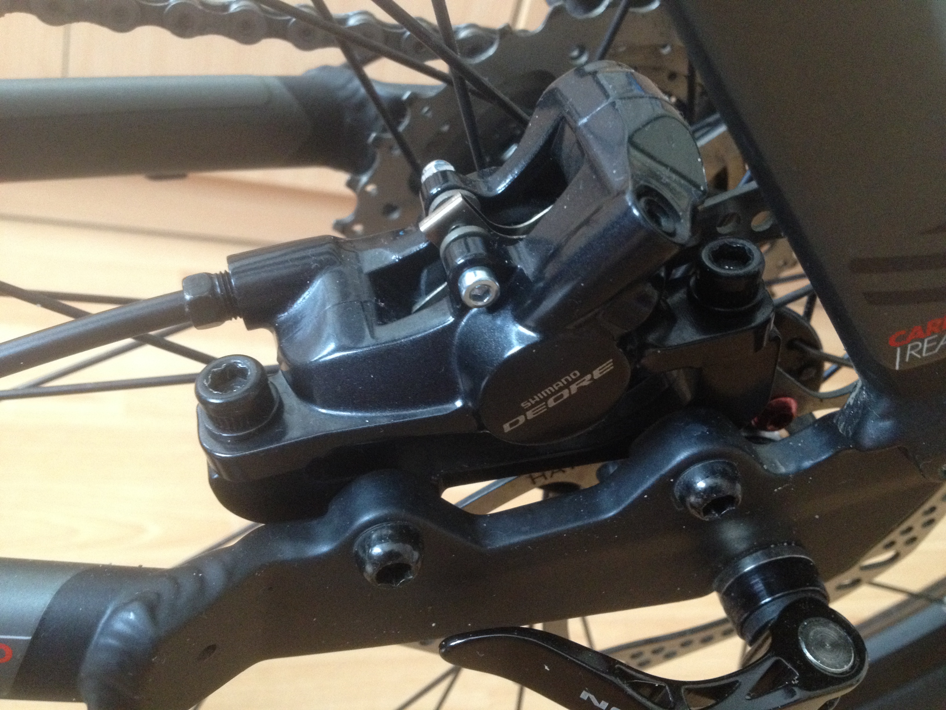

  10. Dzisiaj zakupiłem śrubki M3 z nakrętkami samokontrującymi i założyłem. Efekt poniżej. Bez wiercenia gwintowania itp.
  11. Spoko, pomierzyłem i rzeczywiście można śrubę M3 włożyć z nakrętką i będzie spoko. Ja też dość często wyciągam klocki także śrubka była by wygodniejsza.

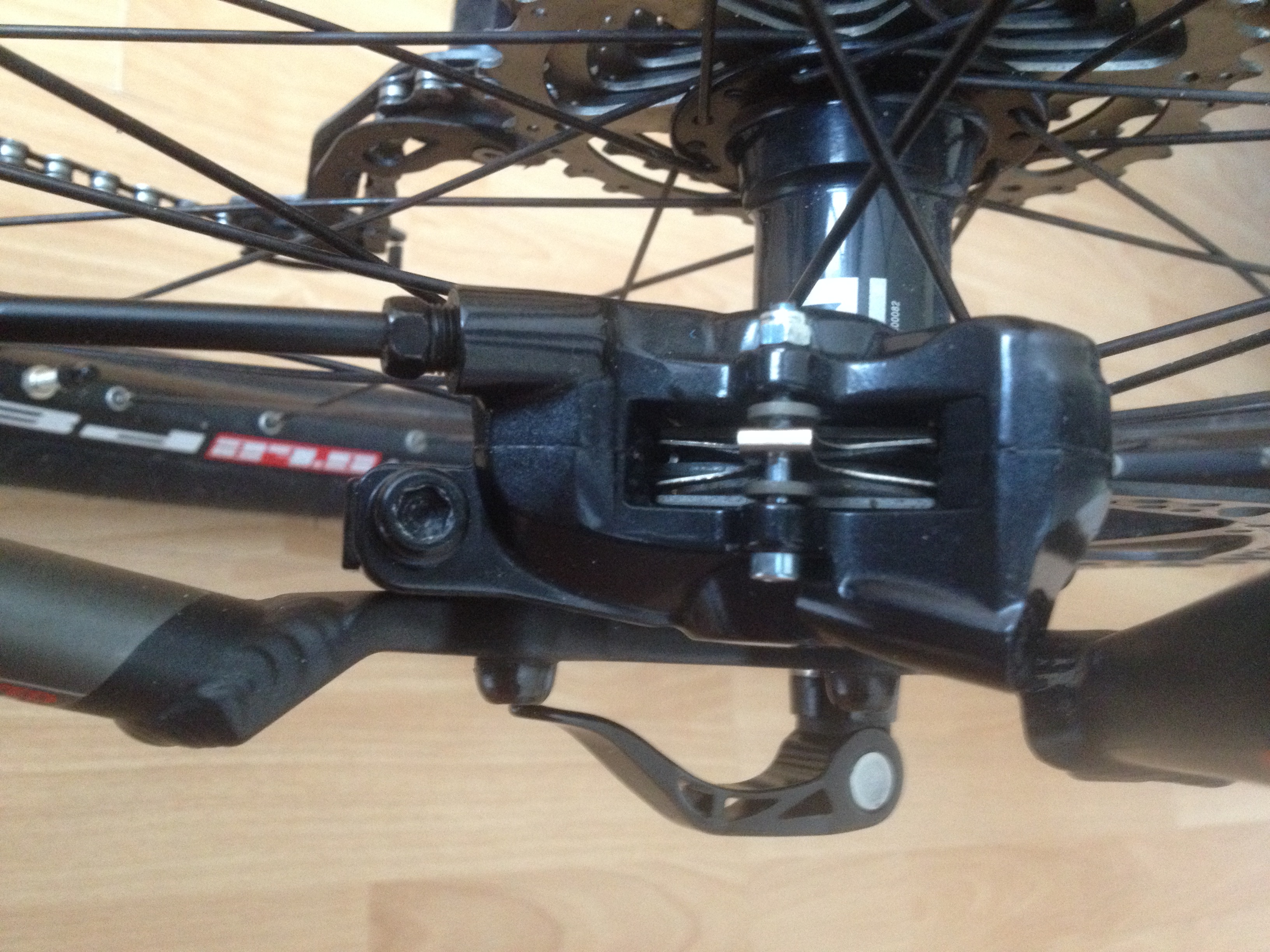

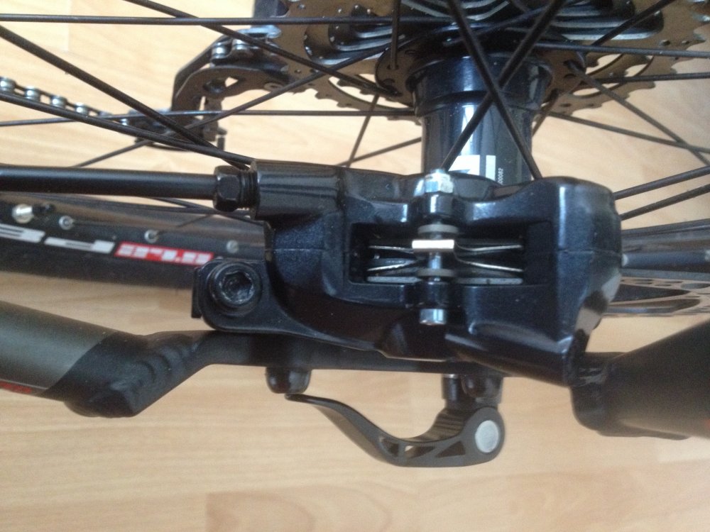

  12. Wiem, że w działaniu hamulca to nic nie zmienia. Po prostu widziałem taką śrubkę i zapytałem czy ktoś to przerabiał. Jeśli miałbym coś robić to na pewno musi to ładnie wyglądać. Poczekam na zdjęcie od skom25 i zobaczę jak to u niego wygląda i zadecyduję czy będę zmieniał na śrubkę czy zostanie zawleczka.
  13. A gwintowałeś coś? Jak możesz to zapodaj fotki. Tak po prostu wpadł mi taki pomysł i badam teren:)
  14. Witam, mam pytanie odnośnie hamulca deore m6000. W zacisku znajduje się zawleczka, która przytrzymuje klocki hamulcowe na swoim miejscu czy przerabiał ktoś to na śrubę tak jak to jest w XT. Jak wygląda sprawa z gwintowaniem? Tzn. czy jest tam na tyle materiału żeby to przegwintować i żeby to miało ręce i nogi. Jaką średnicę śruby zastosować i jakiej długości. Z moich pomiarów wynika, że śruba powinna mieć około 30mm długości. Znalazłem coś takiego u majfrendów https://pl.aliexpress.com/item/RYZYKO-2-sztuk-rower-w-ruba-dla-Shimano-hydrauliczny-hamulec-tarczowy-pad-MTB-rower-stopu-tytanu/32838008137.html?spm=a2g0s.13010208.99999999.262.fpdnc5 Oczywiście aukcja tylko dla przykładu.
