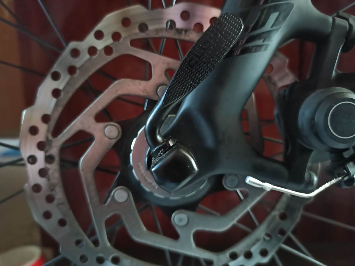

Witam Mam Rometa Aspre, tego pierwszego. Napęd 2x8, hamulce tarczowe mechaniczne. No i tak myślałem, że jak korba się skończy to zmienię hamulce na hydrauliczne i napęd 2x10. Chciałem zarzucić Tiagrę, tylko, że zaciski hamulcowe Tiagry mają mocowanie Flat Mount, tymczasem moja rama ma mocowanie na Post Mount. Czy dałoby radę pod klamkomanetki Tiagry podpiąć zacisk z MTB, np Deore? Będzie to działało dobrze?
Z tym, że wydaje mi się, że cały klocek także nie pracuje na tarczy, przynajmniej nie w każdym momencie. Te fałdy z zewnętrznej strony tarczy sprawiają, że klocek całą powierzchnią naciska tarczę tylko w kilku momentach.
Jeżeli można jeszcze zapytać... Dokumentacja podaje, że właściwa tarcza do tego zacisku to SM-RT64. https://productinfo.shimano.com/download?path=pdfs/archive/2017-2018_Line-up_chart_v024_en.pdf - strona 88 Tabela kompatybilności podaje takie tarcze kompatybilne: SM-RT99-S SM-RT86-S SM-RT81-S SM-RT76-S SM-RT70-S SM-RT66-S SM-RT64-S https://productinfo.shimano.com/download?path=pdfs/archive/2017-2018_Compatibility_v030_en.pdf - strony nie są numerowane, 23 strona w pdf A tymczasem strona produktu, podaje zalecane SM-RT54 https://bike.shimano.com/pl-PL/product/component/sora-3500/BR-R317.html To teraz już nie wiem o co chodzi. Różnica między nimi to jest praktycznie dwukrotnie wyższa cena RT64. Domyślam się, że odpowiednie będą te 64 ponieważ one są "narrow", tymczasem 54 tak jak moje obecne są "wide" - dlatego klocek nie dotyka całej powierzchni tarczy.
W sumie sprawdziłem dwa modele zacisków (Tiagra i GRX) nad którymi się zastanawiam, zalecana jest ta sama tarcza co do moich obecnych.
Teraz to już trochę późno, rower kupiony w 2018. Kiedyś do nich pisałem w tej sprawie, kazali mi dostarczyć rower do serwisu, a wówczas najbliższy był jakieś 50 km ode mnie i nie specjalnie mi się chciało tam jechać. Teraz zastanawiam się czy jest sens wymieniać tarcze, bo w przyszłym roku chciałem przechodzić na hydrauliczne więc i tak bym musiał je wymienić.
Kurde, z tego wynika, że nie. Powinny być SM-RT64 a są SM-RT10
Witam Mam rower Romet Aspre (ten pierwszy). Od nowości są tam zainstalowane mechaniczne hamulce BR-R317. Problem w tym, że klocki nie dociskają całej roboczej powierzchni tarczy. Zarówno z przodu jak i z tyłu. W ramie jest standard Post Mount, hamulce też na Post Mount, żadnych adapterów, a tarcza (przód) wygląda tak jak w załączniku. Teraz szykuję się do wymiany linek i pancerzy, może (o ile się da) to poprawię te hamulce?

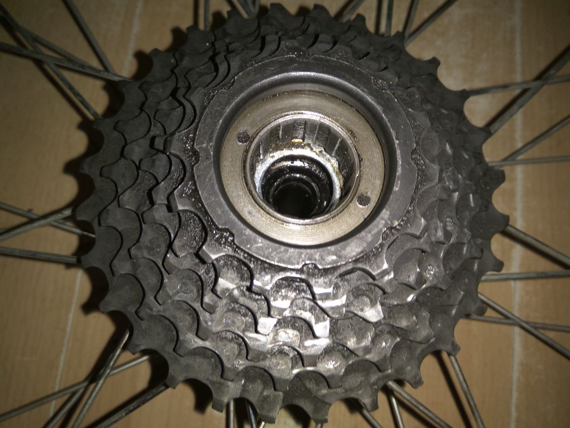

Chodziło o te dziurki w pierścieniu w wolnobiegu, które dają dostęp do mechanizmu zapadkowego. Jednak z dumą donoszę że operacja zakończyła się sukcesem, ale obkupiona została zmiażdżeniem 3 gwoździ i pęknięciem rączki jednego pilnika. Sam wolnobieg także udało się odkręcić i to bez imadła -

Chyba znalazłem klucz do odkręcenia, ale najpierw chciałem poluzować ten pierścień z otworami, bo na kole zawsze łatwiej. Tylko że za chiny nie chce się ruszyć. Gwóźdź się spłaszczył, otwory trochę poharatały, a ten nie chce odpuścić. Macie na to jakiś sposób? -

Czyli ten z powyższej aukcji będzie ok? Panowie, mam problem z odkręceniem wolnobiegu. Pożyczyłem 2 klucze, ale nie pasują. Zmierzyłem suwmiarką rozmiar tej osi z wypustkami w najszerszym miejscu - 22,7. Jaki klucz do tego będzie pasował? Patrzę w necie ale oczywiście nikt w sklepach nie wpadł aby podać rozmiar klucza, tylko to do czego rzekomo ma pasować. -

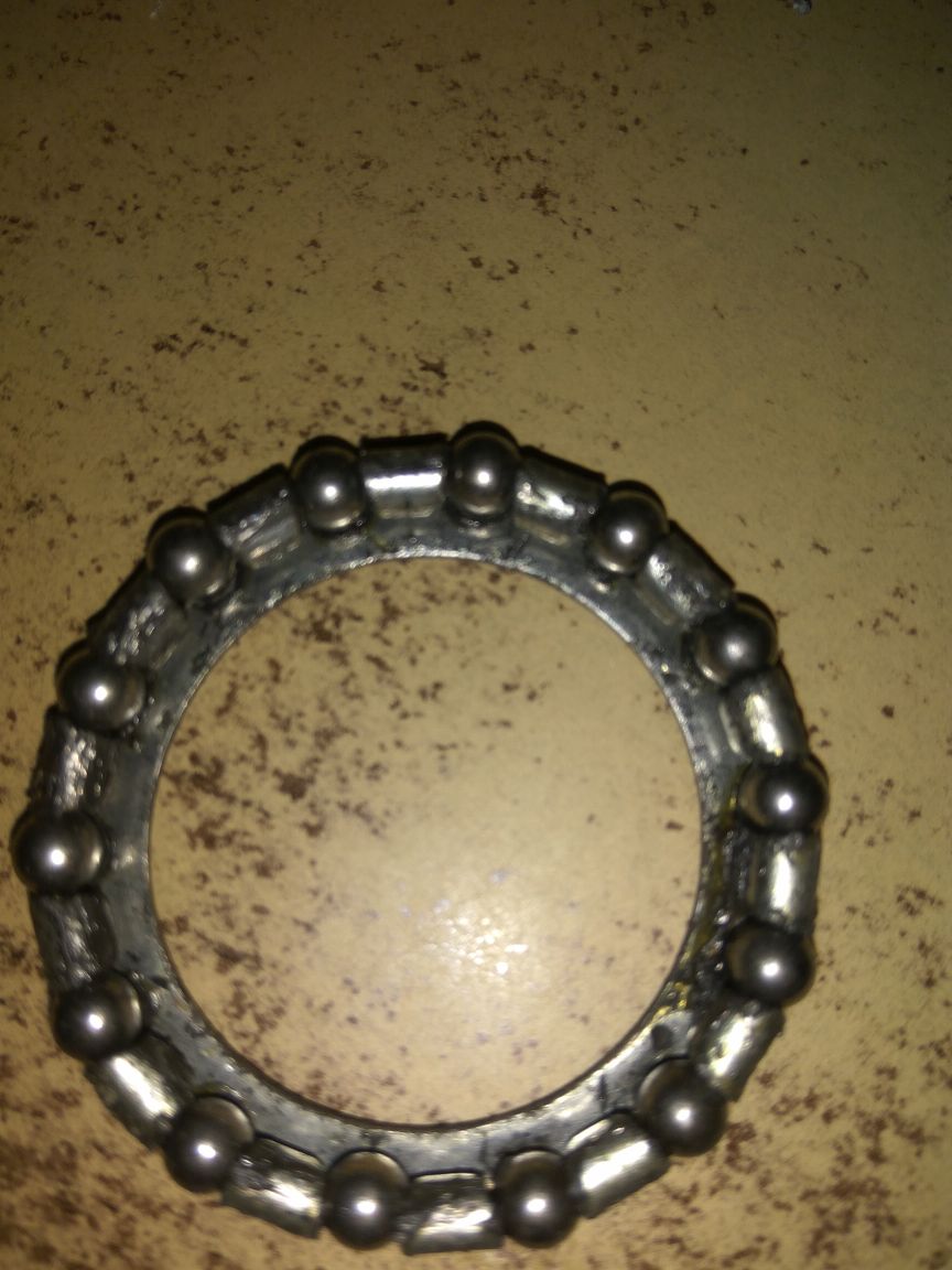

No to może wezmę te alivio. Tylko, że Saccon to nie jest plastikowy no name. Moje są aluminiowe, obecne też. To włoska firma która robi hamulce od 20 lat, tyle że nie ma marketingu dobrego. Wiem, że stosuje się same kulki w bieżni, tylko nie wpadłem na to, że można samodzielnie wymienić wianek na same kulki. Jak dobrać rozmiar kulek? Bo tu na zdjęciu widzimy, że kulki nie zajmują całej bieżni W okolicznym serwisie rowerowym powiedzieli mi, że to łożysko starego typu i ciężko będzie takie dostać. Zaproponowali wymianę sterów, rura ma 1 cal, tylko widzę, ze w sklepach są 2 prawie identyczne rozmiary 22.2x30x26,4 i 22.2x30x27. O co to chodzi? -

Nie wiem czy się dobrze rozumiemy, tam jest coś takiego: Szczerze mówiąc nie wiem po co jest taka różnica między kulkami a wewnętrzną średnicą. Zewnętrzna średnica to 35mm, wewnętrzna 26 mm. Na co proponujesz to zamienić? Znajdę w ogóle coś takiego? -

Nie nie, tam są wianki
