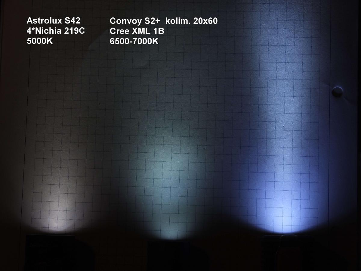

	  [Lampka] Co kupisz jak masz 50 a co jeśli masz 150złmageek odpowiedział PoleK → na temat → Akcesoria rowerowe Twoje prawo :-) Niby dlaczego nie ? Teoretycznie ta sama dioda , cena convoya to 35zł , tej lampki 20 - to nie jest różnica klas (jak np. w przypadku Astroluxa za ok 100zł) jak bardzo jest blada widać na mojej fotce. W terenie (szczególnie jak nie ma innych źródeł światła) nie jest tragicznie dlatego, że oko się dostosowuje i dopóki nie ma porównania - nie ma tragedi . Poza tym w terenie mało jest białych obiektów na których najbardziej jest to widoczne. Tak, środkowa to Convoy 1B , 6x7135 (2,1A) z kolimatorem 20x60 ta ciepła (właściwie neutralna 5000K ) to Astrolux 4xNichia 219C Ciężko poprawić tam chłodzenie, bo jedyny styk podłoża diody z obudową to wąski pasek po obwodzie . starałem się to pokazać na fotkach. Trochę mnie to dziwi, bo to nie jest lampka na zasadzie totalne cięcie kosztów, uważam, że jest wykonana zupełnie przyzwoicie, ale takie wpadki psują tą konstrukcję. Chyba trzebaby dotoczyć tam "plasterek" z alu lub miedzi - ale wtedy te 20zł idzie w diabły... Jak wymienisz diode na ciepłą - to znowu jesteś z kosztami ponad Convoyem, dlatego napisałem w pierwszym moim poście na temat tej lampki - trzeba się zastanowić, czy ta cena jest wystarczającym atutem...
	  [Lampka] Co kupisz jak masz 50 a co jeśli masz 150złmageek odpowiedział PoleK → na temat → Akcesoria rowerowe za chwile wrzucę fotki porównawcze . W porównaniu z 1B jest... zimna Fotki z porównaniem: https://www.dropbox.com/sh/v9ycccc5stkz16j/AACi0zTVYqlKg_qtRPHXXQ2Ja?dl=0 Lampka w środku: https://www.dropbox.com/sh/6evwmcmcne2k4ns/AADhaXrEXH6-vXTdP4A4Ddtea?dl=0 . tu fotka na najniższym poziomie jasności: (jakby ktoś nie lubił DropBoxa)
