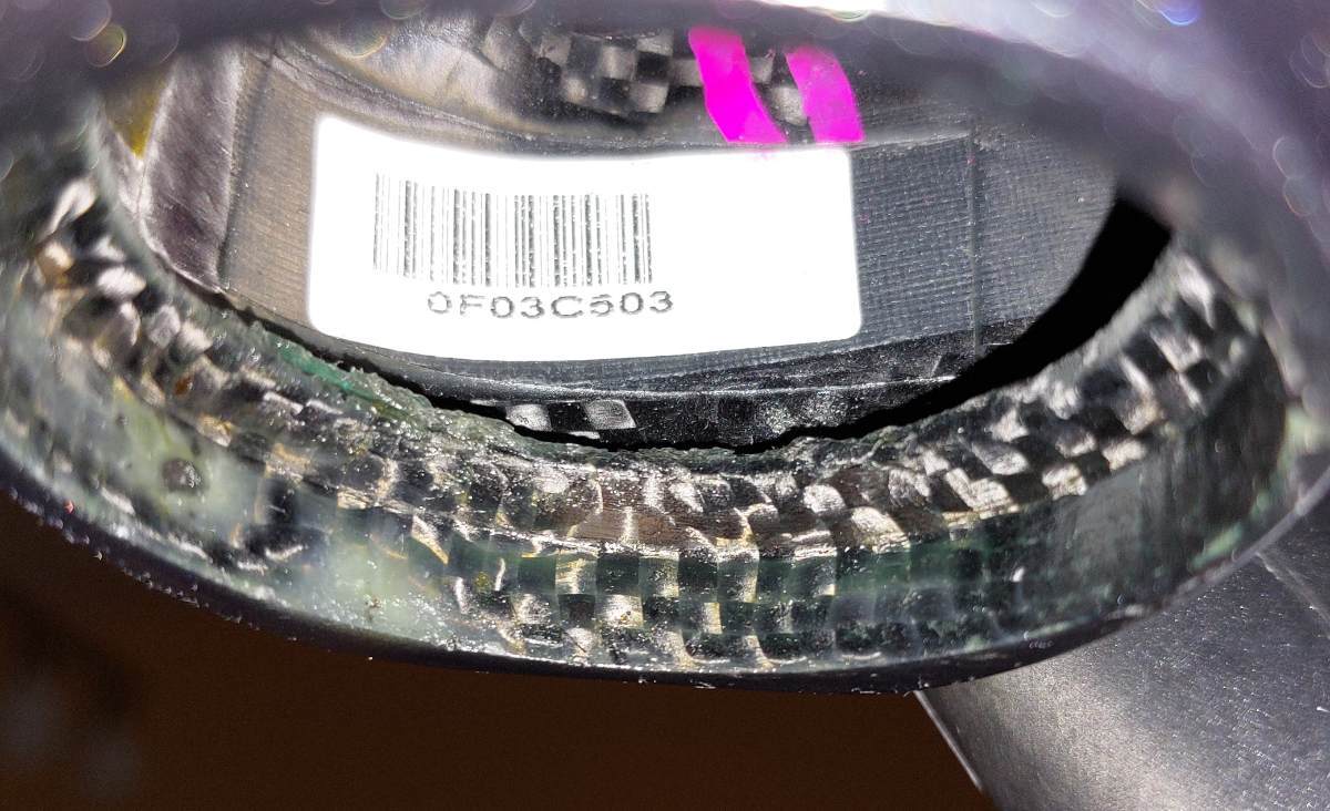

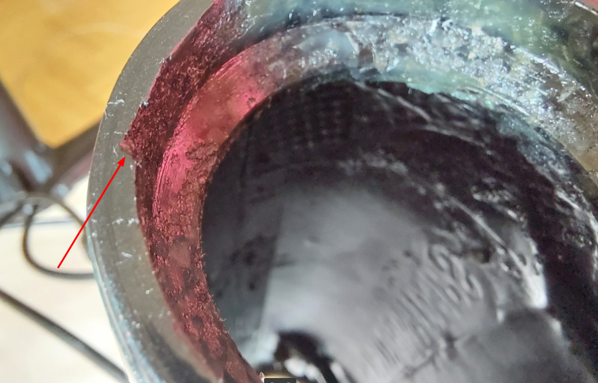

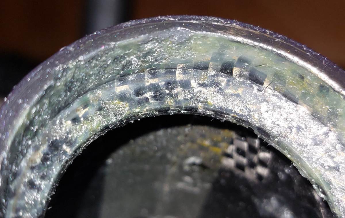

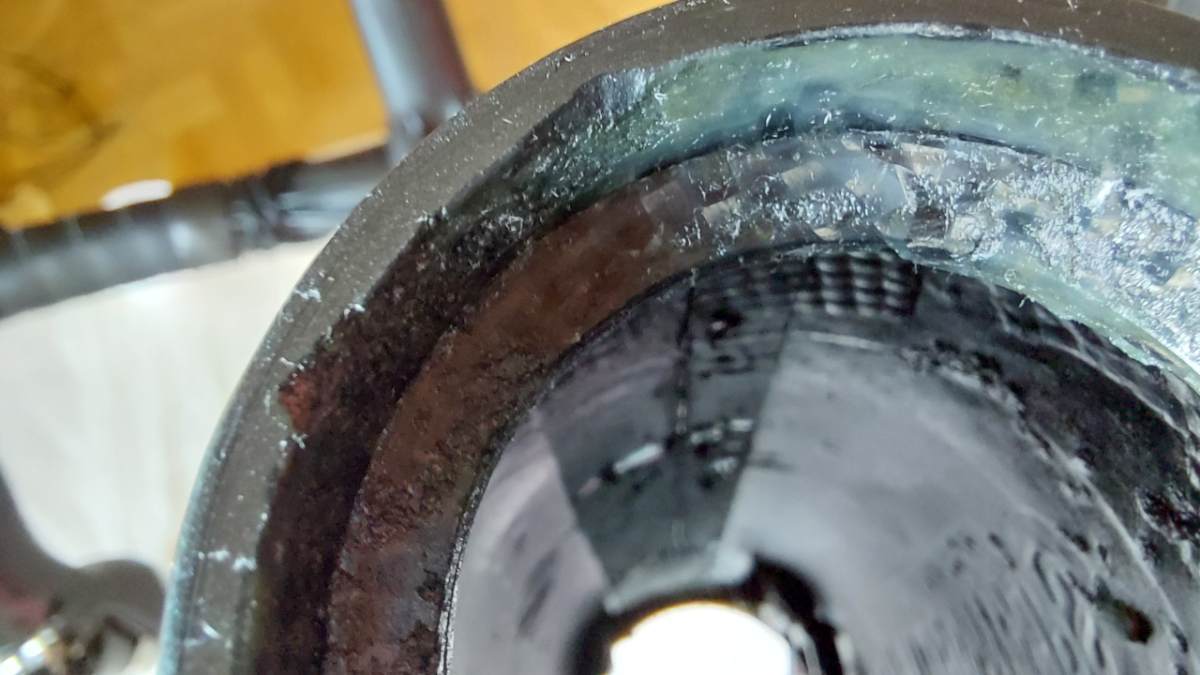

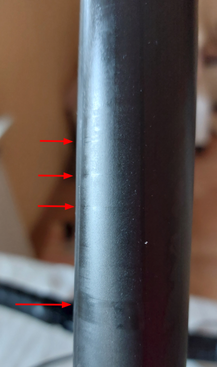

  2. Zastanawiałem się nad tym. Ja nic takiego nie pamiętam, ale teoretycznie mogłem nie zauważyć, bo tam było pełno smaru, który po wyjęciu łożyska wytarłem ręcznikiem papierowym. Teraz, kiedy o tym wiem, będę się za każdym razem przyglądał. Ten duży kawał to bym raczej zauważył. Poza tym przypominam sobie, że to chyba było od nowości. Może nie chciało wyjść z formy i ktoś podważył jakąś szpatułką. A jeśli to już było, to reszta wygląda podobnie. Z lampą widać, że to ubytki w zielonkawej żywicy. Tutaj wspomniany "ring of death" - obtarcie od compression ring (pierścień zaciskowy?). Jak się przyjrzałem to z jednej strony (od tyłu) widać też chyba ślady od podkładek. Czyli było za lużno, bo to się obracało.

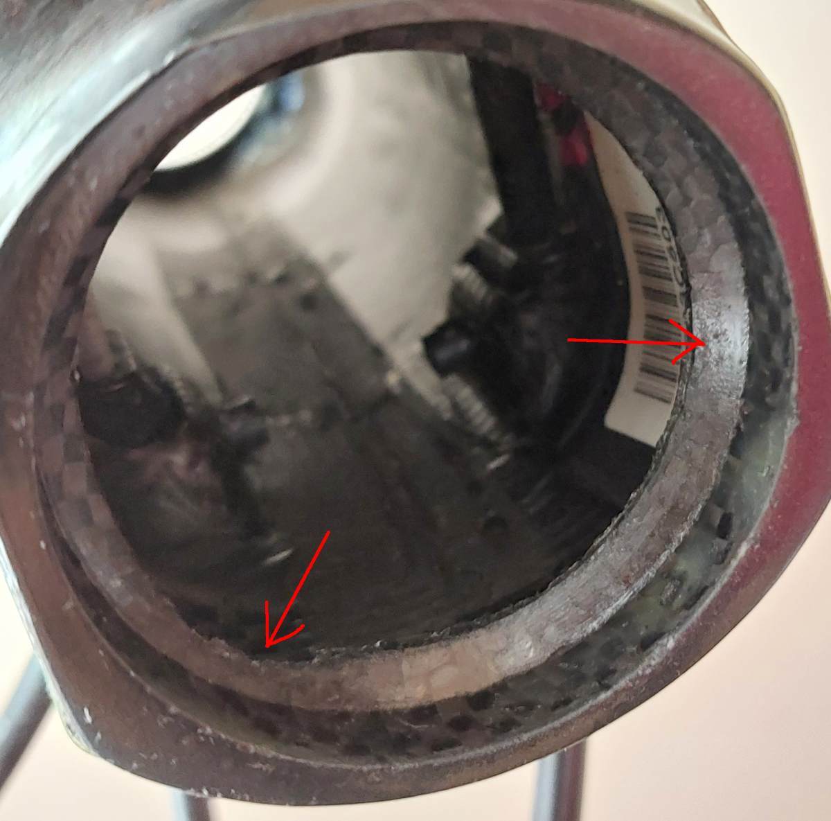

  3. Nie jestem tego pewien. Mogło być. Niestety był okres, że jeździłem. Nie zdawałem sobie wtedy z tego sprawy, bo nie miałem takiego luzu, żeby mi się coś ewidentnie ruszało przy zaciśniętym hamulcu i ruszaniu przód-tył, ale przy mocniejszym chwycie byłem w stanie poruszyć podkładki. Teraz sporo o tym oglądałem i wiem, że za słabo skręcałem stery. Mam też lekki "ring of death" na sterówce. Rozumiem, że drobne ruchy łożysk mogły tak urządzić miski? 😢 Jak o tym myślę, to spodziewałbym się od tego chyba jakichś wytarć, a nie takich "wżerów".
  4. Dodam jeszcze, że jako wypełniacz pomiędzy te miski, a łożyska stosuję smar Motorex Bike Grease 2000. Gdybym stosował jakiegoś Mobila, to bym się martwił, że mi wyżarł żywicę, ale ten Motorex jest niby "carbon tested", więc nie wiem w jaki sposób mógłbym spowodować takie uszkodzenia. Łożyska są w dobrym stanie, zupełnie gładkie, nie zardzewiałe.

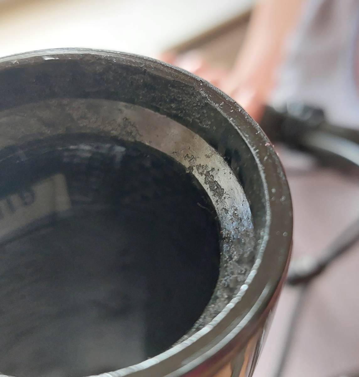

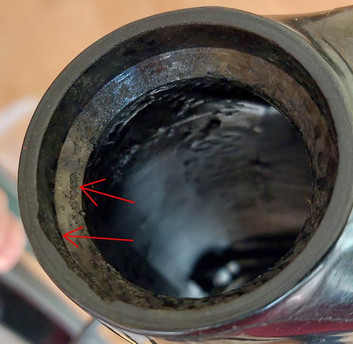

  5. Rozkręciłem dzisiaj stery w moim karbonowym Revolcie i widzę coś takiego: Mam na myśli dwie rzeczy: 1. Takie jakby wżery na całej powierzchni miski. 2. Ubytek w brzegu miski. Zastanawiam się czy to taka niedoskonałość procesu produkcji i już tak było, czy ja coś zepsułem. Może ktoś spotkał się z takim zjawiskiem? Od dołu jakby lepiej pod względem wżerów, ale też nie jest idealnie, więc mam nadzieję, że tak po prostu było od nowości:
