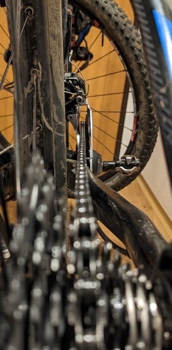

  3. Witam, Daliście mi do myślenia z tą linią łańcucha, Więc zrobiłem zdjęcie w ustawieniu przód średnia tarcza tył połowa kasety, będę wdzięczny za opinie Chyba coś tu jest nie tak tylko że z tego co czytałem to jedna podkładka pod suportem od strony korby i brak od strony lewej powinno być okik....:/
