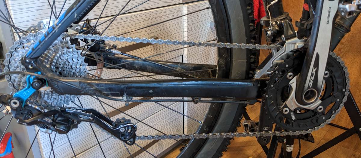

Sprawdziłem metodą Blat - największa koronka z pominięciem przerzutki, teoretycznie do serwisówki brakuje dokładnie dwóch ogniw, nie wiem czy nie za mała różnica...:/ Na tą chwilę nie chce mi się tego przekuwać, więc ogarnę to spinkami na chwilę żeby zobaczyć czy jest jakakolwiek różnica podczas jazdy (strzelanie), Docelowo skrócę poprawnie nowy łańcuch, nie jestem fanem dokładania ogniw, Jeżeli nie to, co jeszcze...? Bo jakoś nie widzę że te strzały same znikną.... Bo się dotarło.... Tak czy inaczej jak dojdzie do mnie nowy łańcuch to przerzucę, **Btw, na stojaku byłem w stanie wrzucić z blatu na największą z tyłu... Chociaż to już była męka z pracą... Z drugiej strony jest opcja że zbyt duże napięcie łańcucha, wymaga mocniejszego podciągnięcia przerzutki na regulacji.... I na niektórych biegach odbiera na innych nie.. -

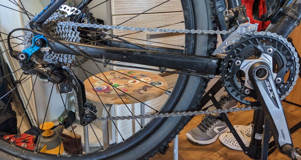

A co myślisz o długości łańcucha, czy minimalnie za krótki łańcuch patrz dwa ogniwa, może dawać taki efekt wydaje mi się że w miarę okej ale... Nie mam pomysłu więc szukam Fotka łańcucha na blacie z przodu i największej koronce z tyłu.... -

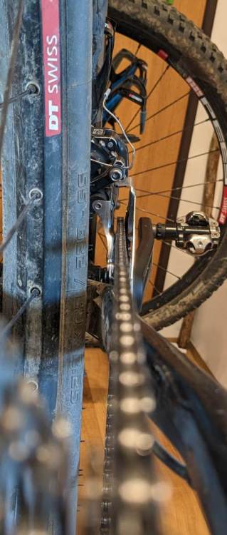

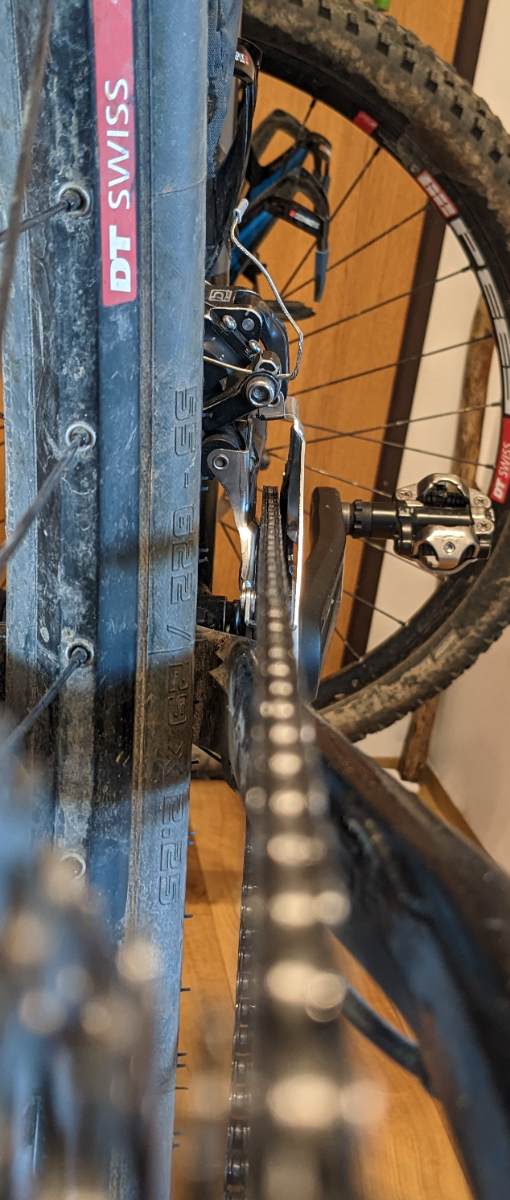

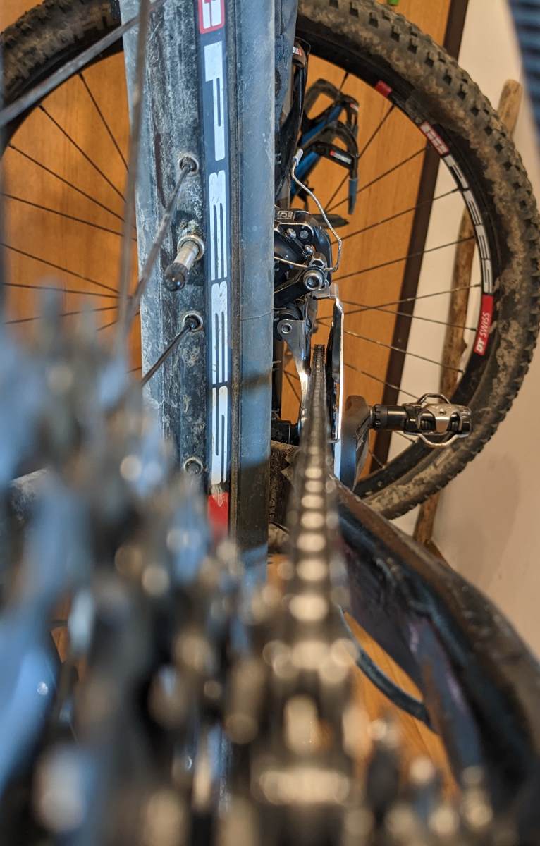

Dwa linki jak pracuje tył obecnie Tył troszkę do podciągnięcia jak dla mnie ale na stojaku nie jestem w stanie zasymulować opisywanego efektu 😕 Troszkę przykurzony bezpośrednio po trasie -
