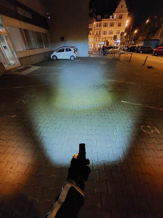

Przedwczoraj z ciekawości wziąłem do rąk lampkę Trek Commuter Pro RT Jako, że to względnie nowy produkt i prócz marketingowego bełkotu w sieci rzetelnych testów niewiele, postanowiłem obadać coś co opisują, że nada się zarówno na miasto, jak i w teren. I otóż spotkało mnie miłe zaskoczenie! Lampka świeci niczym światła w samochodzie, o czym nigdzie nie jest wspomniane. Ma tryb typowo miejskich świateł mijania z ładnym odcięciem (tu ustawione na wysokości przejścia z chodnika na mur budynku, mogłem poświecić ciut wyżej...), przełączenie się w tryb świateł drogowych poszerza wiązkę światła w górę - jak widać na zdjęciu mamy około 2m wyżej na dystansie (strzelam) około 25m. Podkreślę, że nie zmieniałem poziomu lampki w ręce. Ogólna jasność w trybie drogowym niewiele się zwiększa. Odnośnie pociemnienia / zaniku światła na kostce w okolicy zaparkowanych białych samochodów - jest to spowodowane lekkim opadaniem chodnika w kierunku ściany budynku na który świeciłem, niestety w okolicy brak lepszych warunków. Światło świeci wystarczająco szeroko tuż przed koło, dodatkowo na boki rzucają się pomarańczowe plamy z bocznych okienek, druga strefa zaczyna się zółto-zielonkawym przejściem, co mnie osobiście nie przeszkadza i jest bardzo równomierna dla wzroku niemalże do końca. Czy tryb świateł drogowych jest wystarczająco wysoki, by oświetlić gałęzie, ciężko ocenić. -
