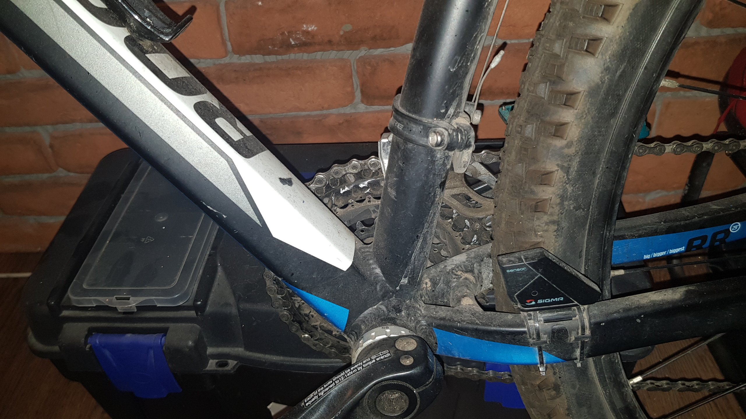

@Dokumosa Zaczyna się to krystalizować. Dzięki za cierpliwość, bo nie znam się a pytań tysiące. A taki zestaw? Przerzutka przednia SHIMANO Deore XT FD-M8025 (tylko wytlumacz mi która wersja najlepsza bo nie czaje tego) Przerzutka tylna SHIMANO Deore XT RD-M8000 Mechanizm korbowy SHIMANO Deore XT FC-M8000 Kaseta SHIMANO Deore XT CS-M8000 Łańcuch KMC X11.93 (tylko ile ogniw?) Manetki SHIMANO Deore XT SL-M8000 Zestaw linek i pancerzy przerzutkowych SHIMANO MTB Optislik Co sądzisz o Goat Link?? -

@DOKUMOSA Wcinaj się jak najbardziej. Chętnie czytam co piszecie i doradzacie. Co do twojego pomysłu to jednak chyba zbyt rewolucyjny jak dla mnie tzn. 1x11. Chyba złotym środkiem będzie 2x11. Tylko jaka kaseta do tego? Mieszkam i jeżdżę w górzystym terenie, i chyba lekkoś podjazdów będzie najwazniejsza. Jeżdżę i asfalt i teren. Chodzi mi też o trwałość elementów. Mieszanie Shimano i Sram, to nie mój level, zginął bym z tym. W tytule napisałem o SLX a teraz myślę o XT. Dylematy. -
