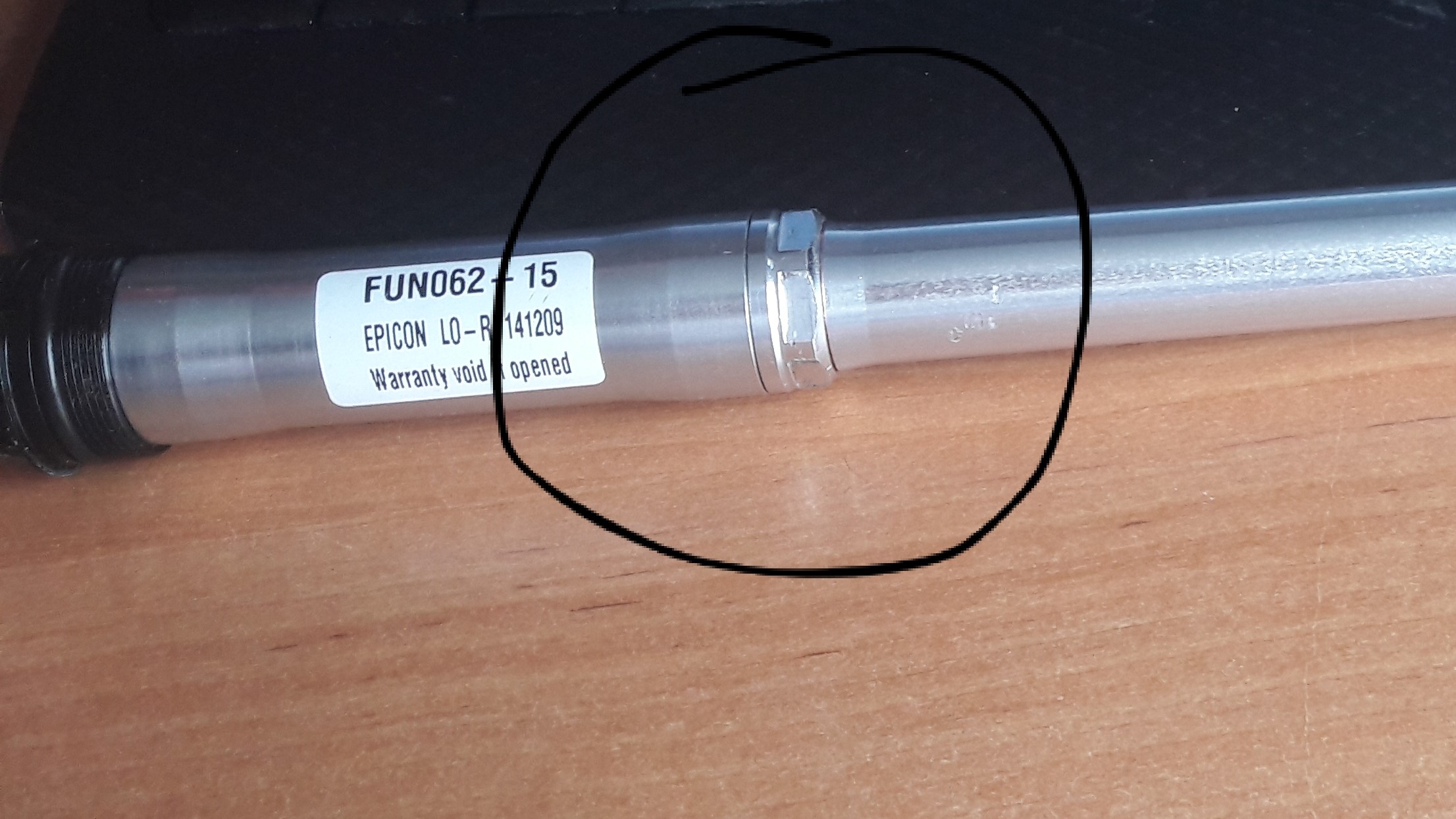

  3. Witam mógłby mi ktoś powiedzieć jak otworzyć tłumik z epicona o oznaczeniu FUN062-15, chciałem wymienić olej przed sezonem. Na zdjęciu w/w tłumik z zaznaczoną śrubą która próbuje ruszyć ale nie chu chu ani drgnie.
