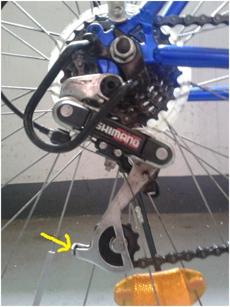

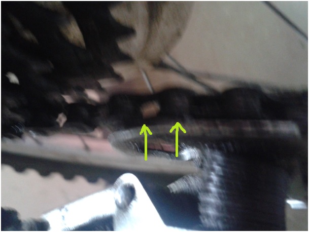

Myjnia bezdetykowa odpada @damianssj661. A wracając do rzeczy: sprawdziłem, wszystko chodzi dobrze po zdjęciu łańcucha (tylne i przednie zębatki jak i same pedały gdy kręce do przodu bez łańcucha są dobre), jednakże po założeniu łańcucha na swoje miejsce znów wraca hałas (słychać trzaski), pomyślałem pewno to łańcuch więc nałożyłem trochę grubiej smaru, ale to nic nie pomogło. Aktualnie chodzi jak traktor (jeszcze głośniej (może dlatego, że odłożyłem na bok rower)). - ten element (zaznaczony żółtą strzałką) lata/przeskakuje mi do tyłu i znów do przodu o jakieś 5 do 10mm, rytmicznie do stukania. , oraz - wydaje mi się że łańcuch haczy o to, co zaznaczyłem na zielono (taka metalowa konstrukcja przerzutki tylnej nie wiem jak to się nazywa, ramię przerzutki tylnej czy inaczej). -
