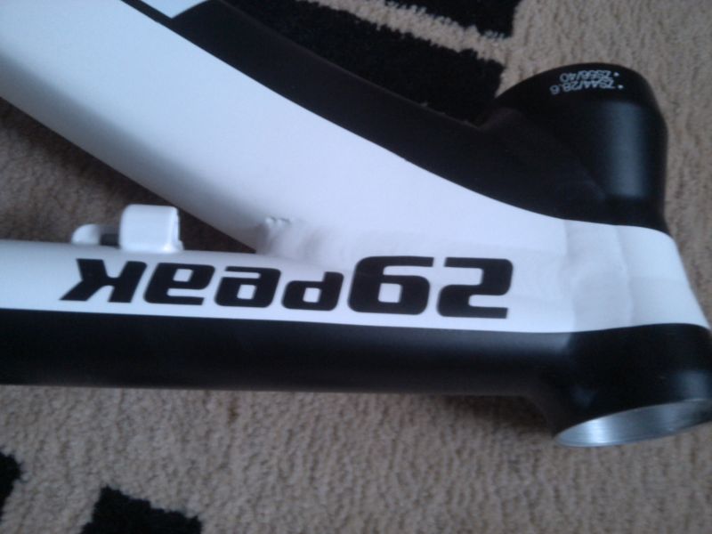

Witam, wczoraj miałem okazję pomagać koledze w składaniu jego Peak'a i taki oto temat (zdjęcie) wypłynął pomiędzy ramą a amortyzatorem RS Reba. Przy pełnym skręcie w prawo mechanizm blokady zatrzymuje się na ramie. Trochę mnie to dziwi bo niedawno składałem swojego i z firstem takie rzeczy nie mają miejsca (inaczej skonstruowana korona). Tak więc ku przestrodze, jeśli macie zamiar składać peaka z rebą spodziewajcie się takiego kwiatka ;-). Przy użytkowaniu to nie przeszkadza ale w przypadku gleby rama, amortyzator uszkodzony. A może przeczyta to ktoś kto będzie mógł przekazać sugestie Velo i w przyszłaości podegną główna rurę ramy w okolicy główki? kto wie. Pozdrawiam!

profilaktycznie napisałem też do velo co o tym myślą, może tragedii nie ma a trochę panikuję, przejrzałem lupą i przetopu na wylot nie ma pęknięcia też
Panowie porada i chłodna ocena potrzebna jest. Dostałem dziś moja ramę i po oględzinach na spawie stwierdziłem takie coś jak widoczne na zdjęciu. Przejmować się tym (to przetopienie?) nie osłabi to konstrukcji, nie stanie się przyczyną pękania w tym miejscu? Oceńcie doradźcie co robić, reklamować czy składać bajka. Pozdr!
