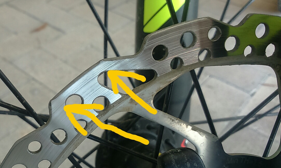

Odkrecilem tarczę i na małej szlifierce dopilowalem te narożniki. Załaczyłem fotke jak wyglądały. Dokrecilem, próba i d...a. Próbuję więc opcji że skreceniem sterów. Dokrecilem aż kierownica nie obracala się pod swoim ciezarem po obroceniu koła i troszkę jakby mniejsza amplituda drgań, ale problem pozostał. Lekko więc odkrecilem ale ciasniej niż przedtem. Dodaj jeszcze że już wymieniałem klocki przód tył i bez zmian. Czyli myślę, że tarcza musi odejść. Choć nie wiem dlaczego. Nie widzę tam już żadnych nierównomierności.
Dzisiaj pojezdzilem, popatrzyłem i chyba winna jest tarcza. 4 płatki mają w narożnikach ząbki pozostałe po operacji wycinania. Prawdopodobnie powoduje to nierownimierny opór i miękki widelec wpada w drgania. Oszlifuje, a jak nie pomoże to wymienię.
