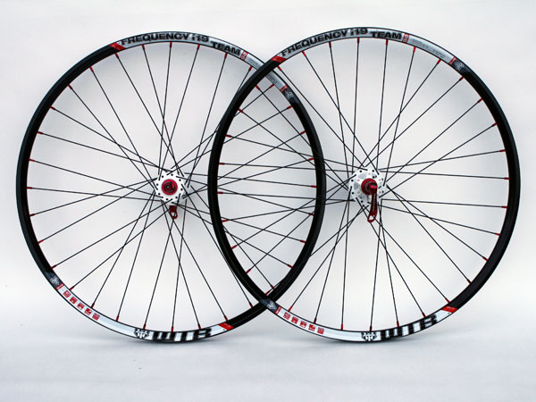

  1. No dobra ... odświeżam temat Posłuchałem Waszych rad i uwag i jeździłem nie zmieniając nic , ale nadszedł czas na zmiany . Opony zwłaszcza tylna zdarły się już prawie całkiem . Zmieniłem opony na Schwalbe Rocket Ron Evo 26"x2,1 LiteSkin Dętki na Schwalbe SV-14 Koła WTB Frequency 26" i19 Piasty Novatec 711SB/712SB Waga roweru przed zmianami 12240 g Po zmienieniu kół 11'000 g Następne planowane zmiany to amortyzator i hamulce , ale to musi poczekać na przypływ gotówki ...
