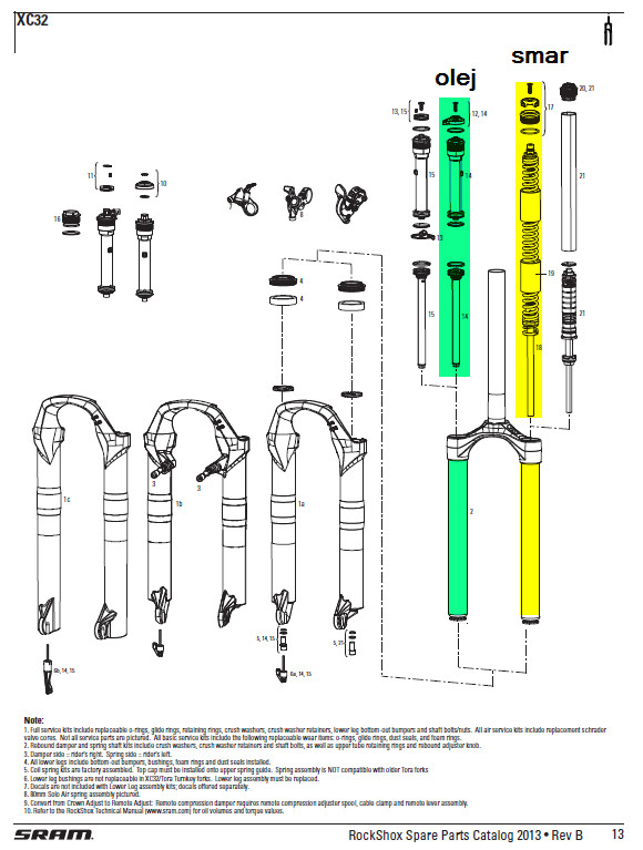

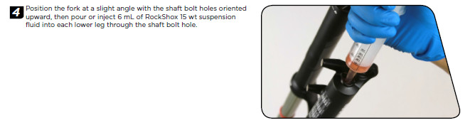

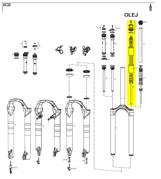

    wlasnie opisuja tylko jedna golen. I tam zgadza sie wszystko. Wystarczy nasmarowac i wlac 6ml oleju. A co z druga golenia. Tam po otwarciu gornego korka ujrzalem cala golen wypelniona olejem i wlasnie ten olej chcialem wymienic bo ma juz 4 lata. pomylilem na zdjeciu komory. Teraz jest dobrze

    @Franiuu wielkie dzieki. Rozebralem wczoraj moj amortyzator. Sciagnalem tez caly manual ze strony. Sprawa wyglada nastepujaco. Pokazuja tylko wymiane o-ringow z jednej strony. Pisza zeby wlac 6ml do kazdego otowru. Ale z uwagi, ze ja nic nie robilem przy tym amortyzatorze kilka sezonow to chcialbym wszystko co sie da w nim wymienic. Otworzylem korek z drugiej lagi i tam jest sprezyna zamoczona w oleju. Niestety troszke sie ulalo. Pytanie, jaki tam moze byc olej oraz czy powinno byc go pod korek (z tego co mi sie wylalo na szmatke sugeruje mi ze cala sprezyna jest w oleju zamoczona)? Linki str. 13 na gorze napis XC32 https://sram-cdn-pull-zone-gsdesign.netdna-ssl.com/cdn/farfuture/0cjcIP5CrhBhliK4e7Fx426pWaMOGGDE_w53Uy6Df84/mtime:1372788169/sites/default/files/techdocs/2013_rockshox_spc_rev_b.pdf str. 20 https://sram-cdn-pull-zone-gsdesign.netdna-ssl.com/cdn/farfuture/aY_r0C_tUC2cAOn3Yey1wiBcFo8Qp_jwDEDMf8OW1O4/mtime:1372788174/sites/default/files/techdocs/gen.0000000004207_rev_a_2013_sektor_recon_xc32_solo_air_service_manual.pdf
