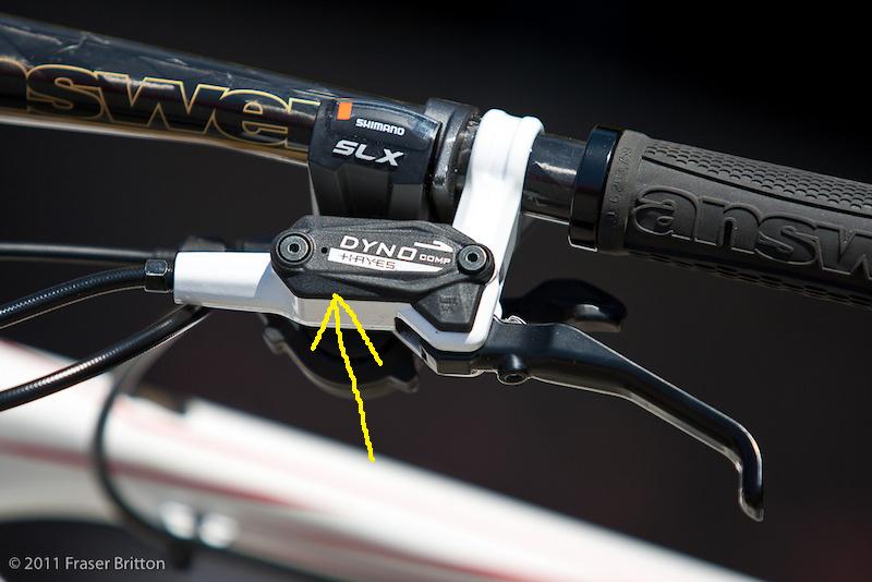

  • Od tygodnia

  6. Cześć. Wie ktoś gdzie moge dostać uszczelka spod zbiorniczka wyrownawczego? Dziwna sytuacja ale od samej nowości przecieka mieczy polowkami.
