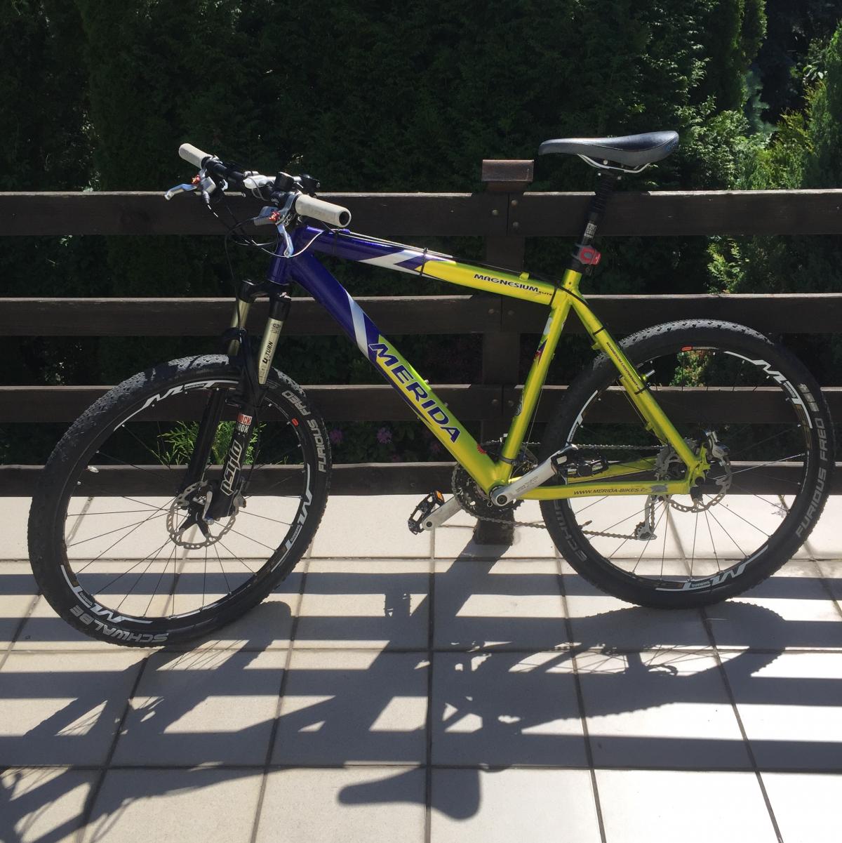

No właśnie tak mi ta rama odpowiada, że wkładam kasę w ten rower, zamiast kupić nowszy. Lekka, bardzo dobra sztywność boczna, totalnie moja geometria. Ciśnie do przodu ten rower, świetny do agresywnej jazdy, lubi ostre starty i jest bardzo sterowny, ogólnie daje bardzo duży fun factor. Po wymianach w ogóle odlot, opłaciło się wsadzić trochę kasy i energii. Przejechałem 15km przed chwilą i jestem pod wrażeniem Furious Fredów, absolutnie genialna mieszanka. Na asfalt i chodniki (na co dzień 90% moich tras) petarda, mam wrażenie sporo lepszej przyczepności, niż dawały Saguaro, chociaż też sprawowały się świetnie. Muszę jeszcze z przerzutkami pogadać, bo coś nie mogę dobrze ustawić pracy na najmniejszych zębatkach z tyłu. Nie mam czasu dobrze w to zajrzeć, bo tyram, ale wygląda to tak: hak prościutki, naprężenie linki jest niby spoko, dystanse ustawione śrubkami H i L na oko wyglądają elegancko - a łańcuch źle pracuje na dwóch najmniejszych zębatce, przeskakuje. Powoli biorę pod uwagę, że łańcuch mogę mieć o ogniwo lub dwa za długi.
Ok, raportuję - wymieniłem oliwkę, odpowietrzyłem, żyleta SM-RT67 haczą pająkiem o uchwyt klocka, ale już sieć zna ten kejs, jak widziałem, trzeba ucinać. Odpowietrzanie Juicy ciut bardziej skomplikowane, niż na przykład Grimeki, ale to strasznie fajna robota, z tych satysfakcjonujących. Ładnie klamki pracują, chyba będę zadowolony z tych hampli. Próbuję się jak najbardziej usamodzielnić od serwisu, bo w lecie terminy zabijają, a szkoda każdego dnia. Nie mam doświadczenia ani stojaka, czasami mi brakuje jakiegoś narzędzia i dymam dokupić, nerwów trochę poszło, ale idę do przodu powoli. Póki co zmieniłem cały wheelset z SL-420 na jakichś prostych piastach sprzed lat na MT-65. Oczywiście ktoś z*ebał niezje*ywalne i założył opony totalnie nie tak - z przodu jest napędowo, z tyłu kierunkowo, więc czeka mnie jeszcze zabawa w zamianę i tego też się będę uczył na żywych organach. Poza tym koła w pięknym stanie, może mają ze 200km na koncie, a może i to nie. Kupiłem z Furious Fredami na mleku, tymi tarczami i kasetą 10 CS-M771. Przerzutkę już miałem emerytowaną, stary XT z pękniętym kółkiem w wózku śmigałem - zmieniłem na RD-M773 i SL-M770. W zasadzie ze starego setupu została rama, przednia korba z blatami i bebechami, mostek, kierownica, sztyca i siodełko. Poza tym tył muszę wycentrować elegancko, ma lekkie bicie boczne, a całość się prezentuje jak na obrazku. Miłego!
