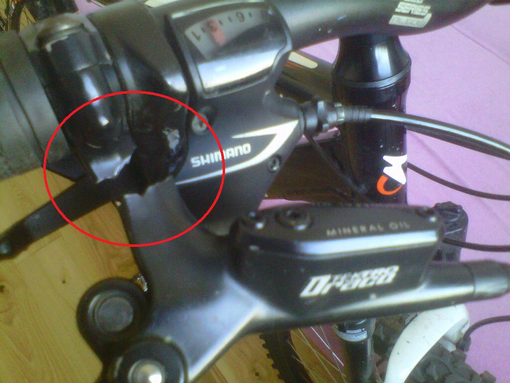

  1. Najchetniej to bym kupił klamkę Tektro i byłoby po problemie, bo jest połamana i wymaga wymiany. Ale ciężko to znaleźć więc szukam zastępczego rozwiązania, bo reszta hamulca jest sprawna. I albo będę musiał wymieniać całość, albo coś dosztukuję do zacisku Tektro, tylko nie wiem czy sie da...
  2. ok. dzieki A nie wiecie czy przewód od Deore BR-M615 będzie pasował gwintem do zacisku Tektro Draco? Bo chyba łatwiej samą klamkę wyhaczyć Shimano niż Tektro.
  3. Jestes pewny? Bo właśnie dostałem info od sklepu www.bikestacja.pl ,że trzeba zastosować tylko odpowiednie adaptery.
  4. A nie będzie potrzebny inny adapter? Tak się jeszcze zastanawiam czy nie można gdzieś dorwać samej klamki z linką, która będzie pasowała gwintem do zacisku...? Tarcze to 160 tektro! Ale to chyba bez naczenia.
  5. mówisz o Deore BR-M615? Moje tarcze 160/180 będą pasować do tych zacisków? czy jeszcze coś trzeba wymieniac? http://allegro.pl/shimano-br-m615-deore-hamulec-tyl-disc-1700mm-rt-i4055700631.html coś takiego?
  6. Jesli ta klamka (dźwignia) BL-M445 SHIMANO będzie pasować, to mogę się skusić. A jeśli bym chciał nowy hamulec to co bys polecił w tej cenie ok. 200zł? Brac te Tetkro Draco? Bo chyba jest cos lepszego w tej cenie...
  7. Wybacz, zle to ubrałem w słowa Chodzi Ci np. o przewiercenie dwóch elementów i skrecenie + mozna jeszcze dodatkowo skleic... Niby jest miejsce i mozna dwie dziury wykonac... Ps. A sam mi wysłałes dźwignie
  8. Tak to wygląda. U mnie koleś w sklepie za samą rączkę krzyczy 120 zł + wymiana 30 zł bo trzeba olej spuścić... Za 200 zł to ja mam cały nowy komplet z zaciskiem i tarczami. Tylko wtedy zastanawiam się czy wstawiać tektro Draco czy może jakieś inne byłyby lepsze....
  9. Dam popołudniu, bo teraz zapracowany.. Ale masz jakiś pomysł?
  10. Zespawać raczej się nie da... Delikatnie rączki od strony tłoczka wystaje, ale hamować się nie da Widziałem, że pisałeś o zamianie na Shimano lub Magura, ale nie wiadomo jak z średnicą tłoczka. Nikt nie odpowiedział. A samej klamki pewnie nie dostane..
  11. Tylko gdzie, bo wszędzie są całe zestawy..
  12. No rowerek się przewrócil i się ułamała dźwignia. MOżna gdzieś to dostać oddzielnie?
  13. Witam, czy można wymienić samą dźwignię w hamulcach tarczowych Tektro Draco 180/160 mm czy trzeba wymienić cały zestaw? A może można coś dosztukować innego? Będę wdzięczny za odpowiedź.
